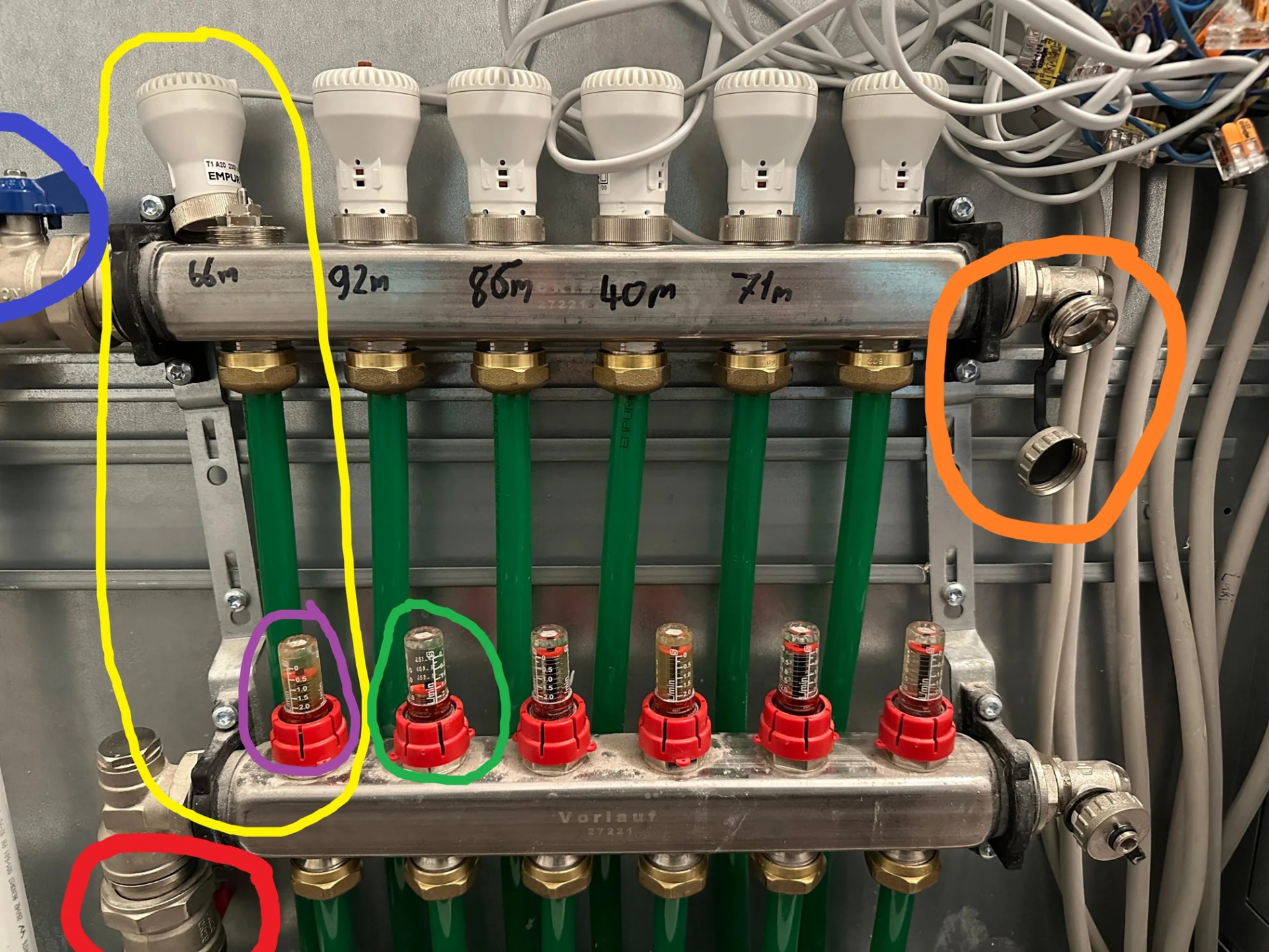

    Servus!
    Wir haben uns ein Haus gekauft, und seit Anbeginn gibt es einen Kreislauf (im Foto der ganz linke) in der Fußbodenheizung, der nicht schließt: es ist immer warm in dem Zimmer, und es wird immer Durchfluss angezeigt, sofern der Heizkreislauf aktiviert ist. Der Durchflussregler scheint aber zu funktionieren. Bei maximaler Temperatur öffnet er; sonst dauerhaft geschlossen (erkennbar an einem roten Pin der ein- oder ausfährt).
    Jetzt habe ich mal den Durchflussregler abgeschraubt, das Ventil manuell betätigt und die Anzeige beobachtet. Fazit: das Ventil scheint gängig, aber am Durchfluss ändert sich mal überhaupt gar nichts. "Maximal offen" am Ventil zeigt im Durchfluss dasselbe an wie "komplett geschlossen". Der Durchfluss hängt immer auf "naja, so ein bissl" fest (0,5 - lila Kreis); im Vergleich grün der maximale Durchfluss bei einem anderen geöffneten Ventil.
    Ok, ich wollte dann mal das Ventil prüfen und checken, ob es defekt oder blockiert ist.
    Dazu habe ich die Vor- und Rückläufe (Rot und Blau) geschlossen, und wollte den oben rechts (orange) den Druck ablassen/ausgleichen, aber das Wasser hört nicht auf zu laufen, obwohl Vor- und Rücklauf geschlossen sind. Die Durchflussanzeige (lila) des defekten Ventils geht und bleibt dann auf maximale Durchflussmenge - und nicht nur auf "so ein bissl" wie er sonst festhängt. Nach ca. 4 Litern habe ich die Aktion aber abgebrochen, weil ich meine Fußbodenheizung eigentlich nicht entleeren wollte. Normalerweise sollte ja nur ein wenig Wasser entweichen beim Öffnen, oder?!
    Bin ich zu ungeduldig, oder stimmt hier grundsätzlich was nicht?
    Besten Dank vorab!

    Ich denke, das die Durchflußanzeige fest hängt und der Heizkreis des warmen Raumes nicht dort dran hängt.
