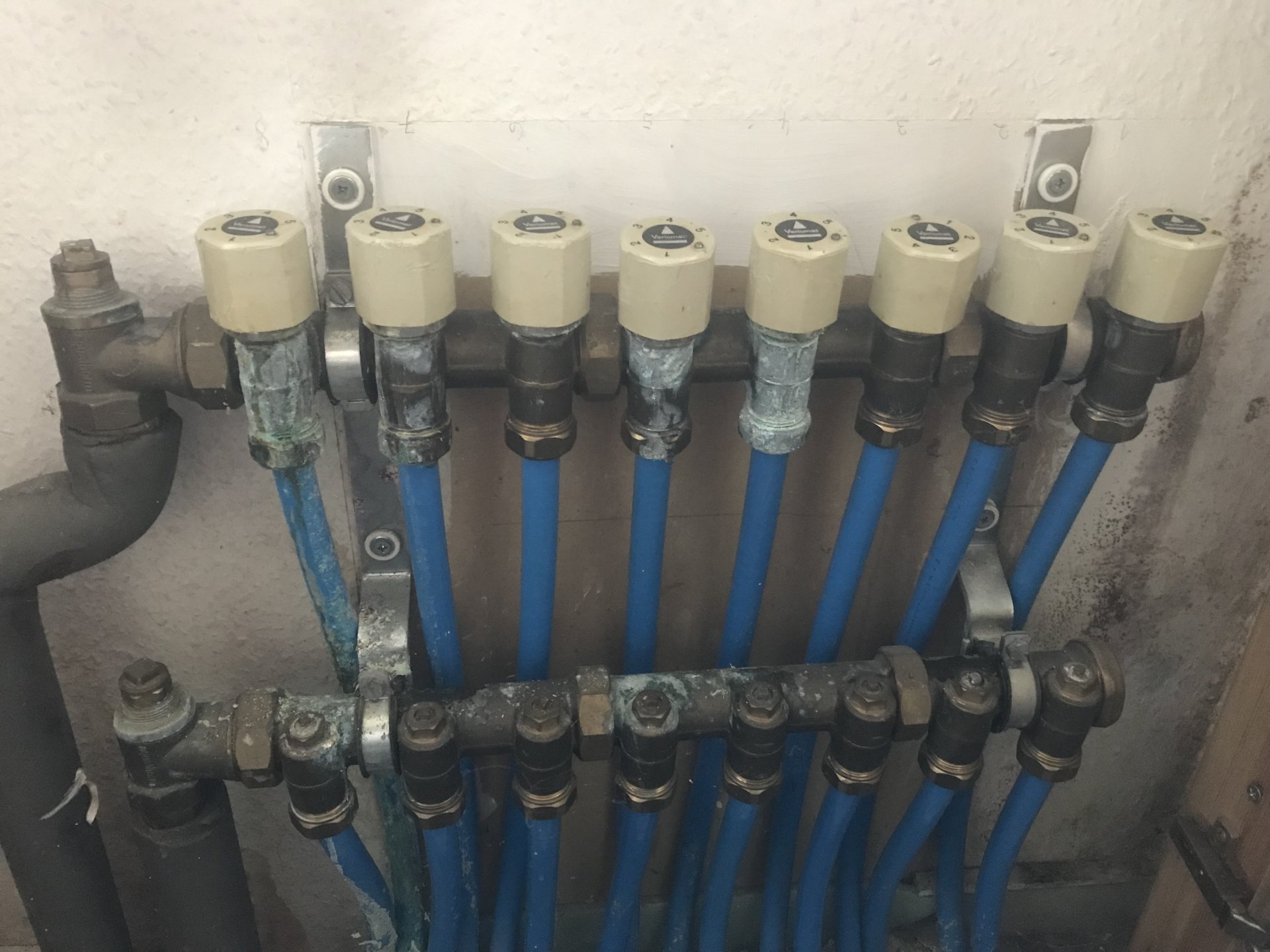

    wir sind vor Kurzem umgezogen und haben erstmalig Fußbodenheizung.
    2 Probleme:
    Einmal akut, ein Ventil tropft sehr stark. WD40 und einige male reindrücken haben die Situation eher verschlechtert.
    Von den 3 Heizungsfirmen hier haben zwei sofort abgelehnt, derzeit nur Bestandskunden, die dritte hat auch Land unter, „eventuell Anfang Januar“
    Der Verteilr ist mit „Aquatherm“ beschriftet, Baujahr 1990.
    Wo kann ich einen passenden Ventileinsatz herbekommen?
    Und sofern ich den habe, links beim Vor- und Rücklauf den Vierkant zudrehen, wechseln und wieder auf? Muss das entlüftet werden? Sehe auf den ersten Blick nicht wo…

    Hallo Astrid
    Wohnt ihr zur Miete oder Eigentum ?
    Da hat oder tropft ja einiges.
    Der Vierkant, Vor- und Rücklauf, laesst sich vielleicht auch gar nicht mehr drehen
    Mein Vorschlag, haltet diesen Winter tapfer durch und
    Im Frühjahr dann einen komplett neuen HKV (Heizkreisverteiler) mit Stellmotoren und Durchflussbegrenzern

    Da würde ich nicht noch ein halbes Jahr warten. Einen HKV wechseln dauert 2 Stunden.

    Das blöde ist, der Vierkant ist anscheinend NICHT Vor- und Rücklauf. Ich glaub das ist nur ein Deckel.
    In ZU Richtung lässt sich nichts drehen, in AUF kommt Wasser…
    Das machts jetzt nicht grad leichter. Schon allein später entlüften, alles was ich dazu finde fängt mit „drehen Sie Vor- und Rücklauf zu“ an…
    Eigentum, sonst wärs ja einfach :-)

    Das sind schon Vor- und Rücklauf, nur eben keine Ventile.
    Dann verfolge halt die Leitungen Richtung Wärmeerzeuger. Irgendwo wird es hoffentlich Absperrmöglichkeiten geben.
    An dem neuen HKV sind dann die Entlüfter gleich dran.

    Ist ja alles nur geschraubt. Druck runter, abschrauben, neuen Verteiler anschrauben, Wasser auffüllen, das wars?
    Dann hab ich natürlich immer noch keine Absperrhähne aber die kann ich ja notfalls im Sommer nachrüsten lassen.
    Wieder Messing nehmen um Mischinstallation zu vermeiden?
    Irgend eine empfehlenswerte Marke?
    Korrektur.
    Wenn schon denn schon.
    Presszange leihen, Kurve ins Kupferrohr einbauen und gleich richtig machen.
    Sollte man die Schlauchanschlüsse an den Verteiler auch erneuern oder sind die mehrfach verwendbar?

    Edelstahl ist gängig, leichter und völlig in Ordnung. Du musst da keine Wissenschaft draus machen.
