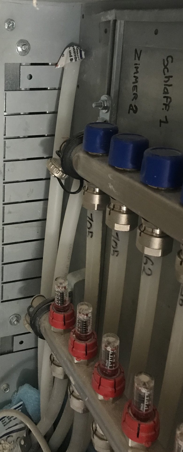

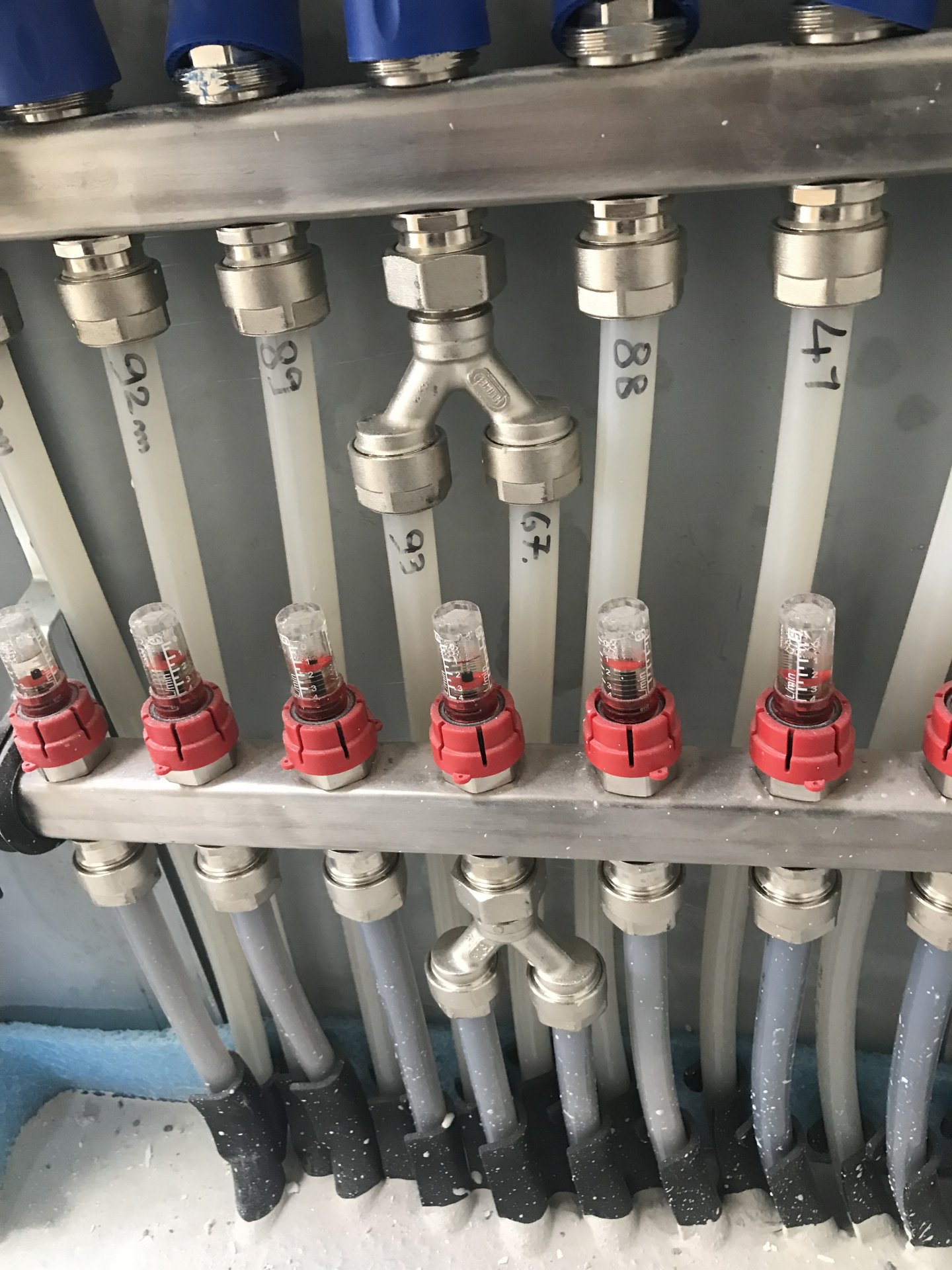

    Hallo Zusammen,
    wir haben eine Neubau Wohnung in einem MFH gekauft. Nun wurde die FBH verlegt. Dabei wurde in einem Bereich (ca. 4 m2) keine FBH Schlaufen verlegt.
    Nach dem wir damit nicht zufrieden waren, wurde im Nachhinein der Bereich mit einem eigenen Kreis mit Schlaufen verlegt.
    Nun möchte die Baufirma das über einen Y-Verteiler im Heizungsverteiler an einen anderen Heizkreis anschließen (Siehe Bild). Ist so etwas zulässig?
    Vielen Dank vorab und liebe Grüße!

    Welches sind die 4m2?
    Parallelanschluss von 2 Kreisen ist problematisch, wenn nicht beide gleich lang sind und den gleichen Widerstand haben. Das Wasser wird fast ausschließlich durch den kurzen Kreis fließen.

  3. #3 Sonne700, 19.05.2018
    Sonne700
    Sonne700
    19.05.2018
    Das Obere Bild stammt aus einer Nachbarswohnung und stellt nur dar, wie es laut der Baufirma gemacht werden soll.
    Anbei ein Bild, wie es derzeit aussieht. Die 4 m2 sind derzeit noch nicht angeschlossen, sollen aber auf jedenfall über diesen Y-Verteiler an einen anderen Kreis mit einer anderen Länge angeschlossen werden.
  4. #4 Fred Astair, 19.05.2018
    12.766
    6.636
    Wird parallel nicht funktionieren. Reihenschaltung wäre noch möglich.
    Warum, zum Teufel, müssen denn diese läppischen 4 m2 überhaupt belegt werden? Reicht die Heizleistung sonst nicht?
    Übrigens wird das in der Nachbarwohnung auch nicht funktionieren, wenn die Längen stimmen.
  5. #5 Sonne700, 19.05.2018
    Sonne700
    Sonne700
    19.05.2018
    Diese 4m2 sind genau im Eingangsbereich. Sprich genau da, wo man die Schuhe auszieht und einen warmen Boden unter den Füssen haben möchte. Eigentlich haben wir besprochen, dass dort Schlaufen mit verlegt werden, die auch in andere Räume weiter führen. Dies wäre problemlos machbar. Die ausführende Firma hat dies allerdings nicht so ausgeführt wie besprochen. Als wir dies festgestellt und gemeldet haben, wurde dort eben ein eigener Kreis verlegt.
    Sprich, wir werden jetzt vom Bauträger fordern, dass im Heizungsverteiler die Ventile um einen erweitert werden. Die ist doch die sinnvollste und noch machbare Lösung, oder? Zumindest ist der Verteilerkasten groß genug.
  6. #6 Fred Astair, 19.05.2018
    12.766
    6.636
    Keine Ahnung wieviel Platz rechts ist. Links reichte er nicht.
    Vergiss den warmen Fußboden. Den wirst Du nicht haben, falls Deine Hütte nicht auf dem energetischen Stand von 1946 ist. Eure Forderung war trotzköpfig und Eurer Bauträger ist sinnloserweise eingeknickt.

  10. #10 Fabian Weber, 20.05.2018
    16.424
    6.556
    Mann könnte aber schon mit einem zusätzlichen Ventil versuchen den 4m-Kreis soweit zu drosseln, dass der Widerstand wie in dem langen Kreis ist. Dann geht das schon mit den Y-Abzweig.
    Welchen Raum bedient der der lange Kreis?

    Lösungen gibt es sicherlich aber das sauberste ist einfach ein Verteiler mit einem HK mehr

    Normlerweise werden doch ohnehin alle Bodenflächen mit FBH versehen. Weshalb gerade im Eingangsbereich diese weggelassen wird, erschliesst sich mir nicht.
    Weshalb zeigt man allerdings den Heizkreisverteiler so, dass man nicht erkennen kann, ob dieser problemlos erweiterbar ist.
    Und was hat der Nachbar in seiner Wohnung bzgl. FBH zu bemängeln gehabt, dass dort diese Y-Variante eingesetzt wird?

  19. #19 Fred Astair, 20.05.2018
    12.766
    6.636
    Das ist ja nun hier nicht der Fall, also müßig darüber zu spekulieren. Warum uns der TE nicht den ganzen Verteiler zeigt, wird nur er wissen. Die Y-Stücke funktionieren jedenfalls ohne weitere Dilletantismen nicht und ich halte die ganze Aktion nach wie vor für Blödsinn, falls nicht nachweislich genau diese 4 m2 oder besser 80 Watt Heizleistung fehlen.
  20. #20 simon84, 20.05.2018
    23.350
    6.949
    Ich versteh vom bauablauf nicht ganz warum die fbh rohre dort liegen, der Verteiler aber nicht dafür ausgelegt ist.
    Sehr merkwürdig, normal wird der Verteiler gesetzt wenn alle Rohre drin sind und dann ist auch für jeden Kreis ein Anschluss da außer man verzählt sich .
    Von der Oberflächentemperatur wirst du es jedenfalls höchstens bei -15 grad außen Temperatur und nur barfuß am Belag spüren und im Eingangsbereich wäre ein Schmutzfänger (dünner Teppich?) sinnvoll, oder wo zieht ihr die Schuhe aus usw ?
    Lauft ihr oft barfuß über diesen Bereich ?
    Im Bad würde ich es ja noch verstehen aber hier ?
    GU bzw Bauträger Schikane bzw Racheaktion für anderen Murks ?
    Für mich ist die Notwendigkeit der Heizung an dieser Stelle ad absurdum geführt aber gut wir hatten auch schon mindestens zwei mal die Frage nach einer duschtassenheizung in den letzten 12 Monaten .....
    Jegliche Murks Lösungen wie eine zusätzliche Drossel nach dem abzweig für diesen heizkreis können aber natürlich funktionieren !
