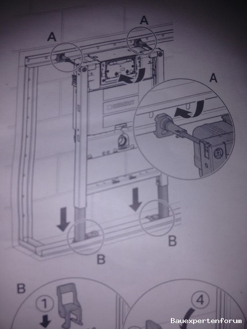

    Ich hab im Bad eine Fussbodenheizung welche im kompletten Raum verlegt wurde.
    Nun möchte ich ein Hängewc installieren, wozu ja das Vorbauelement im Boden verschraubt werden muss.
    Da ich nicht weiß wo die Leitungen sind, dachte ich ich verschraube es mit 2 Schrauben oben und unten an der Wand
    und klebe eine Geberitschiene am Boden fest in der das Element fixiert wird. (ggf. zusätzlich einen Bogen legen der an der Wand mit fixiert wird)
    Meine Frage ist daher: hält das? Hat dazu vielleicht jemand schon erfahrung?

    Was soll die Aussage mit dem doppelseitigen Klebeband?
    Davon wird der Druck auf den Estrich nicht geringer.
    WC müssen am vorderen Rand eine Last von 200 kg aushalten. Jetzt rechne mal aus wie hoch die senkrechte Last am Gestell mit dem Hebelarm von 60 cm ist.
    Da nützen Dir 4 Schrauben überhaupt nichts. Die sorgen nur dafür, dass das Gestell nicht nach vorn umfällt. Das Gestell steht ja seinerseits 20 cm vor der Wand.

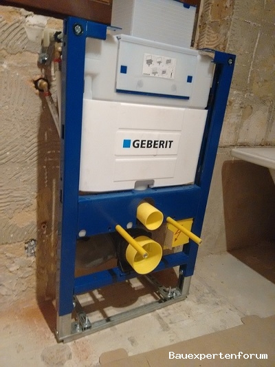

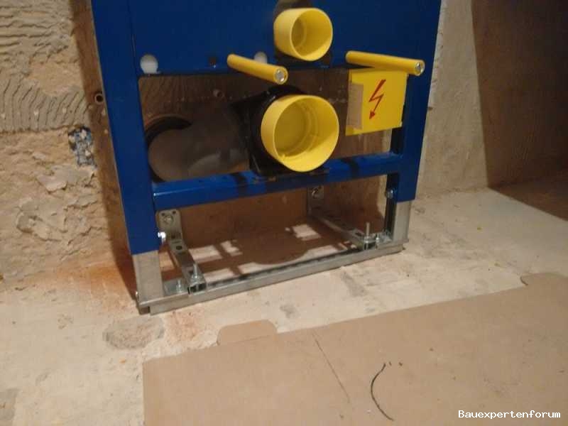

    Hallo
    anbei 2 Bilder wie es nun ein Fachbetrieb eingebaut hat.
    Laut Geberit-Anleitung ist das auch möglich.

    Die Hinweise auf Probleme galten nicht dem "wie baue ich das da hin". Dass das geht sehen wir nun auch im Bild, ohne unsere Vorstellungskraft nutzen zu müssen.
    Die Hinweise gehen ausschließlich in die Richtuung, ob der Estrich die Punktbelastung des Vorbauelements tragen wird über einen Zeitraum von X Jahren, ohne dass der Strich Schaden davon nimmt. Oder letzten Endes eventuelle Heizrphre im Boden...

    natürlich geht das so, wenn die Schiene am Boden ausreichend befestigt ist, das ist aber der Knackpunkt wenn man das auf den Estrich stellt.
