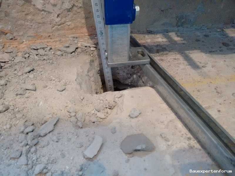

    Also der Aufbau ist wie folgt. (von oben nach unten)
    Estrich, Folie, Zwischenschicht, Folie, Rohdecke.
    Das Loch ist etwa 16cm tief. (siehe Bild)

    Du hast vergessen, die Dicke der aufgezählten Schichten anzugeben. Du hattest ja geschrieben, dass oberhalb Deiner Heizleitungen noch 10 cm Estrich lägen.
    Was ist eine Zwischenschicht?

    Seeeehr ungewöhnlich. Aus was ist diese Zwischenschicht?
    Bei 12cm Estrich hätte ich jetzt weniger Bedenken seitens der Tragfähigkeit gehabt - üblich ist etwa die Hälfte....

    mmm irgendwas lockeres keine Ahnung.

    Zu den Hülsen, da kannst Du im Grunde jedes passende abgelängte Stahlrohr nehmen (mit Misselfix umwickelt). Einfach mal zum Schlosserbedarf gehen.

    Danke. mal überlegen wie ich das elegant am Rohboden verschrauben kann. Am Fuss ist es ja kein Problem.

    Den Fuß kann man doch auf die passende Länge ausfahren und direkt auf dem RFB verschrauben. Warum da noch irgendwas mit Hülsen basteln?

    Er will ja bei den anderen Füßen nur Bohren nicht mehr aufstemmen.

    Wobei man auch sagen muss, dass bei 12cm Estrich-Dicke das auch halten sollte.

    das gleiche Problem habe ich auch, ich möchte ein Vorwandelement direkt auf dem Estrich machen. Wenn ich an der Wand beim Dämmstreifen einen Draht nach unten schiebe komme ich bis zum Rohfussboden auf 17 cm, das sollte doch reichen, oder ?
