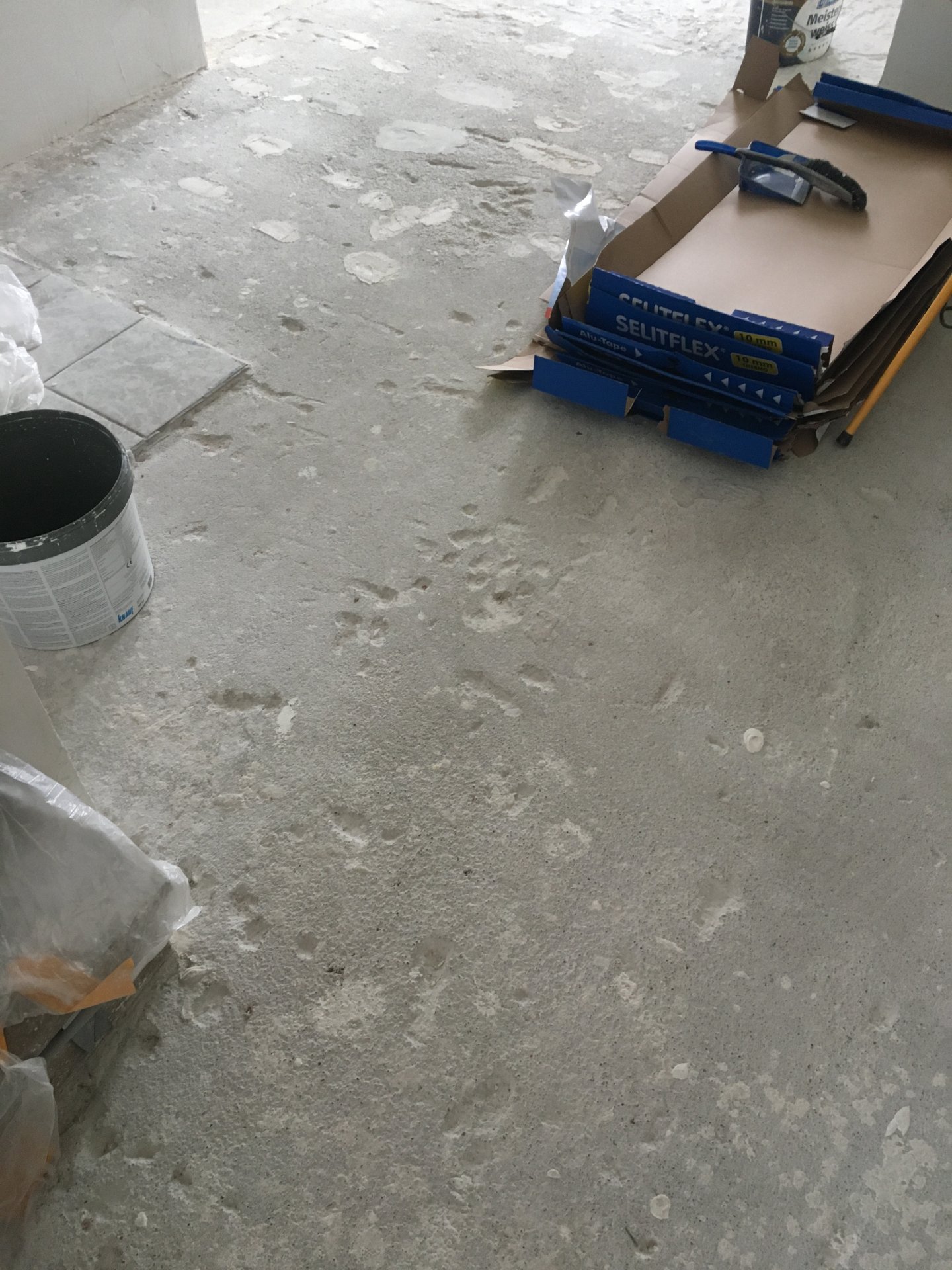

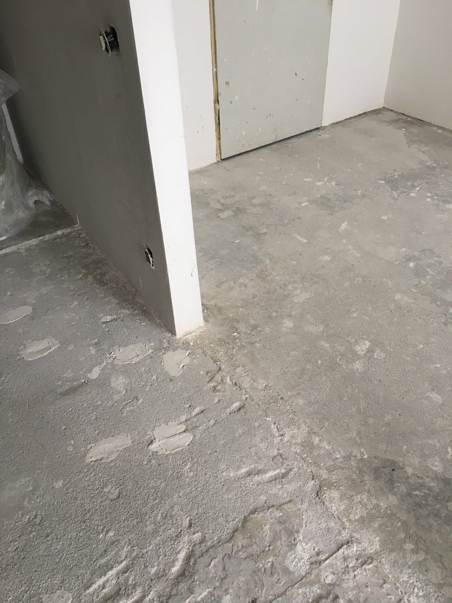

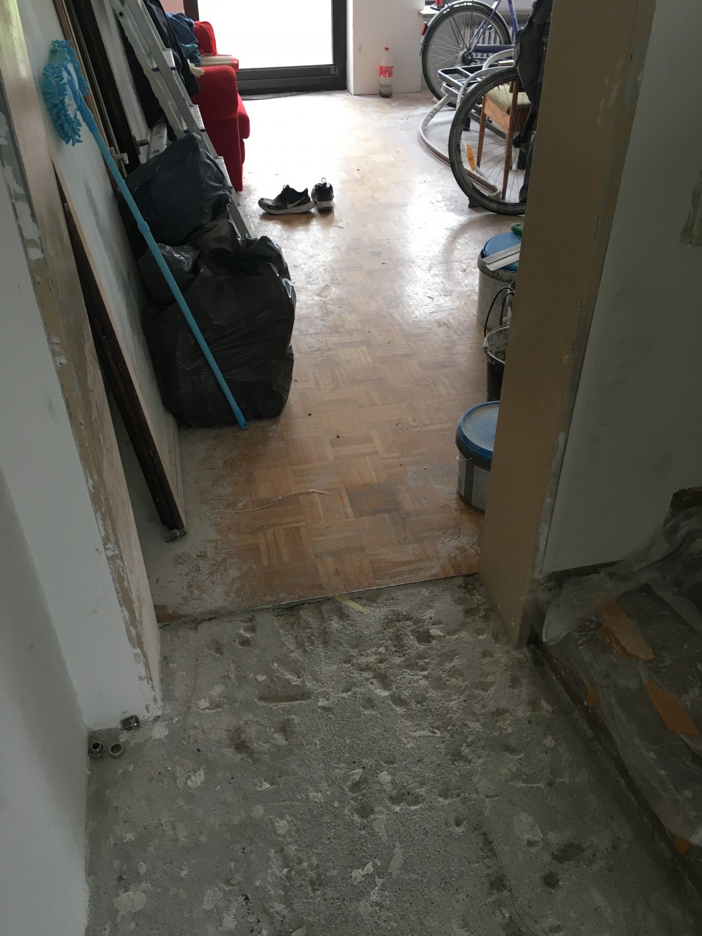

    Ich brauche einen Vorschlag, welchen Weg man gehen könnte bei der Sanierung /Heizungskonzept eines Reihenmittelhauses.
    Eckdaten:
    Baujahr 1982
    EG (66qm/ 4 Zimmer)
    Gasheizung
    Alten Ofen
    Heizkörper
    Estrich (ca. 4cm auf 2cm Styropor)
    Möglichkeit 1:
    - Estrich komplett raus
    - Noppen/Leitungen
    - Eigene Pumpe am Heizverteiler
    Möglichkeit 2:
    - so lassen
    - muss der Estrich wirklich nach 30/ 40 Jahren raus oder hälte der auch noch weitere. 40 Jahre?
    Möglichkeit 3:
    - Fräsen
    - Eigene Pumpe
    Möglichkeit 4:
    - Auf den aktuellen Estrich Noppenplatten von ganz geringer Höhe 1,5cm
    Gerne bitte andere Vorschläge.
    Danke

    Tja die saubere (oder vielleicht auch sehr schmutzige?) Variante, wäre die erste. Das rauskloppen kannst du selbst machen, das kostet also fast nichts.
    Und dann kannst du mit hochwertiger Dämmung unterm Estrich den Aufbau gezielt bestimmen.
    Fräsen geht dann, wenn der Estrich gut in Schuss und dick genug ist. Dann auf jeden Fall vom Keller aus gegendämmen. Und am besten auch ne dünne Schicht Estrich über die Leitungen.
    Keine FBH kann ich aus Komfort-Gesichtspunkten nicht empfehlen. Wenn man die Möglichkeit hat: machen!

    Danke. Sind die Noppenplatten (4. Idee) mit geringer Aufbauhöhe auch möglich? Da schone ich den Estrich (kein Fräsen) und hab gleichzeitig eine Dämmung nach unten. Hier ist die eigentliche Frage ob die dadurch klein ausfallenden Rohre für die FBH zu klein dimensioniert wären, also den Boden nicht entsprechend aufheizen können in Zeit und Menge. Danke nochmals

    Ich habe aktuell eine max. mögliche Höhe von 4cm. Weiss nicht wieviel zur Überdeckung/Ausglieich von Noppenplatten reichen, aber Parkett hätte 1,5cm. Das heisst 1cm max. Überdeckung/Ausgleich. Muss ich nachlesen.
    Mir macht wie gesagt auch die Größe der Schläuche bei 1,5cm Noppenplatten Sorge.
