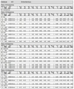

    Ok ich werde da mal anrufen und versuchen herauszufinden wonach sie optimiert haben.
    Andersum: Wenn ich die Herren bitten möchte die Auslegung doch bitte "korrekt" einzustellen, wonach sollte sie optimiert sein? Die Heizkreislänge wurde ja schon kontrovers diskutiert, bleibt noch eine möglichst niedrige Vorlauftemperatur oder eine möglichst 100% erreichte Leistung oder wonach am besten?

    Ich glaube mich zu erinnern, das erstmal eine Grundberechnung ohne große Vorgaben zu machen.
    Also VL angeben mit 35Grad und schauen was dabei rauskommt. Dort sollte halt nicht das Badezimmer die Referenz sein.
    Grundparameter sind immer irgendein bestimmter max. Druckverlust und max. Kreislänge.
    Dies würde dann eine erste Berechnung ergeben, wo man dann drauf aufbauen könnte.
    Diese würde sicherlich ergeben, das die Bäder nicht zu 100% versorgt werden, und ein VA von XX in den Zimmern entsteht.
    Da könnte man jetzt ansetzen und die VL eventuell noch weiter runterregeln wenn die Zimmer dann noch bei einem hohen VA liegen.
    Dann kommen auch immer die Druckverluste/Kreislängen/Aufteilungen der Kreise usw. hinzu.
    Es ist halt für jedes Haus sehr individuell.

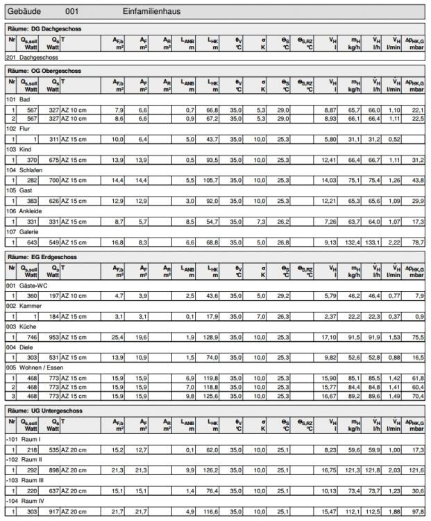

    Ich denke mal dass auch so vorgegangen wurde. Die erste Auslegung zeigt ja auch eine fast durchweg ausgeglichene Leistungsbilanz, und das Bad mit 90%.
    Die Abstände mit 30cm seien auch völlig "üblich" im EFH-Bereich.
    Die VL sei auf 35°C fest vorgegeben, da auch dieser Wert völlig üblich sei. Dadurch hätte man natürlich einen deutlichen Überschuss in den meisten Räumen, was dann aber zu einer schnelleren Aufheizung führen würde.
    Naja jetzt bekomme ich noch eine Berechnung mit einer VL von 30°C.

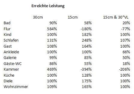

    so die Berechnung mit 30°C Vorlauf ist da:
    Und siehe da, 6 Volltreffer. Sieht wieder ausgeglichener aus.
    Nachteil: Bad und Gäste-Wc liegen bei nur noch 20% :(

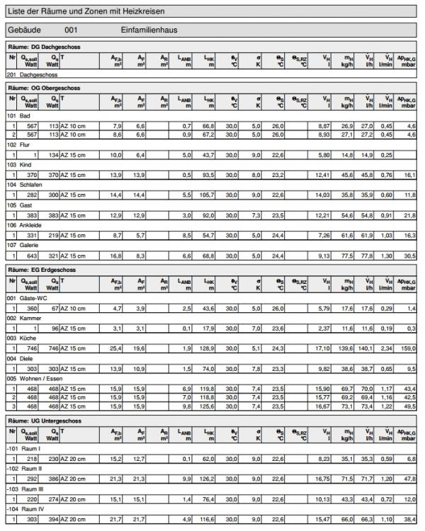

    Es muss auch nicht FIX in allen Räumen 15cm verlegt werden. Bäder würde ich versuchen auf 10VA bzw. besser 5VA zu legen. Somit wird dort dann mehr Wärme abgegeben. Wieso gibt es denn die Kammer mit MINUS Werten ?
  12. McCorc
    McCorc
    02.08.2011
    262
    Programmierer
    Duisburg
    Es ist ja auch nicht alles auf 15cm gelegt, sondern Bad und Gäste-WC auf 10cm, der Keller auf 20cm. 5VA ist laut Heizungsinstallateur nicht zu empfehlen, da dann kaum noch Fläche für Estrich übrig bleibt.
    Hier nochmal eine Zusammenfassung der einzelnen Heizkreise:
    Minus-Werte kommen in den Räumen mit NEGATIVER Heizlast vor. Beispiel Kammer mit einer negativen Heizlast von 40Watt. Kommt nur dann vor wenn ein kleinerer niedriger beheizter Raum (20°C) direkt an einen größeren höher beheizten Raum (24°C) anliegt.

    Küche würde ich auf 10VA und/oder 2 Kreise gehen, um den Druckverlust runterzubekommen.
    Alle anderen Kreise sind unter 50mbar, aber Küche durch die Länge und den hohen Volumenstrom auf 150mbar.
    Sowas ist dann schlecht einzureglen beim hyd. Abgleich, da die Pumpe ja 150mbar schaffen muss, aber nur dieser eine Kreis diese Höhe benötigt.

    Kann man bei der Kammer sicherlich mit dem Zulauf der Diele verbinden; Beim Flur oben kann man auf den Heizkreis ja nicht verzichten, trotz negativer Heizlast. Sonst müsste man den Flur mit irgendeinem Raum zusammen regeln, was nicht so sinnvoll ist.

    10VA ist für die Küche auch deswegen eine gute Idee, da durch die Kücheninsel und Küchenschränke viel FBH-Fläche verloren geht, was hier gar nicht berücksichtigt wurde.
    Die werden mich mittlerweile sicher hassen, aber ich werde dies auf jeden Fall ansprechen.

    Hier mal zum Vergleich die Heizkreis-Liste bei 35°C VL. Welche Variante würdet ihr eher als Basis nehmen?
    Ich würde zur 30°C Variante tendieren, und dort Bad / GästeWC mit einer Zusatzheizung versehen. Dafür dann noch Küche auf 10VA umstellen lassen.

    Würde im Bad (30er Berechnung) der Volumenstrom noch hochgeregeln , dadurch würde die Spreizung unter 5K fallen, der Druckverlust steigen (ist ja sehr gering, also machbar) und dadurch die Wärmeabgabe in den Raum wieder steigen. Da wird dann manuell angepasst.
