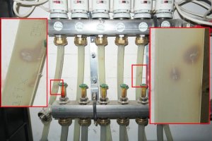

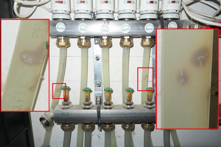

    wir haben vor fünf Jahren eine Fußbodenheizung einbauen lassen. Dabei wurde als Heizungsrohr ein 3-Schicht-Rohr verlegt mit außenliegender EVOH-Sauerstoffsperrschicht.
    In der Bauphase ist diese Sperrschicht offensichtlich an einigen Stellen während der Montage beschädigt worden.
    An diesen Stellen bilden sich innerhalb des Rohres mehr oder wenig große braune Verfärbungen, siehe Bild. Je mehr und größer die Furchen und Vertiefungen auf der Rohoberfläche sind, desto größer sind die braunen Flächen.
    Kann ich das unbesorgt so lassen oder ist das dramatisch und mit Folgeschäden zu rechnen?

    Das Schadbild habe ich so noch nie gesehen. Würde mir allerdings keine allzugroßen Sorgen machen. Einfach weiter beobachten.
    Die Rohre werden auf den Baustellen selten mit Samthandschuhen angefasst.
    Sehr schönes Foto übrigens...

    Hallo Zwieback,
    ich hole das Thema noch einmal hoch.
    Auch ich habe deine geschilderte Erscheinung an meinen Rohren im Heizkreisverteiler entdecken müssen.
    Was ist bei dir daraus geworden?
    Es wäre schön wenn du noch einmal etwas dazu berichten kannst und wir uns diesbezüglich unterstützen könnten.

    Nix. Ich habe dem Thema keine weitere Aufmerksamkeit geschenkt.
    Rein vorsorglich habe ich einen SpiroTrap Schmutzabscheider einbauen lassen. Im FAQ dazu steht, dass durch Lufteintrag in das Heizwasser (beispielsweise durch die geschilderten "Verletzungen" an den Heizrohren) Magnetit entsteht. Der Schlammabscheider trennt dieses Verschmutzungen aus dem Anlagenwasser ab. Das soll Störungen vorbeugen.

    Danke für deine Rückmeldung. Dann werde ich die bei mir festgestellten Stellen weiterhin beobachten.
    Gestern wurde auch bei mir ein Schlammabscheider eingebaut.
