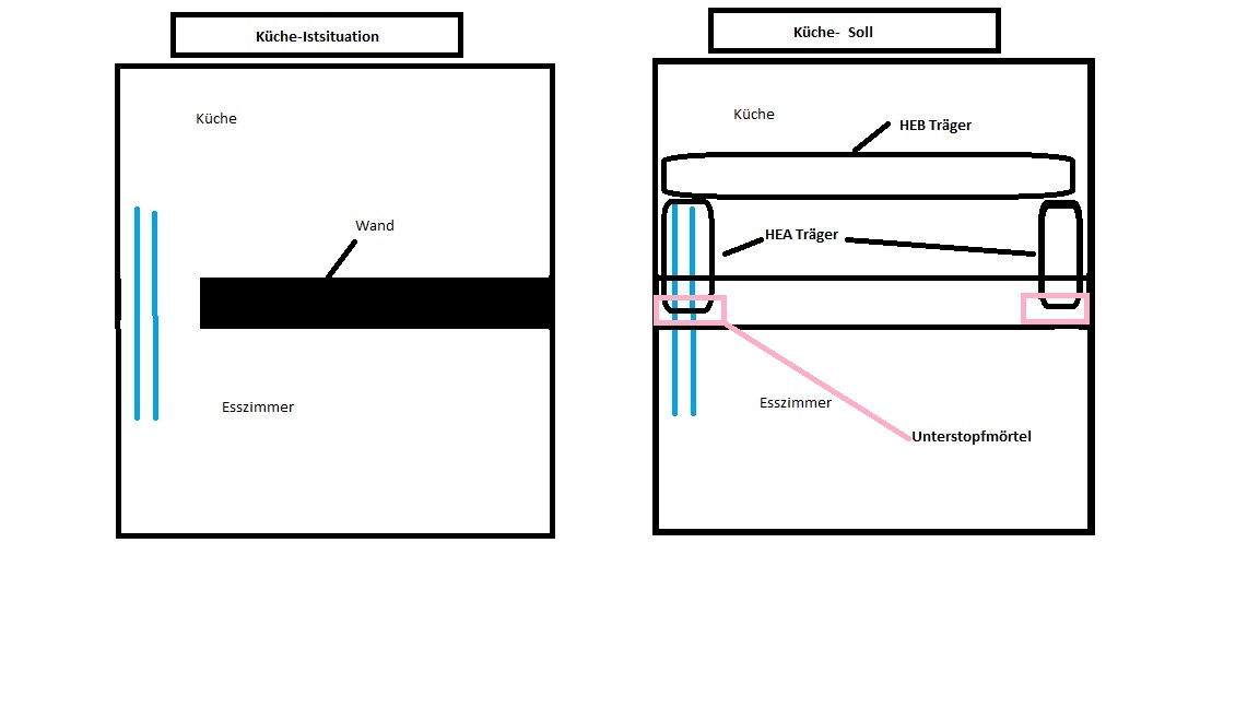

    Guten Tag,
    ich plane einen Duchbruch zwischen Küche und Esszimmer zu machen.
    Vom Statiker ist jetzt alles berechnet worden, die Wand ist abgestüzt und die Wand ist jetzt schon raus.

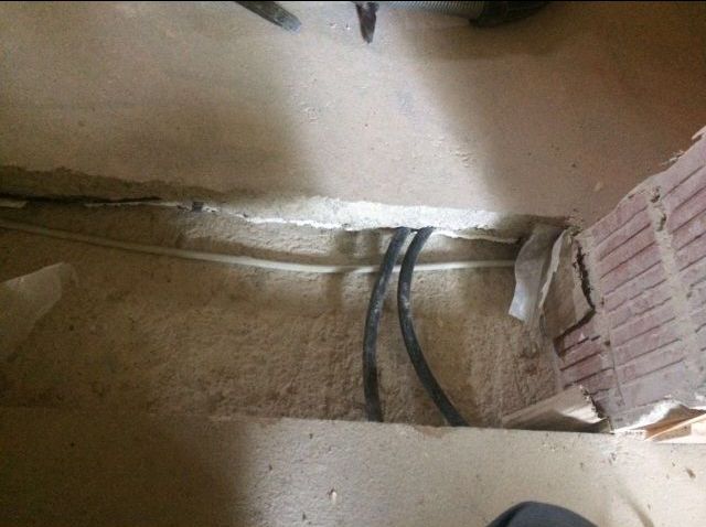

    Beim rausnehmen der Wand habe ich gesehen dass die Fußbodenheizungsrohre jetzt ganz Links wo logischerweise die Tür war in die Küche reinlaufen.
    Das Problem ist jetzt das an dieser Stelle die Fußbodenheizungsrohre Verlaufen.
    Sieh Foto
    ich möchte nicht ca einen qm davor und danach den Boden aufstellen um die Rohre da links und Rechts zu verschieben, vllt muss ich sogar mehr wegstemmen.
    Sondern die Heizrohre mit Fixierband und Setzeisen an die Bodenplatte drücken und dort fixieren. Der HEA und HEB Träger würde erstmal am Kragarmlift oberhalb der Fußbodenheizungsrohre Schweben so 2cm drüber und dann würde ich die Stelle mit Pagel oder Eurogrout (Unterstopfmörtel) ausgiesen.
    Sieh Foto
    Jetzt zu der Frage: Ist das so ok, dass die Fußbodenheizungsrohre im Vergussmörtel zusmamen mit dem Stützfuß eingebettet werden ? Denn meiner Meinung nach Darf ja der Vergussmörtel nicht nachgeben und dieser ist nicht Flexiebel sodas die Fußbodenheizungsrohre beschädigt werden ?
    Gruß Gregor
  2. #2 simon84, 10.10.2017
    23.485
    7.029
    Der Mörtel wird nicht nachgeben, die FBH Rohre aber schon !
    Wie kommt man denn auf die Idee, eine Stütze auf FBH Rohre zu stellen?
    Die Stütze ist sicher auch nicht so gerechnet, dass 25% Auflagerfläche fehlen.
    Im Zweifelsfall kippt das ganze Ding ab, wenn der Teil mit den Rohren nachgibt.
    Lieber die 1 qm Boden aufstemmen und neu gießen, der Aufwand steht doch in keinem Verhältnis zum Risiko.
