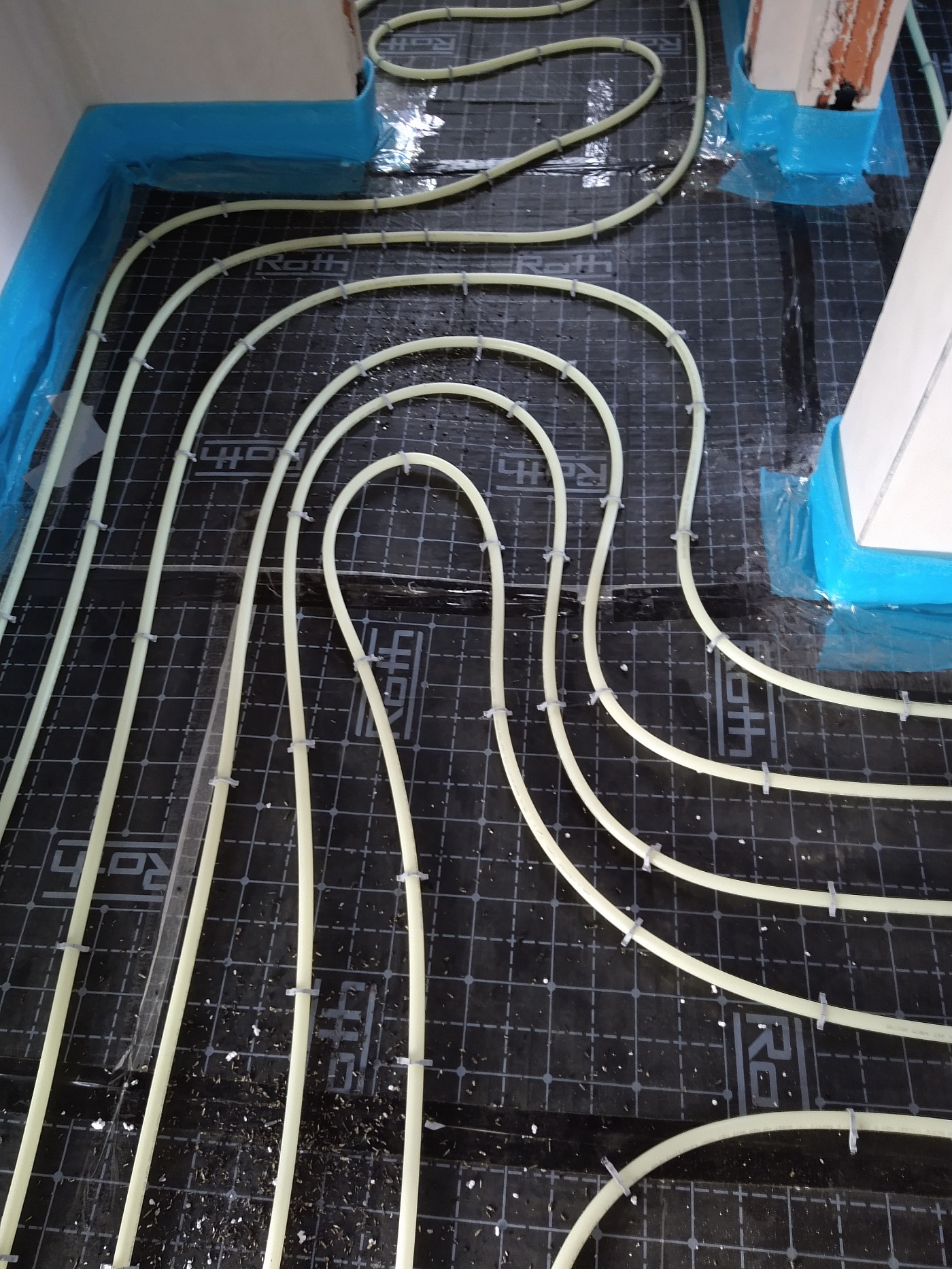

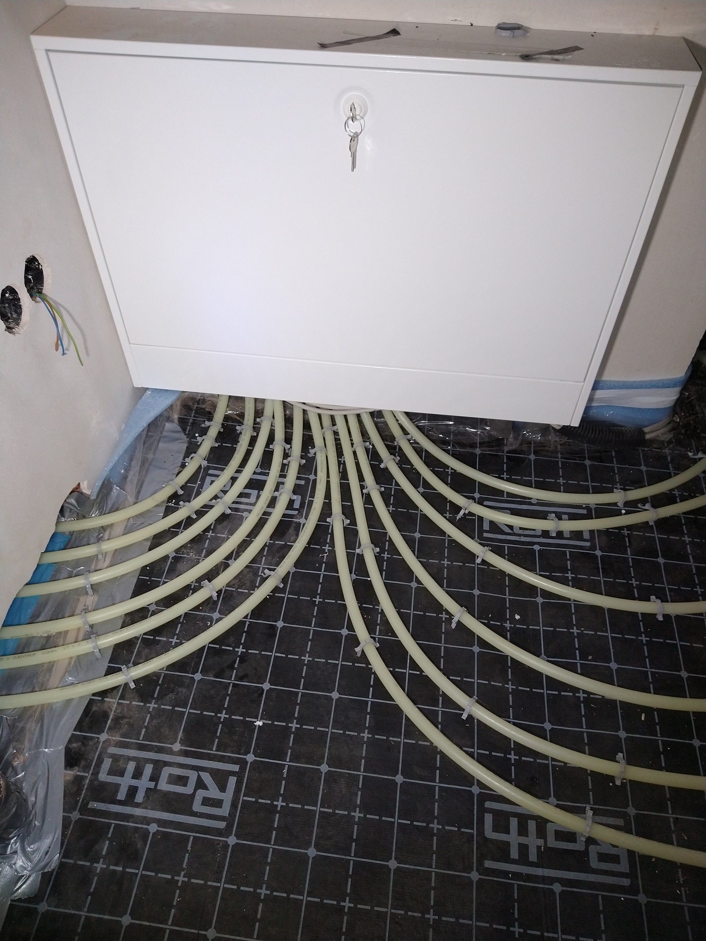

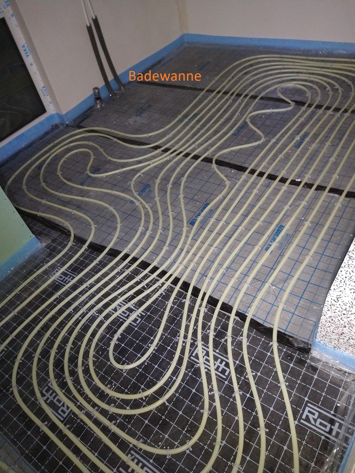

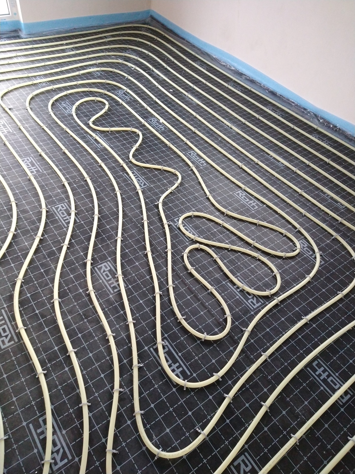

    Moin,

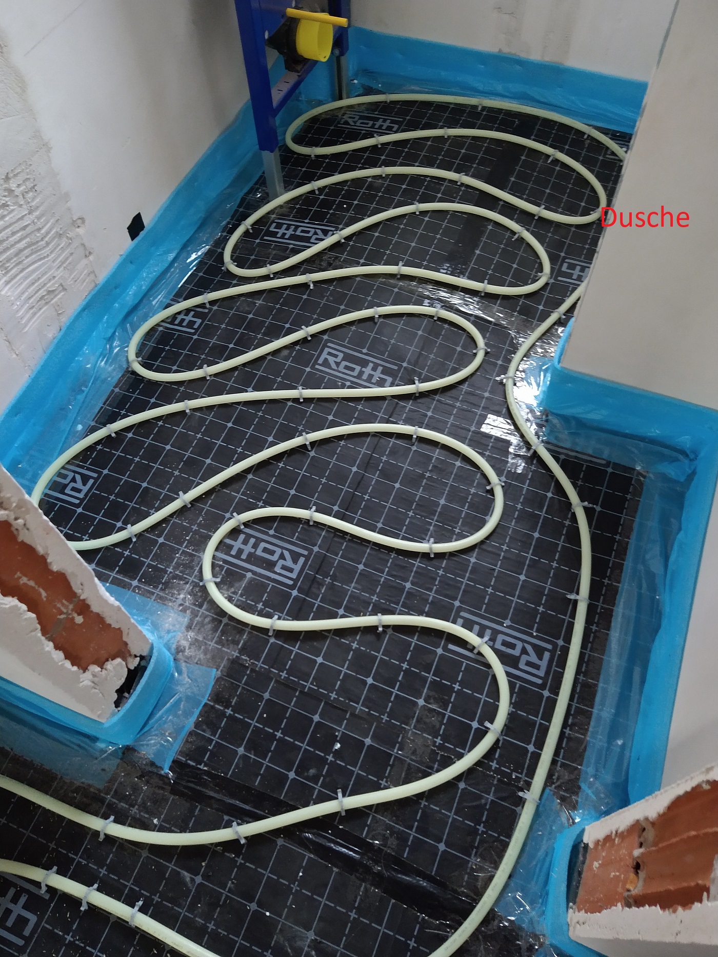

    Neubau und die Fußbodenheizung wurde jetzt verlegt. Ich würde von euch gerne wissen, was ihr davon haltet?
    Ich bin auf eure Meinung gespannt. Bei Bild 5 mit dem WC ist hinten rechts noch eine Dusche.

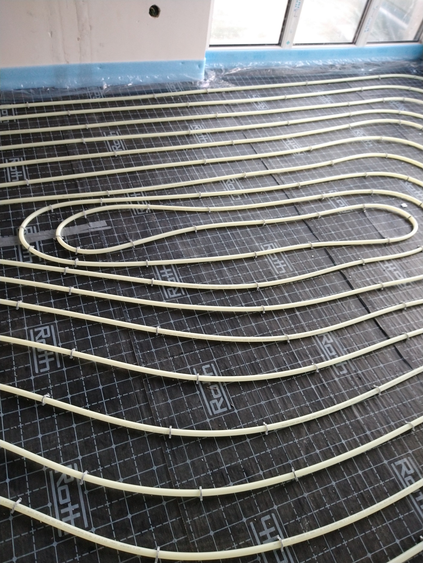

    Haben die denn jetzt alle Mängel in der Dämmung abgestellt?
    Im Türdurchgang fehlt die Schutzhülle um das FBH-Rohr.
    Hier wird ja der Estrich getrennt und daher ist das ein besonders belasteter Bereich.

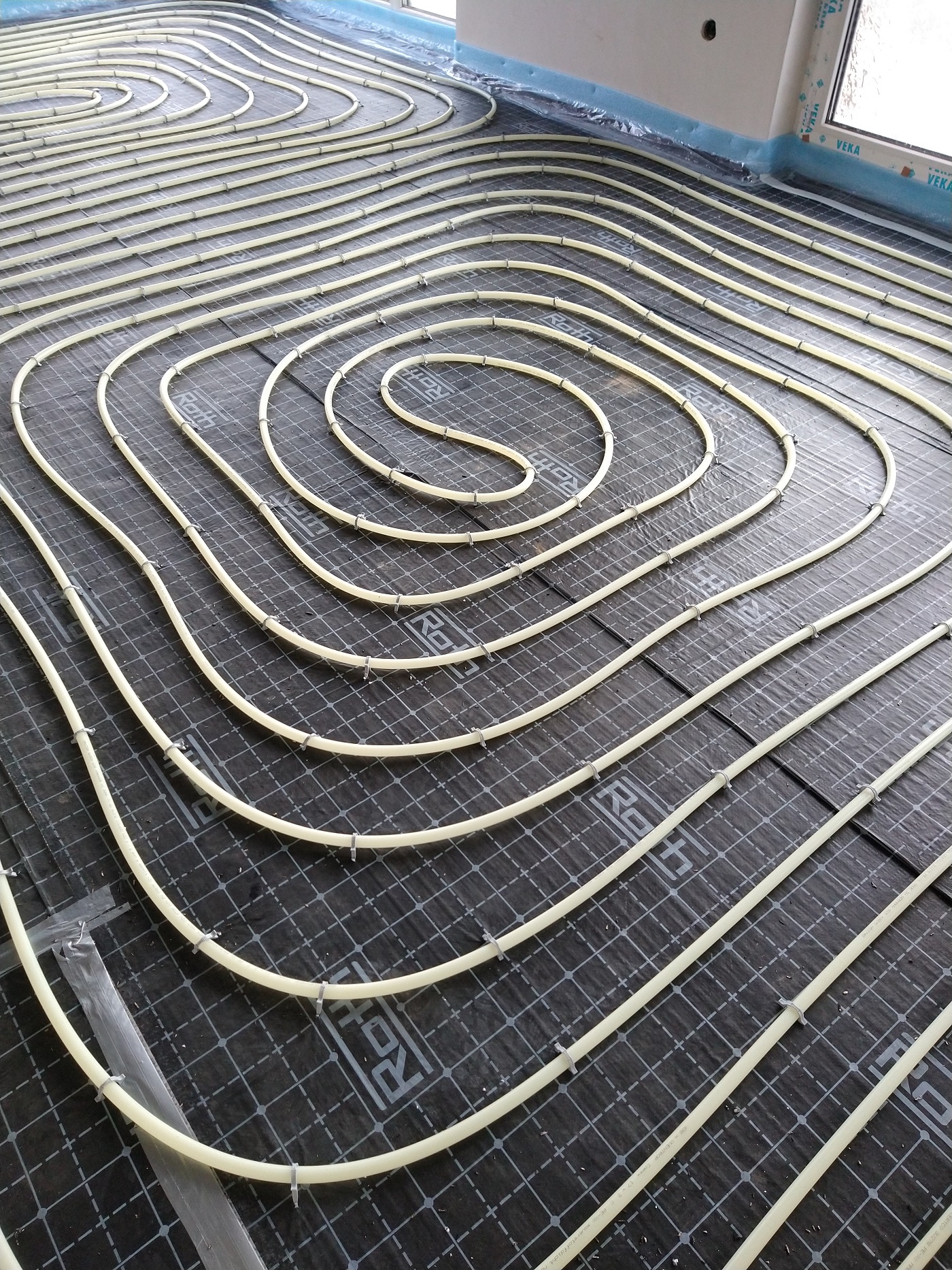

    Du solltest auf jeden Fall die Ausführung mit der Heizflächenberechnung abgleichen.
    Und auf möglichst gleich lange Kreise achten und die 100m nicht überschreiten.

    Jein!
    Im Türbereich bekommt der Estrich eine Sollbruchstelle. Wenn sich dann tatsächlich die Estrichplatten bewegen wird das fest eingespannte Heizungsrohr über kurz oder lang abgeschert.
    Deswegen kommt dort ein Schutzrohr über das Heizungsrohr. Dann kann sich das Heizungsrohr bewegen. Im Notfall wickelt man eine Zementtüte um das Rohr. Besser als nichts.
    Vor den Fenstern verlegt man die Heizungsrohre enger wegen des Kaltluftzehs. Den gibt es wirklich. Er wird aber auf Grund einer Arbeit von dänischen Studenten gerne geleugnet.
    Von den Wänden sollte man trotzdem 10 bis 15 cm Abstand halten. Irgenwann will jemand eine Leitung durch die Decke verlegen...
    In der Küche spart man unter den Schränken aus. Dort sind keine Rohre. Die Wärme staut sich sonst in den Schränken.

    wirkt „lieblos“... die Dusche ist aber ne Frechheit... da hätte er auch: „keine Lust“ auf den Boden schreiben können...

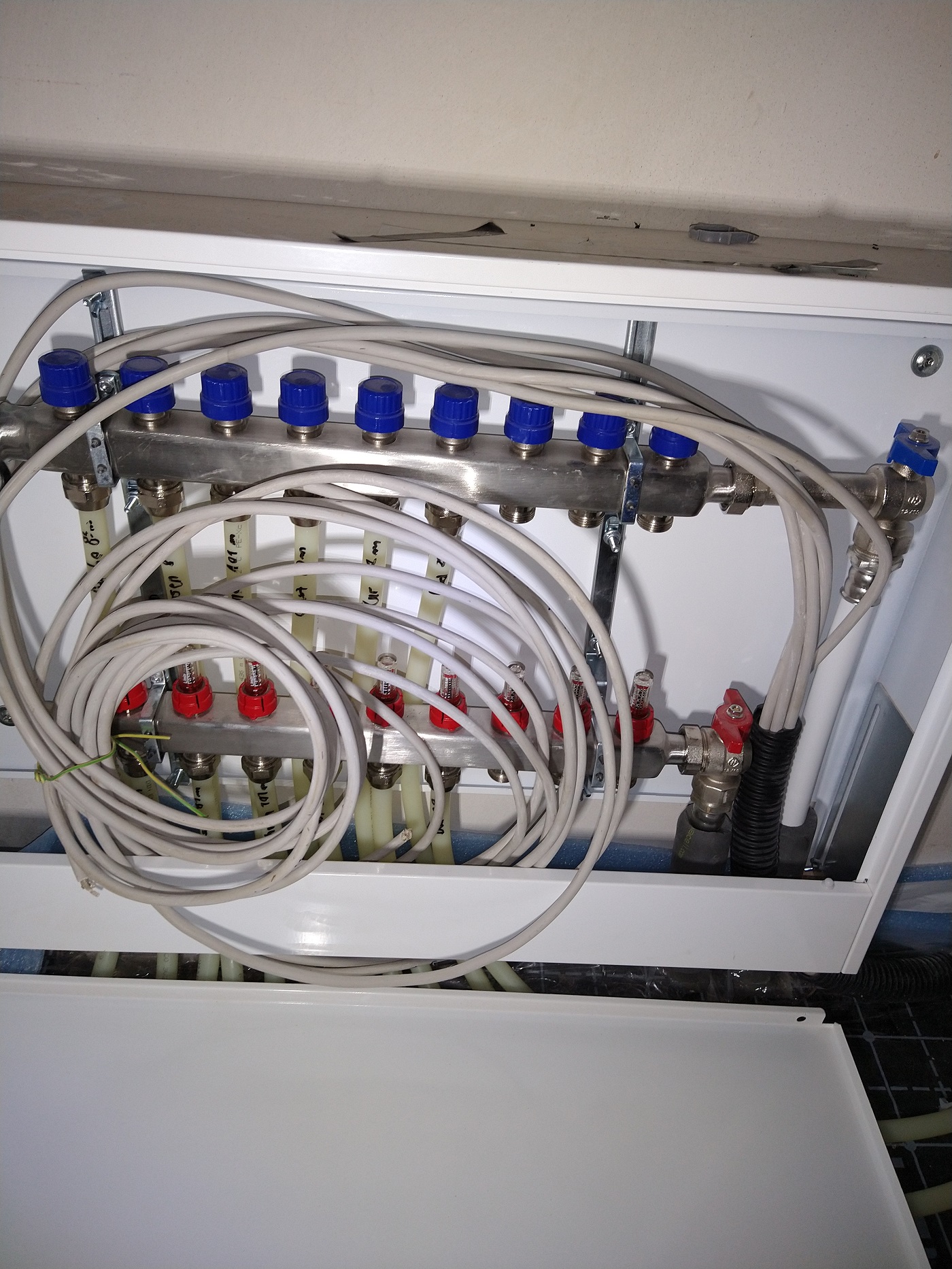

    Was für Rohre sind als Zuleitung verbaut? Der VL sieht irgendwie sehr dünn aus...
    Wie lang sind die Kreise? Ist das ein 17x2 Rohr für die Kreise?
    Hoffe ihr habt keine Wärmepumpe als Wärmeerzeuger, geplant von selben Fachbetrieb...

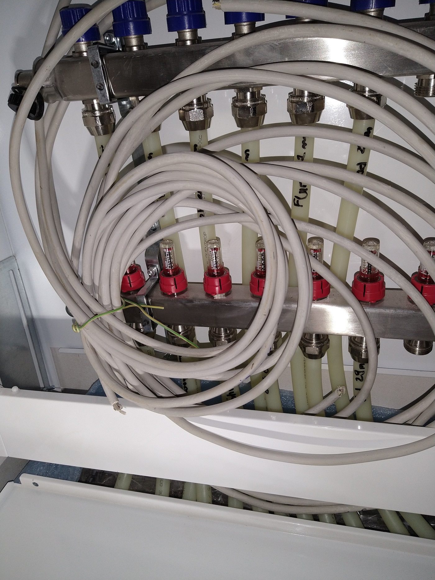

    Hmh, warum verbaut man nen 9er HKV wenn man nur 6 einbaut? Entweder Resteverwertung oder Heizkreise gespart? Knüller ist natürlich die Dusche. Da kannste gleich nen elektrischen HK mit einplanen. Der ist ist kreativ ums mal vorsichtig auszudrücken...

    Wo ist eigentlich die Umwälzpumpe für das Wasser in den Rohren?
    Warum ist die nicht am Heizkreisverteiler angebaut?

    Ansonsten ist vor guten Fenstern keine Engerverlegung mehr nötig.
    Ne das ist seit 20 Jahren gelebte Erfahrung.
    Du kennst wohl bloß Nachrüstlösungen?

    Weil die selbstverständlich im Heizungsraum sitzt, bzw. direkt im Wärmeerzeuger.

    Das mit dem WC würde ich nochmal ändern lassen. Die Vorsatzschale erst fertig machen und dann den Randstreifen rumlegen und Estrich rein. Die betonieren dir das Ständerwerk sonst ein.

    So, jetzt habe ich mir die Bildchen mal angeschaut.
    Vorweg soviel: Wenn ich möchte, dass andere was auf meinen Fotos erkennen, dann decke ich nicht noch ein Kabel- und Leitungswirrwar drüber sondern schaffe freie Sicht.
    Ansonsten habe ich nicht sehr viel auszusetzen:
    - Die Rohrkonzentration vor dem HKV muss unbedingt entschärft werden. Egal ob Flur oder Besenkammer (noch schlimmer): das wird der wärmste Platz in der Wohnung. Abhilfe schüfen hier auf die Rohre aufgesteckte Schutzrohre, die den Estrichkontakt verhindern. Die lassen sich längs schlitzen und jetzt noch auf die Rohre clipsen.
    - Rohre sind immer senkrecht durch Trennfugen zu führen, Schutzrohre wurden bereits genannt.
    - Die Verlegung in der Dusche ist nicht hübsch. Das ist auch nicht ihre Aufgabe. Ob die Heizkreislänge richtig dimensioniert ist, kann ich so nicht beurteilen.
    Wer aber an der Optik rumnörgelt, soll mal in solch engem Schlauch eine fotogene Schnecken- oder Mäanderverlegung mit PEX demonstrieren.
    Mit Kupfer oder MSV kriege ich das als Meisterstück auch hin.
    Damit sind wir bei einer weiteren gern genommenen Nörgelei: Der nach gleich langen Heizkreisen. Dieser Blödsinn ist einfach nicht totzukriegen. Der Verlegeabstand richtet sich einzig und allein nach dem Heizwärmebedarf des zu beheizenden Raumes.
    Bei 17x2 sollte er aus Pumpendruckgründen möglichst nicht länger als 100 m sein.Ich habe aber auch 120 m gut eingeregelt bekommen. Kürzer als 10 m sollte er allerdings auch nicht sein. Dann wird er nicht gebraucht. Alles andere lässt sich gut hydraulisch abgleichen.

    Vielen Dank für die vielen Antworten. Zu deinem Post. Ja, die Dämmung war vorher völliger Murks und wurde komplett neu gemacht. Jetzt ist alles abgedichtet und ordentlich verlegt.
    Ich habe eben mit dem Bauträger telefoniert. Laut ihm ist alles so richtig weil:
    • Der Verteilerkasten steht im HWR und dieser erhält keine FBH. Daher sollen die Rohre nicht ummantelt werden, damit dieser ebenfalls aufgeheizt wird.
    • Die Wärmeberechnung vom kleinen Badezimmer war von vornherein schon als "zu wenig" ausgelegt. Wir müssen entweder einen Heizkörper mit einplanen oder es so lassen.
    Ich werde morgen nochmal persönlich vor Ort sein und das mit dem Schutzrohr abklären. Vielen Dank für die vielen Antworten. Ich bin euch sehr dankbar!!!

    Na dann lass das kleine Duschbad enger belegen und auch in der Duschnische.
    Wenn da alles mit 5-10cm Abstand voll liegt wird das was. Der kleine Raum heizt sich ja beim Duschen sofort auf.
  16. #16 Johnny12, 23.08.2020
    Johnny12
    Johnny12
    06.08.2020
    14
    Enger belegen geht nicht hat er gesagt.
