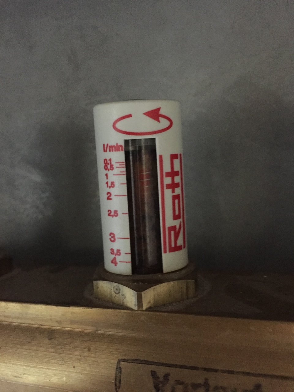

    Bei uns wurde eine Heizverteiler von Roth installiert. Zum ersten gehen mir ständig die Stellmotoren kaputt und der Boden bleibt kalt. Kann mir jemand alternative Stellmotoren empfehlen, die vielleicht etwas haltbarer sind?
    Zweitens sind die im Foto abgebildeten Durchflussmengenanzeiger installiert. Meine Frage: Kann man damit die Durchflussmenge einstellen oder sind das einfache Anzeiger?

    Was passiert denn, wenn Du dem abgebildeten Pfeil in einer Bewegung folgst ;) ?

    Das Bild kennzeichnet ja wohl hinreichend den allgemeinen Zustand der Anlage insgesamt ;)
    Stellantriebe können bestenfalls nur normale Kräfte aufbringen, div. Verkrustungen/Ablagerungen jedoch nicht beherrschen!
    Ob hier aufbereitetes Heizwasser nach VDI 2035, notwendige Schmutz- und Schlammfänger im Heizkreislauf vorhanden sind, vermute ich daher eher nicht.;)
    Sicherlich auch nicht uninteressant, ob die Stellantriebe in der Verwendung als "ON" oder "OFF" definiert sind.

    Stromlos offen oder Stromlos geschlossen wird das von Herstellern oft auch genannt

    Das ist ja das Kuriose. Es passiert nichts.

    Es sind keine sichtbaren Verkrustungen und Ablagerungen erkennbar. Wenn die Stellmotoren abgeschraubt sind, sieht man nur blitzeblanken Messing;)

    Dann sieh Dir doch mal Dein eigenes Bild #1 an! Das erklärt doch eigentlich Alles!;)
