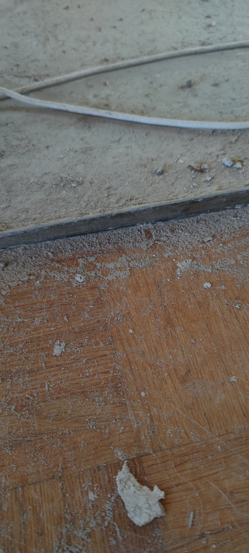

    Guten Tag zusammen,
    wir sind aktuell dabei ein Haus aus den 70er Jahren zu sanieren und möchten den Fußboden im kompletten Ergeschoss auf eine Höhe bringen um in der ganzen Etage einen Fussboden aus Vinyl verlegen zu können.
    Zielhöhe ist die Höhe des Flurbodens da dieser ca. 2 cm höher ist als die restlichen 3 Zimmer. Die Idee ist die restlichen Zimmer,nachdem der Parkettboden entfernt wurde, mit Fließspachtel anzugleichen da es sich doch um einen etwas größere Höhenunterschied handelt und im Badezimmer neuen Estrich zu legen da dort noch gar kein Estrich vorhanden ist. Ist diese Vorgehensweise soweit in Ordnung?
    Was mich irritiert ist das bei jedem Zimmerübergang sowas wie eine Trennkannte (Ich hoffe es wird verstanden was damit gemeint ist, eine bessere Beschreibung fällt mir leider nicht ein) aus Edelstahl in den Estrich eingelassen wurde. Da diese Trennkannte ca. 5mm höher ist als der Estrich im Flur, kann man diese einfach abflexen oder muss der Boden auch im Flur dann angepasst werden?

    Ein Höhenunterschied bei der Wohnungsabschusstüre macht durchaus Sinn.
    Oder den Flurestrich raus und neu gießen. Im Bad muss ja auch einer rein. Denk ich mal günstiger insgesamt.
    Ist eine Art Abschlussprofil für den Parkett gewesen, würde ich mal ins blaue raten.
    Ansonsten gibt es noch die Dehnungsfugen des Estrichs von Raum zu Raum, auch geraten.
    Am Besten Bilder Hochladen...

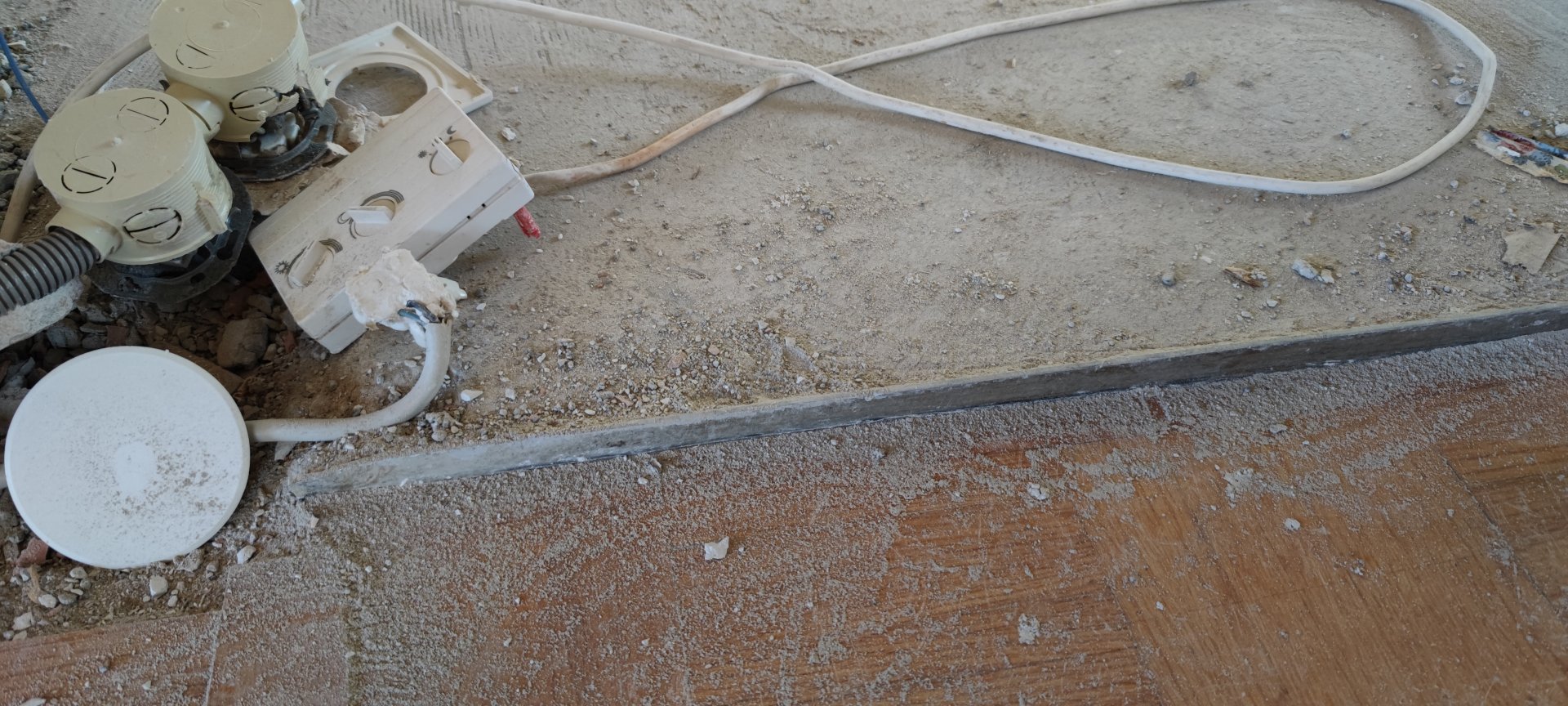

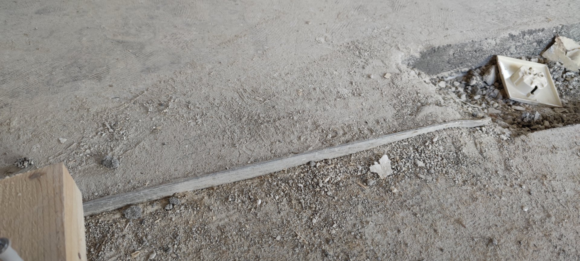

    Den Flurestrich entfernen ist eine sehr gute Idee, wäre ich nie darauf gekommen. Das macht das ganze deutlich einfacher, schneller und günstiger :)
    Anbei mal ein paar Bilder des Edelstahlprofils. Um in der ganzen Etage durchgehende den gleichen Boden zu verlegen sollte das Profil nicht höher als der Estrich sein.
    Handelt es sich um eine Dehnungsfuge oder ist es nur ein Abschlussprofil des Parketts?

    Abschlussprofil Parkett/Bodenbelag. Eindeutig.
    Hab ich auch schon mal "gekürzt" Parkett blieb aber bei mir drin

    Ist ein Abschlussprofil und würde ich auch rausmachen. Dabei wird der Estrich beschädigt. Wie dieser im Detail wieder angeschlossen wird kommt auf die Größen der Fußboden an. Etwas Schwundmaß wird benötigt, wobei ich nicht sicher bin ob es nicht auch ohne geht (Ob sich da überhaupt noch was bewegt. In dem Fall könnte man es Verharzen und den Vinyl auch ohne Dehnfuge verlegen.

    Das ist ein Türanschlag, man hat das früher gemacht, damit die Fuge unter der Türe besser dicht ist und es weniger durchzieht. Da ging man noch davon aus, dass Fenster eh nie richtig dicht sind und man nicht alle Zimmer gleichzeitig beheizt und darum hat man es sich angetan und den Estrich im Flur 2cm höher gemacht. Edelstahl hat man da damals sicher nicht genommen, das auf den Bildern ist auch keiner…
    Wie auch immer, kann weg…
