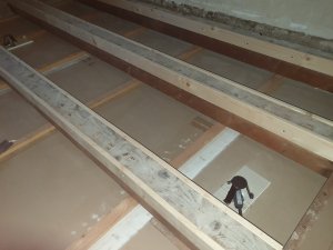

    Hallo Bauexperten
    Ich würde gerne eure Meinung zu meinem geplanten Aufbau für einen Fussboden auf eine Holzbalkendecke haben.
    Istzustand:
    -Holzbalken der Decke 90x180cm
    -Abstand zwischen den Balken 50-65cm
    -derzeit kein Bodenbelag
    -Zwischen den Balken keine Dämmung oder Schüttung
    -Balken wurden bereits in der höhe ausgeglichen
    -In den Zimmern drunter wird geheizt Folgenden
    Als Aufbau habe ich mir folgendes gedacht:
    -Zwischen die Balken Steinwolle zur verbessrung der Schallakustig
    -Auf die in der höhe ausgeglichenen Balken Holzfaserdämmstreifen auflegen um knarzen etz. zu vermeiden
    -Osb3 23mm mit Nut und Feder darauf verschraubt und verleimt mit 15mm abstand zu allen Wänden, Heizungsrohre etz
    -Tritschall + Laminat
    Ist das so machbar? Müssen die enden der OSB Platten auf den Holzbalken enden oder dürfen die auch zwischen Balken enden? Gibt es bessere Alternativen zu Steinwolle?
    Der Aufbau muss so gering wie möglich sein da die Deckenhöhe sehr niedrig ist.
    Freue mich auf eure Kommentare.
    Beste Grüße Martin

    Hier noch ein Foto vom Istzustand

    Machbar ist nahezu Alles, ob tatsächlich sinnvoll, seht auf einem völlig anderem Blatt!
    FB-Heizflächen vorgesehen?

    Guten Morgen,
    es sind keine FB-Heizflächen vorgesehen.
    Was ich mich am meisten Frage ist halt ob ich die OSB Platten auch zwischen den Balken enden lassen kann, oder ob es dann an der stelle einfach zu schwach ist.
    Was wären denn die sinnvollen alternativen würde mich ja dann noch Interessieren ;)

    Gut, das erspart notwendige Aufbauhöhe.
    Auf der Balkenlage schwimmend verlegen (formschlüssige Verbindung). Verschraubung ist dagegen eine kraftschlüssige Verbindung. Hierdurch verursachte Zwängungen (thermisch und/oder lastabhängig verursacht) machen sich u.a. durch Geräusche (Knarren) bemerbar. Völlig abgesehen vom Kostenfaktor.

    Ok aber egal ob schwimmend oder verschraubt. Die Platten enden trotzdem zum teil zwischen der Balkenlage. Ist das an den stellen stabil genug?

    Die Frage beantwortet belastbar Dir Dein Statiker, nicht jedoch anonyme Ratgeberschaft in irgendeinem Forum!
    Eine lastabtragende und lastverteilende Wirkung haben OSB nur, wenn entsprechende Auflagerlager jeweils vorhanden sind (Balken). Zwischen Balken endente OSB haben keinerlei lastabtragende Wirkung!

    Ok und macht es sinn etwas zwischen OSB und Holzbalken zu legen? Ich dachte an Holzfaserdämmplatten (5mm) die auch als Trittschall unter Laminat verwendet werden zu nehmen. Das sollte ja den Trittschall auf einem schwimmend verlegten OSB Boden deutlich verbessern oder?
    Wie siehts mit der Schalldämmung zwischen den Balken aus. Gibts da bessere alternativen als die von mir vorgeschlagene Steinwolle?

    Also ich glaube da schießt es etwas über die Frage hinaus. Es geht ihm doch nur darum, ob die Verbindung der zwei OSB Platten stabil genug bleibt auch wenn sie nicht auf einem Balken endet. Bei 23er OSB Platten sollte das der Fall sein, habe ich auf ähnliche Weise verbaut. Bei dir sind die Auflagefächen ja doch recht groß, da der Höhenunterschied wohl recht gering war. Wenn man dann darauf achtet, vorher etwas über die Verlegung nachdenken, das die Stöße vielleicht nicht gerade mittig zwischen zwei Balken sind hält das ganz sicher. Es kommt ja dann auch noch ein Bodenbelag drauf!
    Allerdings würde ich dann schon entweder die OSB Platten verschrauben oder anderweitig für eine feste Verbindung sorgen. Damit die Stöße eben nicht auseinandergehen können. Aber 23mm OSB bei dem Balkenabstand ist eigentlich ausreichend stabil, selbst eben an den Stößen die nicht auf einemBalken liegen. Hier auch darauf achten, das man dann in der nächsten Bahn da eben in diesem Balkenfeld am besten keinen Stoß hat (liefert nochmal Stabilität).

    Trittschalldämmung macht nur Sinn, wenn hierfür auch eine tatsächliche Veranlassung besteht!
    Steinwolle ist bei mir bei derartigen Anwendungen stets der Favorit, gegenüber Glswolle!
