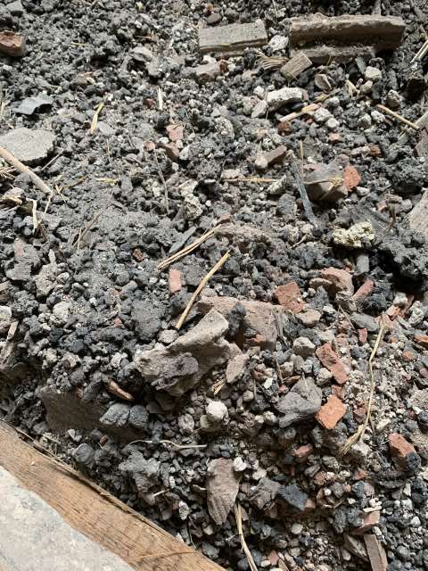

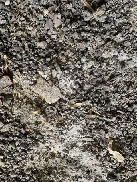

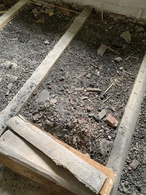

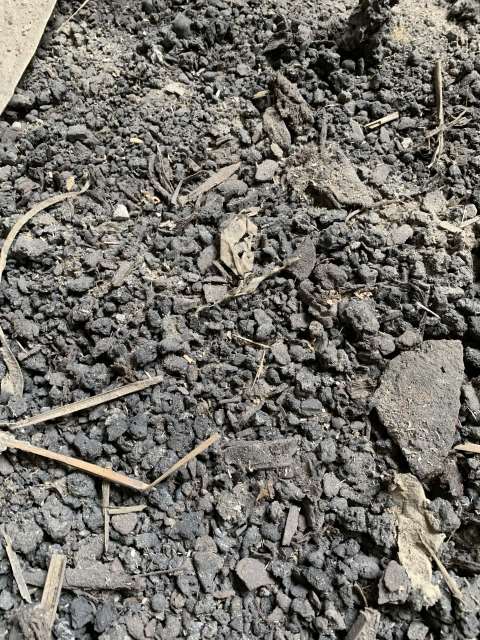

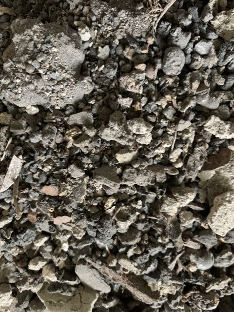

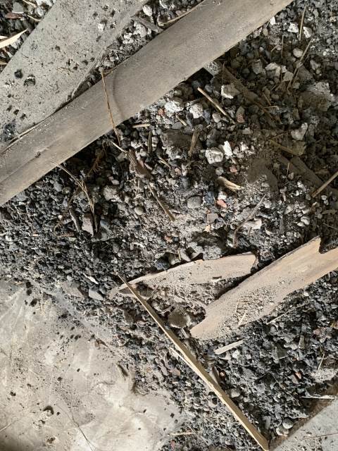

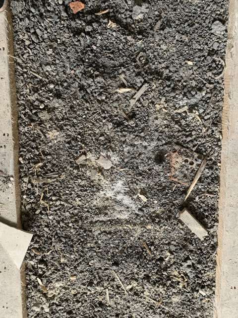

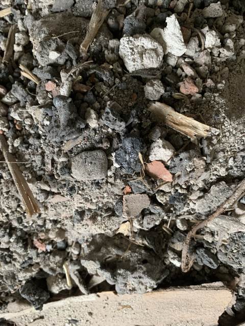

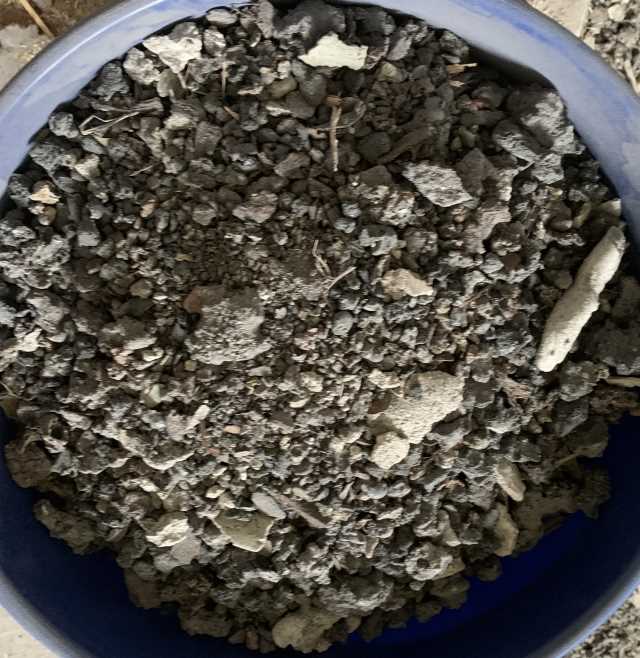

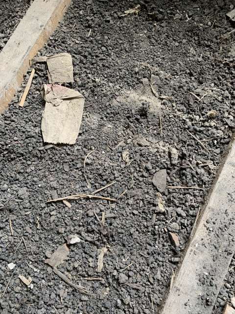

    wir haben angefangen, bei einem der Zimmer im Haus (über 50 Jahre alt) den Fußboden zu sanieren. Nachdem wir den Boden aufgerissen haben, sind wir auf Alt-Dämmmaterial gestoßen, das wie Bauschutt aussieht.
    Wir würden das Alt-Dämmmaterial gerne entsorgen, sind uns aber nicht ganz sicher, ob es nicht irgendwelche Sondermüll-Elemente enthält.
    Könnte jemand hier etwas aus den beigefügten Bilder schließen? Als was können wir es entsorgen?
    Unter imgur.com/a/Ew3dsy8 finden sich höher aufgelöste Versionen der angefügten Bilder.
    Viele Grüße
    Waldemar

    Ich habe in meiner Holzbalkendecke auch so Material. Das bleibt da aber schön drinne. Soll angeblich schalldämpfend sein.
    Warum lässt Du es nicht drinne? Stinkt es oder so? Was wäre der Nutzen? Ein erhöhtes Sicherheitsgefühl, eine "ordentliche" Decke oder willst du es noch anders dämmen? Mir kann's ja recht sein, würde mich halt einfach nur interessieren.

    Das Ziel ist es, den Boden vernünftig zu sanieren: Bessere (Tritt-)Schalldämmung, Wärmeisolation, Feuchtigkeitsregulierung und Reduktion/Eliminierung des Knarzens.
    Wir wollen das Zimmer für leichte sportliche Aktivitäten hinrichten, ohne dass wir den Nachbarn unten aufs Dach steigen.
    Update zum Alt-Dämmmaterial: Ein Bekannter vermutet, dass es sich dabei teilweise um Schlacke handelt.

    Aber nicht, wenn man weiterliest und erfährt, dass Ihr die Schüttung rausreißen wollt.
    Ich sags mal verkürzt: Alles was Ihr daran verändert, wird den Schallschutz nach unten verschlechtern.

    Bauschutt gemischt, unten liegen Fehlbodenbretter? Hilfsschalung? Raus damit - habe ich bei mir auch erledigen müssen inkl Balken und Wechsel Ersatz - dann Schüttung Perlite und oben neu aufgebaut.

    In Schlacken finden sich manchmal auch so nette Rückstände wie Cadmium, Blei und Co. Die atmest Du ein. Insofern würde ich es austauschen.

    Wenn er die rausreißt, allemal.
    Das Zeug liegt seit mindestens fünfzig Jahren da drin und tut niemandem, außer dem Schall, etwas. Ich bezweifle sehr, das Perlite den Schallschutz verbessert. Außer Geldverbrennung und Freisetzung evtl. Schadstoffe nichts geändert.

    Wenn du mit der Balkendecke nichts großartig machen willst, mach das einfach zu und fertig.
    Es gibt absolut keinen Grund diese Schlacke (sieht man wunderschön an den schwarzen, stark gefurchten Steinen) da raus zu schleppen. Das staubt wie Seuche, ist extrem mühselig. Perlite & Co sorgen definitiv nicht für besseren Schallschutz. Damit würdest du dein ganzes Haus einstauben. Das möchtet du nicht, glaube mir.
    Wie oben beschrieben, kann Schlacke von, unbelastet über diverse Schwermetalle, bis radioaktiv sein. Das fasst man nur um Notfall an.
    Ich musste letzte 2 Wochen eine komplette Decke entfernen. Die wird komplett mit Balken erneuert. Zum Glück hatte ich 95% reine Stampflehmschüttung und nurso auf 5-6m² Schlacke. An der Stelle wurde nach dem Hausbau irgendwann mal vor 50 Jahren eine Gaube erweitert. Nerv, da hätte ich echt drauf verzichten können.
    Die Schlacke ist aufgrund ihres Gewichtes da drin. Das wird benötigt um Schwingungen zu verhindern und den Schall zu reduzieren. Das müsste durch etwas anderes schweres ersetzt werden.
