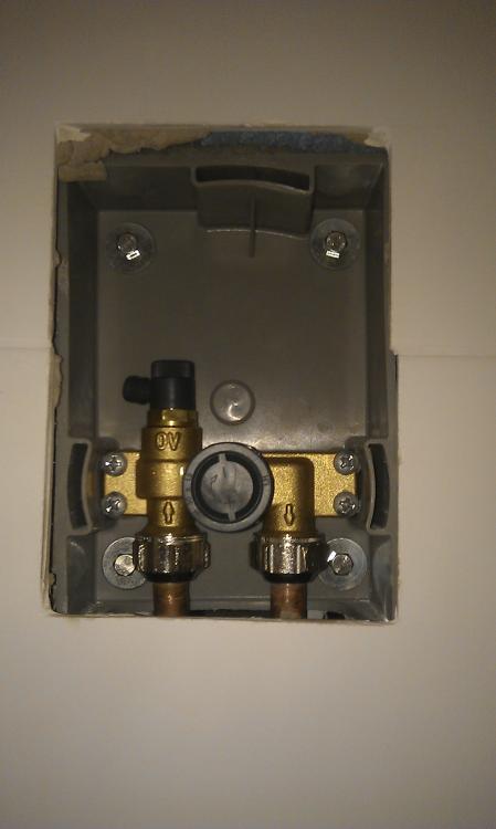

    Hmmmm .....
    um welchen Oventrop RTL-Thermostat handelt es sich *genau* ?
    Gibt blos 3 oder 4 Varianten.
    Mit welchen Temperaturen wird die Anlage betrieben ?
    Vorlauftemperaturen über 40 bis 50°C ?
    Üblicherweise ist auf dem RTL eine Durchflussrichtung aufgeprägt.
    Also müsste sich mit dem Handversteller beim ersten Öffnen schnell feststellen lassen auf welcher Seite des RTL´s die Verrohrung zuerst warm wird.
    Die Rücklaufbegrenzungsköpfe sind auf max. 40°C Temperatur begrenzt und lassen sich auf 50°C max. Temperatur umstellen. Ich hatte schon öfters den Eindruck, dass es hier manchmal die Grundjustage ab Werk anderer Meinung ist als ich und der RTL wesentlich zu früh eingreift ....
    Lies sich aber immer einstellen, solange kein Verrohrungsfehler vorlag.

    Welche andere Leitung meinst du? Aber ich glaube ich weiß worauf du hinauswillst. Wenn es "sofort" heiß wird, muss das Ventil im Vorlauf eingebaut sein, denn im Rücklauf müsste das heiße Wasser ja erstmal durch den kompletten Fußboden und würde da auch erstmal entsprechend abgekühlt - oder?
    Den genau Ventiltyp versuche ich mal heute Abend rauszubekommen, mache ggf. mal auch ein Foto.
    Vorlauftemparatur liegt irgendwo zwischen 40-50 Grad, je nach Witterung halt.

    Genau. :28:
    Bevor es im Rücklauf warm wird, vergehen mehr als nur ein paar Sekunden...

    Wer die Montage- und Betriebsanleitung lesen kann ist dann im Vorteil .... das Ding macht in der Werkseinstellung bei 40 Grad *zu* ... und kann auf 50 Grad umgestellt werden.
    Wenn das Ventil als am Eingang der FBH sitzt und 40 Grad auf die Glocke kriegt machts zu ohne dass auch 5 m Verrohrung der FBH durchflossen werden. Sitzt es am Ausgang der FBH Verrohrung und kommen da 40 Grad an ist die FBH warm .....

    Versucht mal Thermostat am Heizkörper auf 2,5 also ca. 16°C Raumtemperatur stellen und RTL auf Maximum. Könnt ihr eine Erwärmung des Fußbodens nach 30 ... 60 min verzeichnen ( der ja jetzt die einzige Heizung sein müsste) ?

    So heute morgen ausprobiert, gestern Abend wäre es nicht sinnvoll gewesen, da die Fußbodentemperierung vorher lief.
    Fazit: Es dauert ca. 30Sekunden, bis eine spürbare Erwärmung am Ventil bzw. den Rohren Auftritt. Welches Rohr zuerst - kann ich nicht sagen - Dafür ist das System glaube ich zu träge als dass das messbar wäre.
    Ich frage mich derzeit auch, wie der Heizungsbauer überhaupt durch "gezieltes Spülen" herausgefunden haben will, ob das Ventil im Vor- oder Rücklauf ist. Dadurch kann man höchstens die korrekte Einbaurichtung herausfinden, aber doch nicht auf welcher Seite des Ventils nun die Heizschlangen sind und wo nicht. Oder habe ich hier einen Denkfehler?

    Diese beiden Rohre werden gleichzeitig warm.
    An den Abzweig der Fußbodentemperierung von der Hauptleitung kommst Du wohl nicht ran?
    30 sec. Reaktionszeit ist ein Indiz für den Anschluß am Vorlauf.
    So hohe Fließgeschwindigkeiten, dass das Wasser so schnell durch den Heizkreis schießt, wirst Du nicht haben.

    So, ich habe den Heizungsbauer mal mit den 30s konfrontiert und ihm auch gleich meinen (euren ;) ) Verdacht mitgeteilt.
    Er war ganz ungläubig und wollte sich das selbst ansehen. Hat er auch gemacht, wirkte erstmal ratlos.
    Dann teilte er mir mit es gäbe für solche "Spezialanwendungsfälle" ein anderes Ventil, dass er einbauen würde.
    Auf Nachfrage ob denn nun das Ventil im Vorlauf eingebaut ist, kam keine Bestätigung oder Verneinung, nur Ausflüchte. Nun gut, da es nicht mein Haus ist ist mir das auch Schnuppe. Habe mich eh schon viel mehr gekümmert als ich müsste.
    Aber hier nochmal aus technischem Interesse: Gibt es solche Ventile, für Fußbodentemp. im Vorlauf? Haben die Nachteile?
