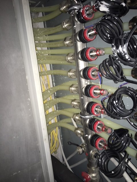

    Hallo Zusammen,
    innerhalb unserer Verteilerkästen wurde kein Estrich o.ä. aufgefüllt.
    Ist das so in Ordnung bzw sauber ausgeführt? Meiner Meinung müsste da noch etwas aufgefüllt werden bis Höhe der Fliesen.
    Oder bin ich da zu "kleinlich"?

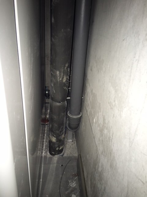

    Außerdem müsste, meiner Meinung, hinter/neben der Wärmepumpe auch noch etwas gemacht werden, Bspw. mit Ausgleichsmasse/Nivelliermasse auffüllen bis Fliesenhöhe. Was meint Ihr?
    Vielen Dank für eure Einschätzung!

    Warum? Suchst jetzt die Haare in der Suppe...

    Welchen Sinn sollte ein Estrich dort haben?
    Außerdem könnte er nicht fachgerecht eingebracht werden, da er lauter Sollbruchstellen hätte.
    Es ist weder üblich noch sinnvoll Estrich in alle möglichen Lücken einzufüllen.

    Sieht unschön aus. Insb. hinter dem WP hätte ich gern eine Fläche, die ca. auf Höhe der Fliesen ist.
    Könnte man doch Ausgleichsmasse auftragen oder nicht? Oder wozu würdet Ihr mir raten?

    Ich würde dazu raten den Blödsinn sein zu lassen.
    Deine Rohre danken es dir.

    Man hat sich einfach eine Stelle verbaut, an der ein Rohr vielleicht mal einen Schaden haben könnte.
    Und der Estrich hätte per se einen Schaden, da man den dort nicht fachgerecht einbauen kann.

    Das ist alles i.O., passt soweit und ist sauber ausgeführt.:28:
    btw. Wozu sollte da Estrich im HKV sein? Wem oder was bringt das was?:confused:

    Ich bin mir relativ sicher, dass Deine FB-Heizflächen unter deutlich anderen Defiziten leiden, als diese Anmerkung.
    Die Ausführung ist sogar vorteilhaft, wenn der Verteilerkasten gedämmt wäre.
