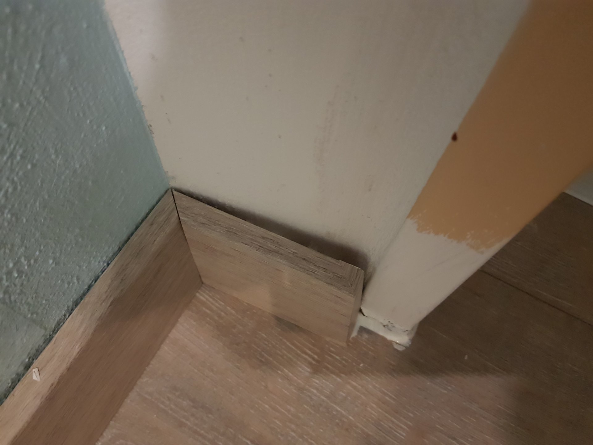

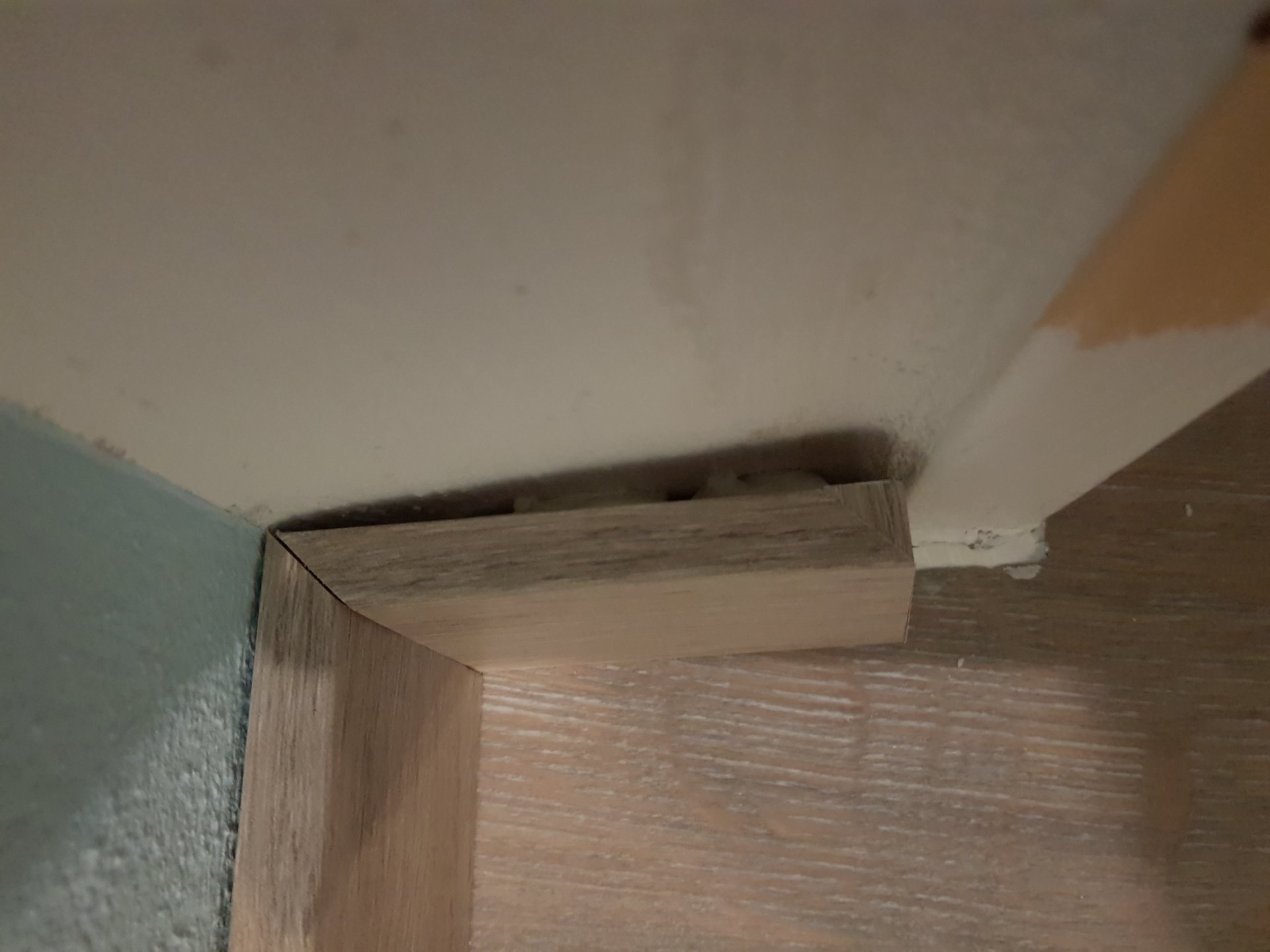

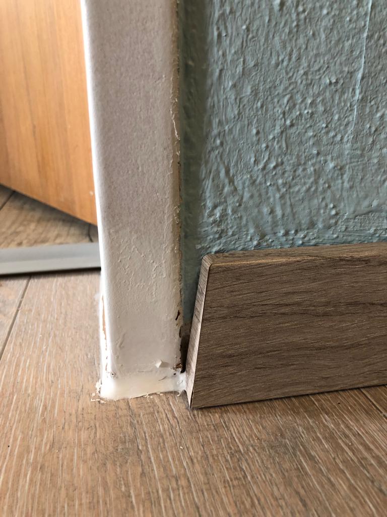

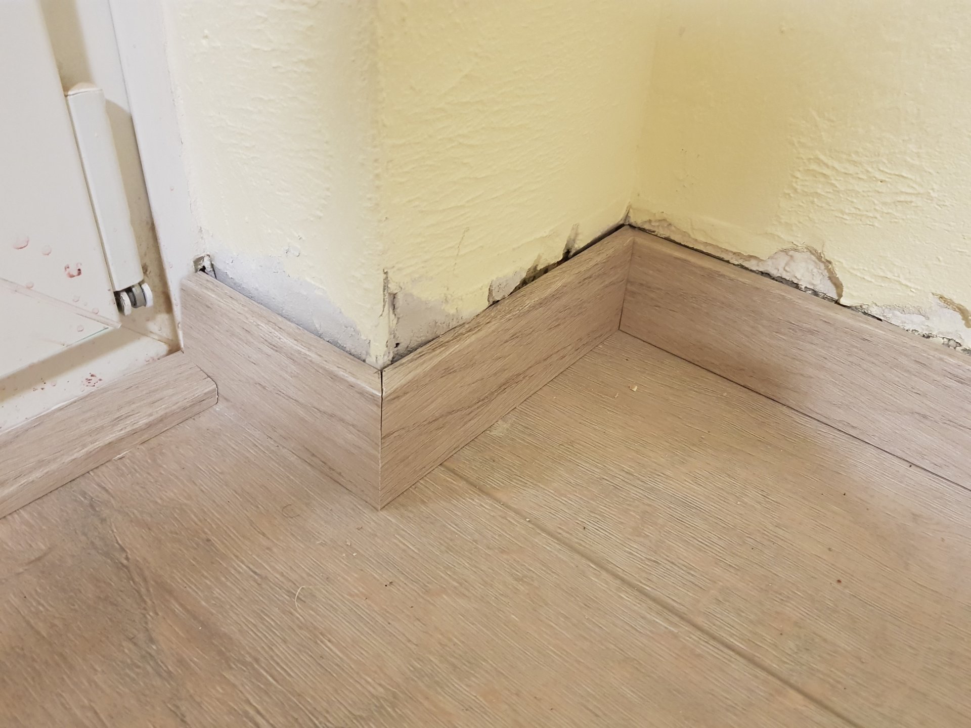

    Liebe Experten,
    Wir sind in ein altes Haus gezogen und hatten einen Schreiner beauftragt, Laminat zu verlegen inkl. Fussleisten um gleichen Ton.. Stahltürzagen sind vorhanden.. Ergebnis siehe Bilder..der Schreiner hat gearbeitet ohne (ausser Auswahl Laminat) mit uns vorher irgendwas zu klären..wir sind absolute Laien ..finden das Ergebnis aber nun nicht sehr zufriedenstellend (schief) ..nach Rückfrage meinte er, die Leisten sind bei Lieferung an den Enden nicht gerade..gerade schneiden könnte er nicht, weil MDF und dann andere Farbe rausschaut plus feuchtigkeitsempfindlich..graue Kappen hätte er noch drauf setzen können (würde er jetzt, wenn wir das wünschen auch noch machen), aber das will, wie er ssgt, Kunde meist nicht...funden wir jetzt auch nicht optimal..Neben dem dass die Leisten auch noch sehr die jeweilige Zarge überragt (jut die ist sehr schmal da). und die Übergangsprofile geklebt statt geschraubt sind, wie wir wollten etc..kann uns jmd sagen, ob das so normal ist oder nicht doch anders gemacht werden kann/ wird? Vielen Dank im Voraus!! Peter

    Absoluter Pfusch.
    Mach mal ein Bild wo zwei Enden auf einer Wand zusammenstoßen.

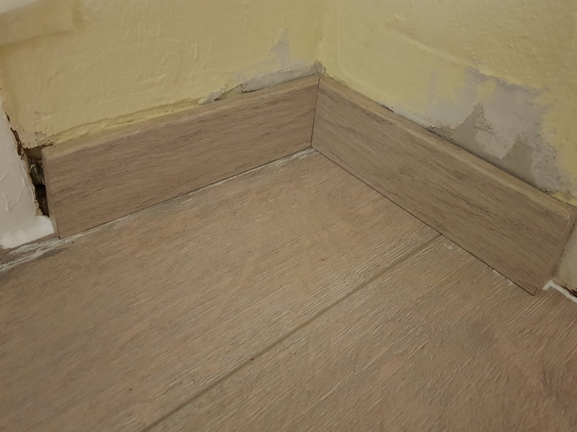

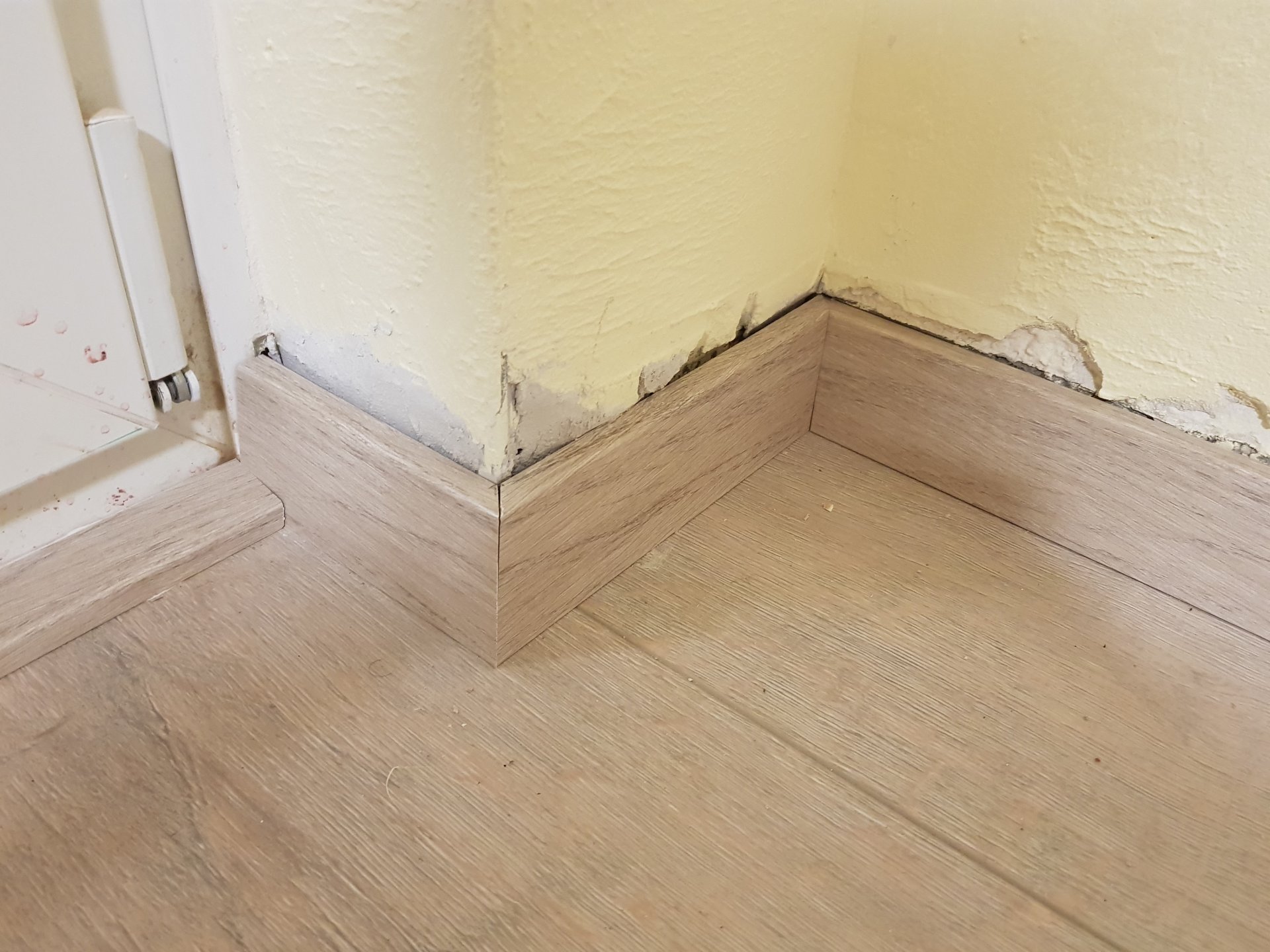

    Danke.. hier noch weitere Bilder..

    Geht so.

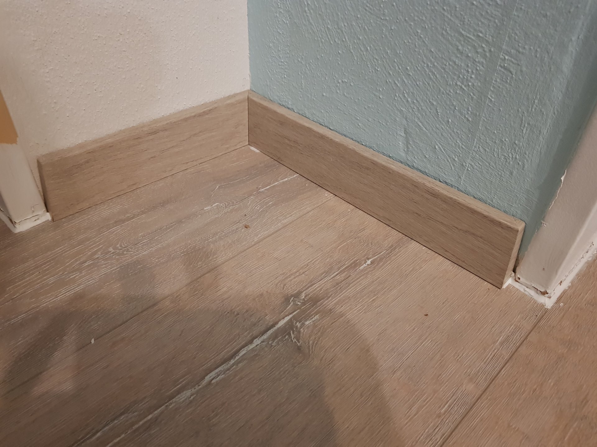

    Mach mal ein Foto, wo zwei Leisten aneinanderstossen also keine Ecke oder so, sondern einfach die nächste Leiste, weil die erste zuende ist.
    Ich will wissen ob die wirklich schräg abgeschnitten sind.

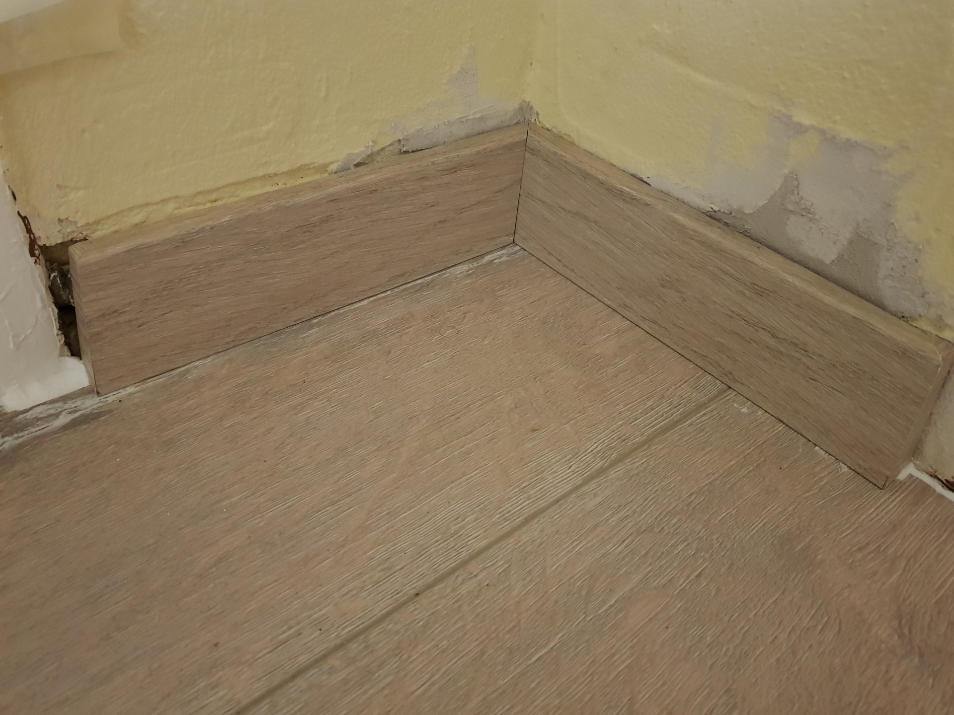

    Die Leisten reichten in der Länge immer, es gibt also an einer Wand sonst immer nur eine durchgängige.

    Das wären leider fast alle Leisten. Das wäre also ihn abmachen, und absägen lassen (wenn er das macht..uff) ..und dann müssten wir Furnier drauf bügeln (hoffe das geht so einfach wie es klingt )..und dann wieder selber dran kleben.. oder kann man drauf bügeln, wenn die wieder desn sind..Sorry wie gesagt Laien...

    m.E. hat er die Enden mit einer V Nut gefräst und dann gefaltet und verklebt.
    So viele kurze Stücke mit Umleimer gibt keine ganze Leiste her

    Den Umleimer kannst Du auch dranbügeln wenn die Leiste montiert ist. Der wird einfach drangebügelt und der Überstand mit einem Cuttermesser angeschnitten.
    Keine Sorge, beim ersten Mal war ich auch Laie, hat trotzdem gleich geklappt.

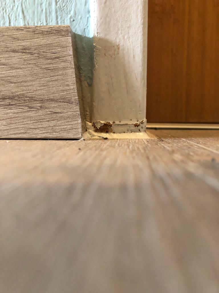

    Dem hat bestimmt der Chef gesagt, er soll die Leisten bei den Zargen etwas schräg ansägen, damit es ordentlicher aussieht.
    Macht auch Sinn, wenn die Zargen so wenig über die Wand rausstehen. Nur hat der Chef gemeint "in der Draufsicht" schräg, und der Mitarbeiter hats nicht kapiert und "in der Ansicht" schräg gesägt.
    Ich habe bei mir im Betrieb auch so einen Spezialisten, wenn du dem das am Telefon erklärst und nicht aufzeichnest oder vormachst, dann geht das schief ;-)
    BTW hätte ich mich bei dem ausgefransten Untergrund wahrscheinlich eh geweigert die Sockel anzubringen. Da hätte man doch zuerst die Wand begradigen müssen.

    Ich denke mal, dass der Maler da schon noch was spachtelt...

    Sicher. Aber das sollte man vorher machen.
