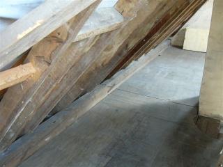

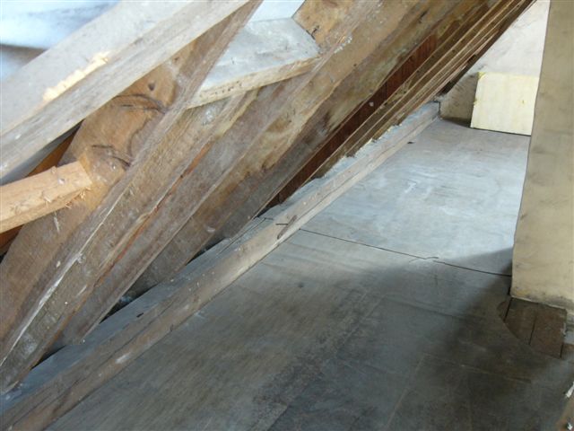

    wir haben uns ein Einfamilienhaus aus den 50gern gekauft und sind kräftig am sanieren. Das Dach wurde um 2000 neu gedeckt und mit einer neuen Firstpfette verstärkt.
    Kopfschmerzen bereitet mir aber die Fußpfette, die für mein Geschmack stark eingerissen ist. :eek:
    Die statischen Stützungen/ Auflagen wurden seit Errichtung nicht verändert.
    Beigefügt habe ich mal ein Foto dieser Dachpfette angefügt.
    Ist die Pfette kritisch?[​IMG][​IMG]

    wenn ihr keine großartigen Änderungen am Dachstuhl vorhabt: alles lassen wie es ist. Der Zustand war vor 7 Jahren genauso (und vermutlich auch die 30 Jahre vorher), und da wurde die Pfette auch nicht ausgetauscht, obwohl die Gelegenheit günstig gewesen wäre.

    Ich würd mir da auch keine Sorgen machen, die Risse laufen ja fast parallel zum Balken. Wären sie diagonal, wäre das bedenklicher.

    ist das nicht
    die Mittelpfette?

    sieht nach Trocknungsrissen aus...
