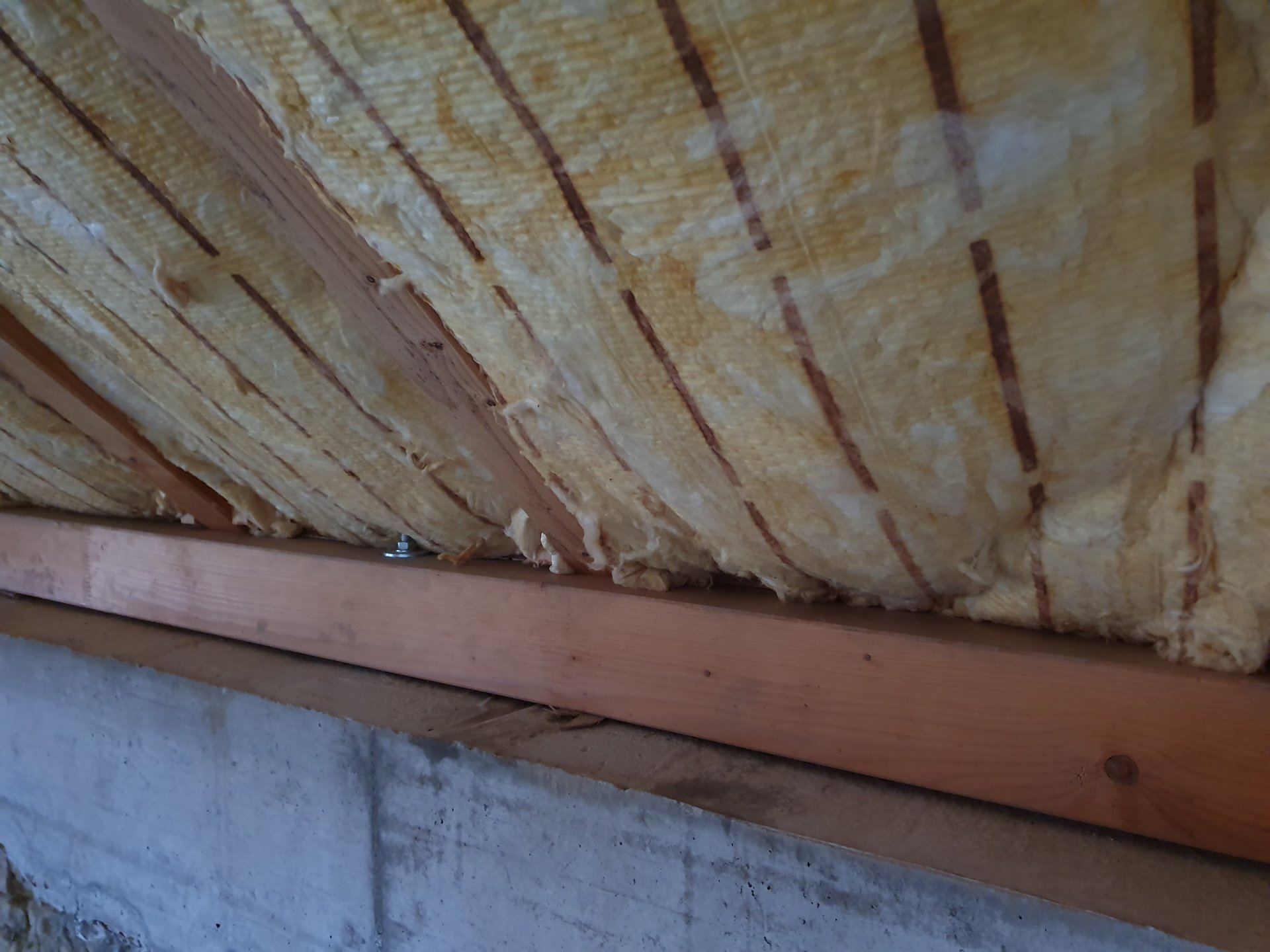

    Hallo, ich bin grade am Dachausbau, habe allerdings 11cm platz zwischen Ringanker und Fußpfette, ist es besser die 11cm mit ytong stein bis hoch an die sparren zumauern und dann die Folie an ytong steine zu kleben oder besser die Folie jetzt schon auf den Ringanker kleben und die 11cm im Trockenbau zu verschließen

    Ich würde XPS davor kleben, gibt es in 100er Stärke und den Anschluss auf die unverputzte Wand führen. Es gibt von Isover das VarioBond, dass taugt dafür ganz gut.
