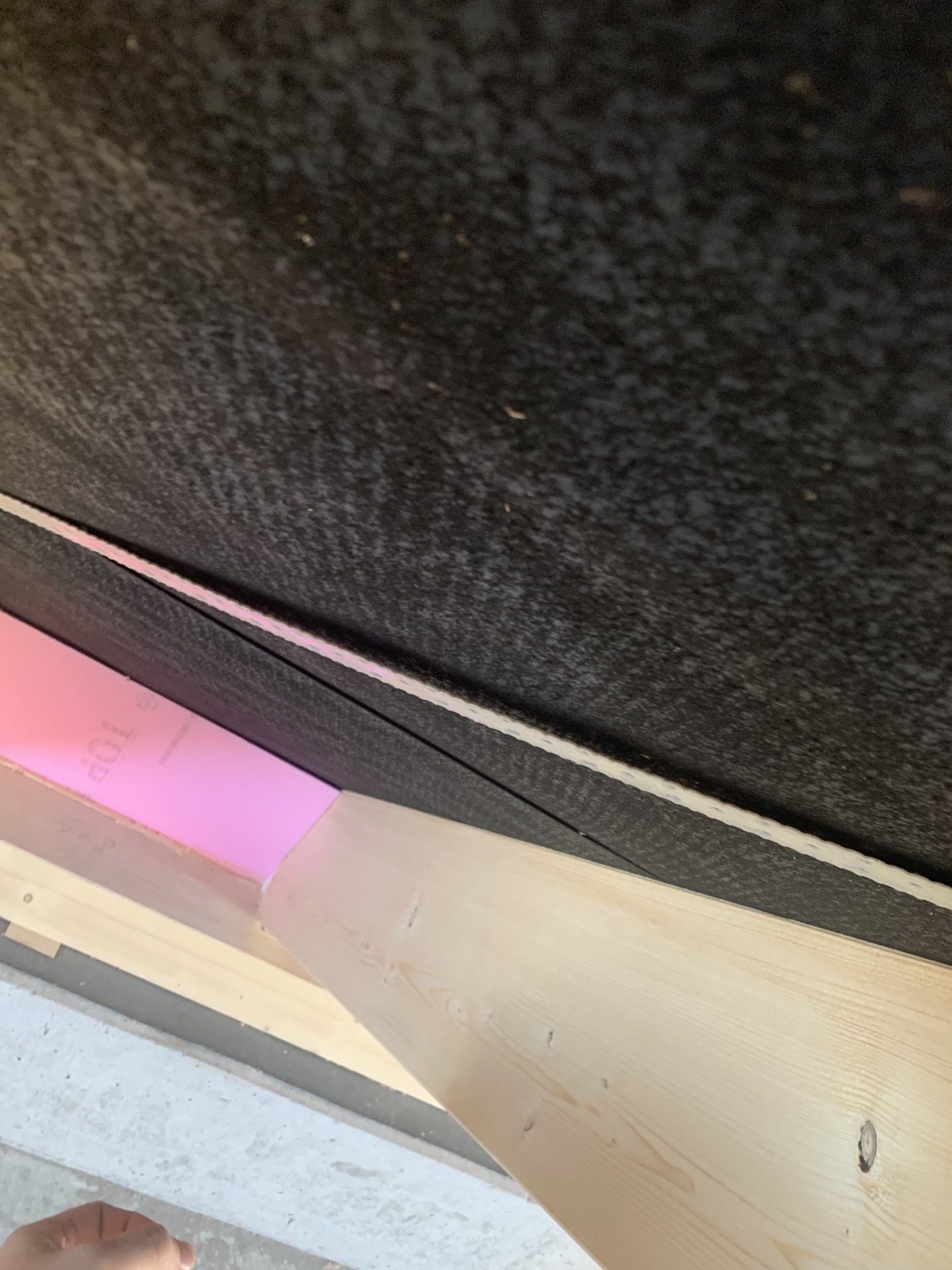

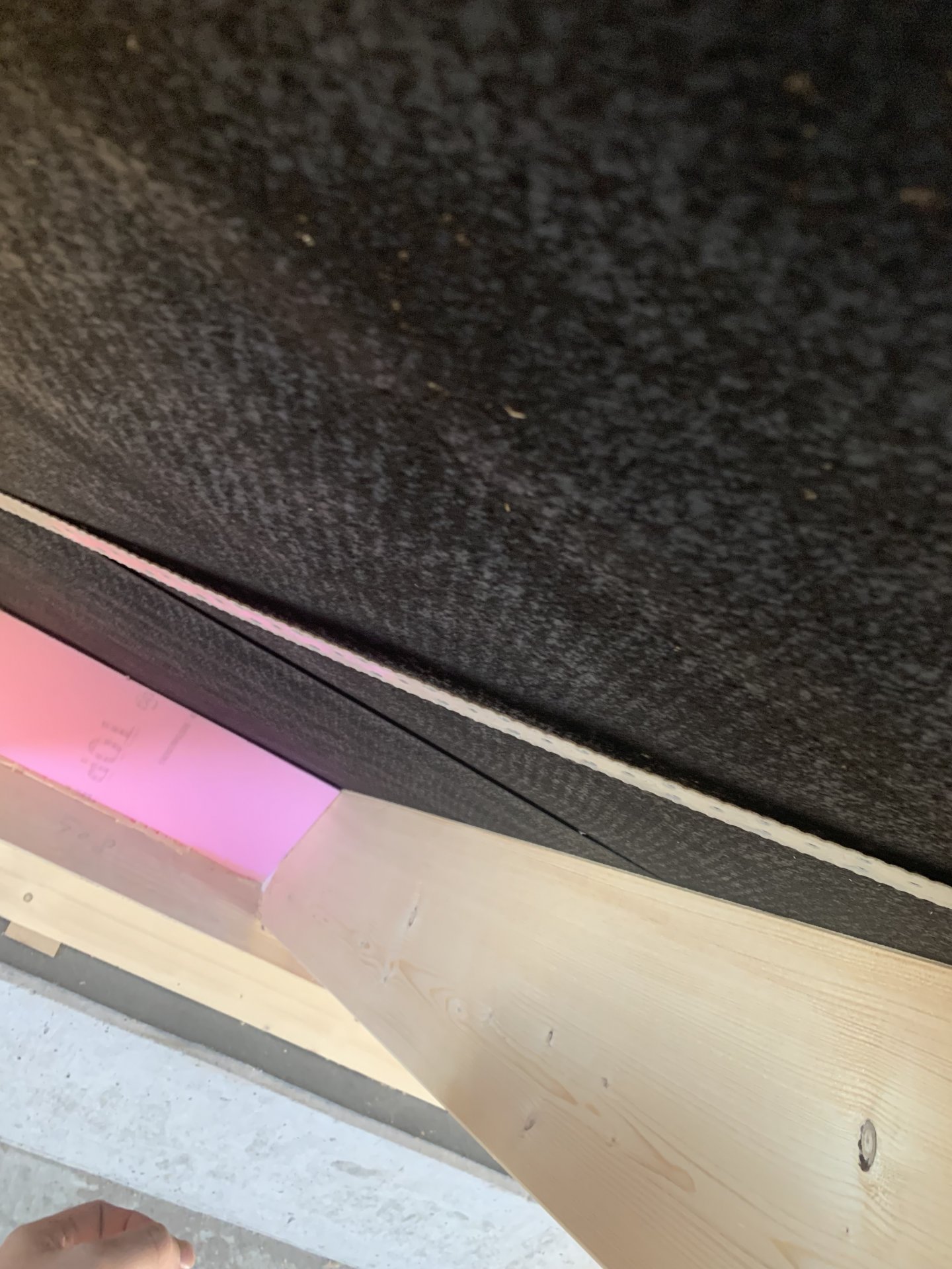

    bei uns wurde das Dach letzte Woche fertiggestellt. Dabei wurde zwischen den Sparren über den Ringanker nur XPS (oder so) verwendet. Ist das normal oder wird normalerweise ausgemauert (mit dem Außenwandstein)?
    Zusätzlich die Frage: Wir befinden uns im Lärmpegelbereich 4, haben also Schallschutzauflagen. Kann man diese mit dieser Lösung überhaupt erreichen?

    Also mir wäre es vom Schallschutz her lieber, wenn ich das da wie auf dem Bild noch mit Mineralwolle ausstopfen könnte, als wie wenn die mir da alles mit irgendwelchen leichten Mauersteinen verbauen würden...
    Da sich bei dir trotz Lärmpegel 4 niemand der sich damit auskennt drum zu kümmern scheint, empfehle ich dir Verstärkung zu organisieren. Es braucht nicht die ganz große Show zu sein, aber einen niedrigen vierstelligen Betrag für eine Bewertung der Situation, ein paar Ausführungsvorschläge und eine rudimentäre Bauüberwachung (evtl. mittels Bauherrenfotos) könnte der schalltechnisch empfindliche Zeitgenosse da schon investieren... Es gibt jedenfalls dümmere Arten sein Geld zu verbrennen...
    Ingenieurbüro Schallschutz / techn. Akustik / Bauphysik, öbuV Schallschutz, etc... helfen da gerne weiter, man muss mit denen aber halt die Anforderungen vorab sauber kommunizieren, weil wenn man die große Show bestellt, dann zahlt man halt am Ende auch die Bigband...
