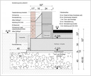

    schon oft diskutiert, aber diesen Fall habe ich noch nicht gefunden:
    Wie muss der Fußpunkt einer Wand mit Vormauerung aussehen,
    wenn die Sohlplatte 30cm tragend ist und es kein Streifenfundament gibt?

    Optimal wäre ein Absetzen Boden / Fundamentplatte um 12,5 cm im Bereich des Klinkers und der Dämmung. Natürlich setzt sich die Ganze Bodenplattenstärke bis ca. 70 cm von Aussenkante nach innen mit ab. Zusätzliche Bewehrung ( gemäß Statik ). Damit sind alle Spatzen gefangen.
    Ich würde gerne eine Detailskizze senden, kenne mich aber mit dem Programm nicht aus.

    Das Detail ist abdichtungstechnisch im Sockel in Verbindung mit dem Fußpunkt totaler Blödsinn.
    Wenn es dazu noch annähernd bodentiefe Türen gibt und keine Detailplanung bezüglich des Bauablaufs kann das sehr sehr heftig nasse Füße geben. Weißen nassen Sockel gibt es sowieso. Wer plant sowas????

    Lustige lineare Wärmebrücke gibts dann noch als Zugabe?
    Aber Hauptsache die Sockelleiste ist weiß?

    Das mit der Wärmebrücke hat Halbwissender richtig erkannt. Wie gesagt ich persönlich würde das Fundament absetzen.
    Bezüglich der Wärmebrücke müsste zumindest eine Kimmschicht aus Porenbeton oder Foamglas unter dem KS eingebaut werden.
    Das solltest du aber mit deinem Staiker klären. ( Wegen der wesentlich geringeren Druckfestigkeit ).

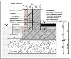

    Danke für die Ratschläge! Ich hab mir alles durchgelesen und bin nun zu diesem Aufbau gelangt:
    Ist der so dann korrekt?
    Laut einem Kollegen der mir ein Skript eines Gutachters gegeben hat, kann man die offenen Stoßfugen wohl auch komplett weglassen

    Den Kisstreifen würde ich bis auf den Kapillarbrechenden Schotter ziehen und außerdem fehlt die senkrechte Sperrschicht die mind. 50 cm hoch über
    die Außenkante Innenmauerwerk über den Überstand der Fundamentplatte bis Unterkante Fundament zu führen ist. Auf jeden Fall nochmals
    die Details prüfen. Und mit deinem Statikbüro absprechen.

    Soll ich das klassische "Alltagsplanung" nennen? Sowas erlebt man (ich meine das nicht abwertend) zu oft, leider.
    Was sehe ich? Den geplanten Baurechtsstreit.
    1. Frostfrei gegründet?
    2. Was macht die Trenn- Schutzlage auf der SBK? Wenn dann dient die einer verminderten Reibung der Bodenplatte und zu frühen Verlust von Wasser. Diese ist notwendig. Aber welche? So wie immer? Trennlage gem. Statik? Welches Material? Doppellagig? wie dick? Was ist geschuldet?
    3. Warum steht die SBK und die ominöse Trennlage so weit über? Um Wasseraufstau zu verursachen? Oder soll das sinnloserweise die Sockelabdichtung sein die bis auf den Dreck geführt wurde?
    4. Welche Abdichtung auf der Bodenplatte? 8mm? Welche is so dick? Material? sd-Wert? oder vielleicht doppellagig V60 S4 + oder ohne AL? Oder 3 lagig Polyolefinbahn mit Schaumrücken?
    5. Wieso Dämmung "druckfest"? Wäre dort die WLG nicht wichtiger?
    6.Wieso Trittschallmatte? Für Maulwürfe oder ist die Systemplatte einer FBHzg gemeint?
    7. Welche Trennlage ist um Himmels Willen 2 mm dick??? 10 Lagen PE Folie?
    8. Wieso 65 mm welchen Estrichs? Sind da so hohe Verkehrslasten? ich denke es wird ein EFH? Je nach Estrich wünsche ich viel Freude mit Trockenzeiten.
    9. Bis wo führt die untere Sockelabdichtung? Und warum? Der Sinn der davor angebrachten Dämmplatte erschließt sich mir hier auch nicht so ganz.
    10. "Ein Kollege hat gehört" ... ja hat er ABER.. leider nicht verstanden. In dem Fachartikel und der Mauerwerksnorm wird angegeben das offene Stoßfugen grundsätzlich nicht nötig seien da weniger Schlagregen durch das Mauerwerk durchtritt als bisher gedacht. Wer aber erhöhte Sicherheit gegen Feuchteschäden am Klinker (Aussalzungen und AUslaugungen am Fußpunkt) möchte sollte diese nach wie vor ausführen. Hier liegt die Sache aber vollkommen anders! Wasser aus Schlagregen (und trotz Kiesstreifen) Spritzwasser tritt dort verstärkt auf. Weiter kommt sogar Wasser durch die sinnlose offene Fuge in Schicht 3.Dagegen hilft auch der Zaubermörtel (wasserabweisend) nicht. Das Wasser steht dann quasi HINTER der verblendung! Unten kann das aber nicht weg. Wie auch? Fugen zu Dämmplatte vor? Toll. Das Wasser staut dann bis OK Gelände auf, also bis 12 cm über Oberkante Bodenplatte. Leider wird meist verpennt die Fenster (Türen) bodentief so abzudichten das diese an die Sockelabdichtung angeschlossen werden. das geht nämlich NUR wenn entweder die Türen / Fenster zuerst eingebaut werden ODER die unteren Anschläge zurückspringen. Ansonsten kann nur der untere Türbereich an die Laibungen der Verblendung angeschlossen werden. Wasser steht aber dahinter!!! UND kann dann munter in die Dämmschicht des Estrichs laufen.
    Dann doch besser: Bodenplatte gem. Statik, Abdichtung nach DIN 18195, Bodenaufbau entsprechend Angabe...
    Der Einwurf von mls kann dazu auch noch zu weiteren Problemen führen was auch die Abdichtung betrifft.
    Fazit: Sieht gut aus steckt aber voller Fehler durch alle Teile
