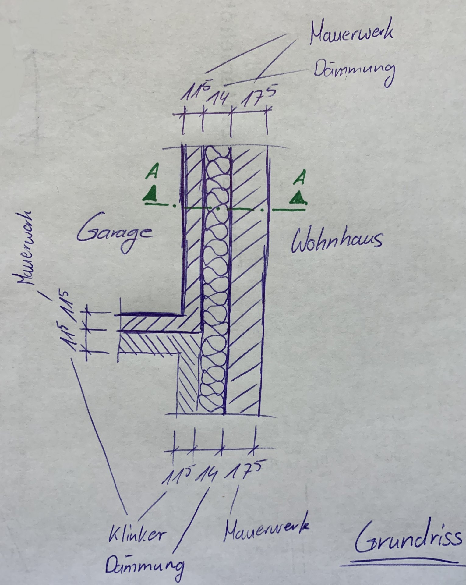

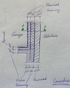

    ich bräuchte mal eure Hilfe, wie die Ausführung an der Bodenplatte zwischen Garage und Wohnhaus ausgeführt wird. Das Außenmauerwerk steht auf einer 20 cm starken Stahlbeton Bodenplatte und darunter kommt eine 8 cm Dämmung. Also kein Streifenfundament!
    Wie sieht das Detail an dieser stelle aus? Vielleicht hat jemand für mich ein Detail an dieser Stelle.
    Im Anhang habe ich ein Bild angehangen, wo man die Wandaufbau und an welcher Stelle ich meine.

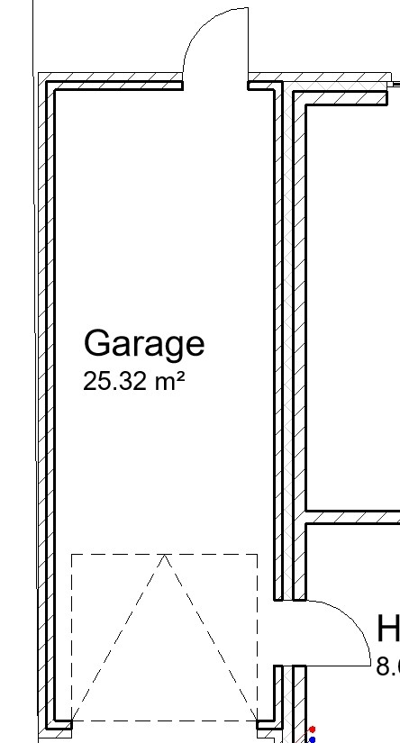

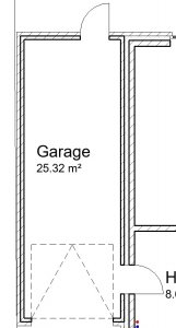

    Ich habe die Zeichnung gerade nochmal überarbeitet. Meine Frage ist, wie der Schnitt zwischen Garage und Wohnhaus aussieht. Also das Mauerwerk geschnitten und wie dann der Fußpunkt dazu aussieht. Also wie das mit der Bodenplatte an dieser Stelle ausgeführt wird.

    Beides separat nebeneinander errichten

    es liegt direkt beides nebeneinander

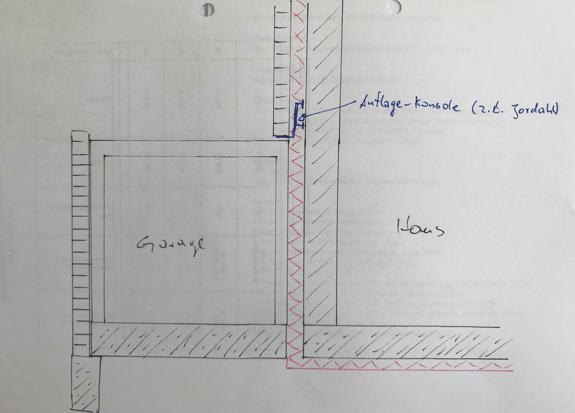

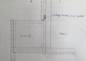

    Da Du keine Streifenfundament hast, musst Du Dir überlegen, wie die Klinker auf dem Boden stehen sollen. Ebenso an der Hauswand oberhalb der Garage.
    Ich würde hier Konsolen von Jordahl zum Beispiel nehmen.
    Das muss aber der Statiker rechnen, ob Dein Mauerwerk das trägt.
