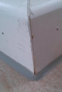

    bei unserem Neubau (November 2013) wurden im Wohn- und Essbereich sowie in den Fluren MDF Fusssockelleisten (auf Fliesenboden) verlegt.
    Jetzt, nach nichtmal einem halben Jahr sehen die Ecken an denen die Leisten zusammenstoßen sehr ramponiert aus.
    Ich wollte hier mal nachfragen wie so die Erfahrungen mit den Leisten sind. Gehen die wirklich so schnell kaputt?
    Ich kann mich nicht erinnern da ständig dran gestoßen zu sein... Oder sollte man einen Kantenschutz an den Ecken anbringen?
    Oder ist das beim Neubau ganz normal weil sich das alles noch setzt?

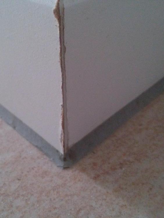

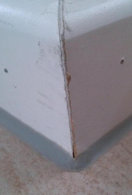

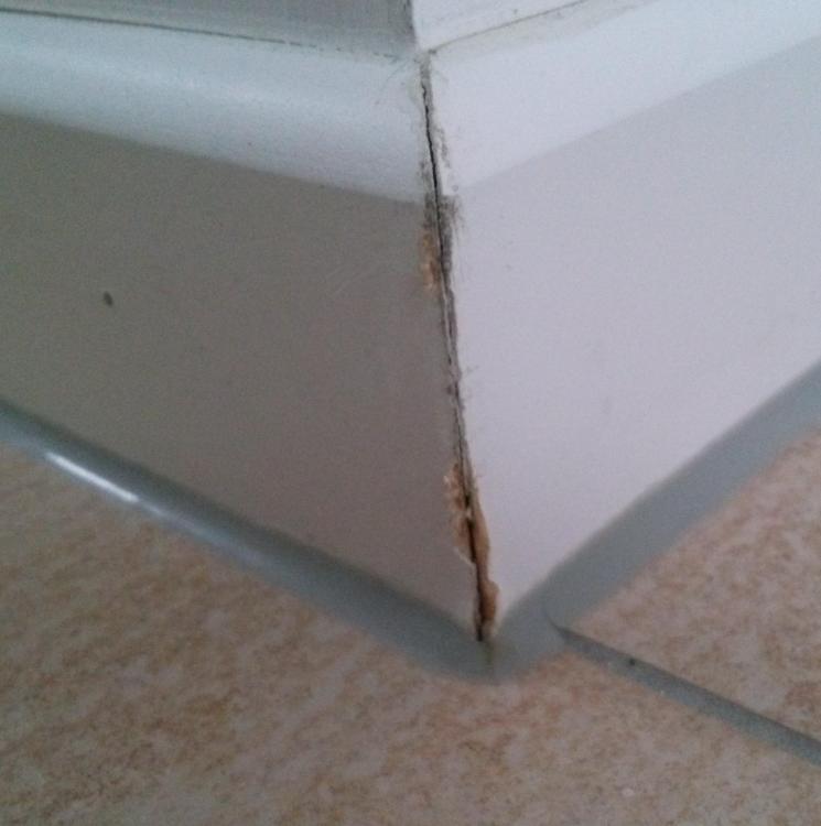

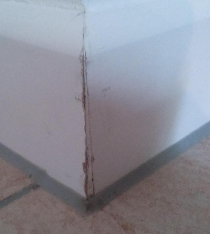

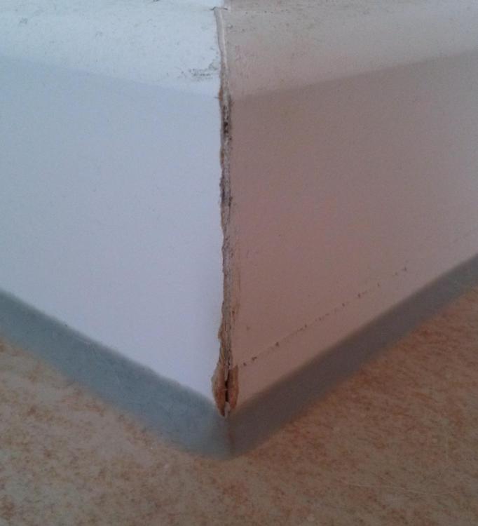

    anbei die Fotos. Ich gebe zu dass bei der einen oder anderen Leiste Kratzer dran sind. Meiner Meinung nach erklärt das aber noch lange nicht warum die Löcher unten entstehen. Gerade bei Bild 4 und 5 sind keine Fahrer dran. Das sieht schon irgendwie aufgequollen aus :(

    ...das sieht schon nach einer nachträglichen Beschädigung durch dagegen stoßen aus. Kann das der Staubsauger gewesen sein?
    Dennoch, die Qualität dieser Leisten scheint nicht besonders toll zu sein.

    Ich glaube, das beim wischen einfach zusätzlich Feuchtigkeit in diese Kante eingedrungen ist. Zusätzlich zu den schrammen. Die schnittkante ist ja nun vom MDF her offen und quillt sicherlich gut auf wenn da Wasser rankommt.

    Natürlich ist foliertes MDF ziemliche Billigwichse.
    Wenn schon, dann müßte man umrüsten, z.B. auf Echtholz PU-lackiert.
    Spielt aber in einer anderen Preisliga.

    Wobei ein relativ weicher Holzwerkstoff mit dünner deckender farbiger Beschichtung hierfür nicht das optimale Material zu sein scheint - noch weniger im spitzwinkligen Gehrungsschnitt. -> keine für diesen Einsatzzweck optimierte Materialwahl!
    Ich würde hierfür hartes Massivholz klar präferieren.

    Was Du da siehst sind keine Feuchteschäden ... das ist reiner Vandalismus ... ein bisschen wqeise Farbe auf die Gehrung und gut ist. Um Wasser brauchst Dir da keine Gedanken machen ... Du wirst deinen Fußboden ja nicht Fluten und das Wasser wieder aufnehmen sondern eher Nebelfeucht bis Feucht wischen und das ganze auch nicht jeden Tag ...
