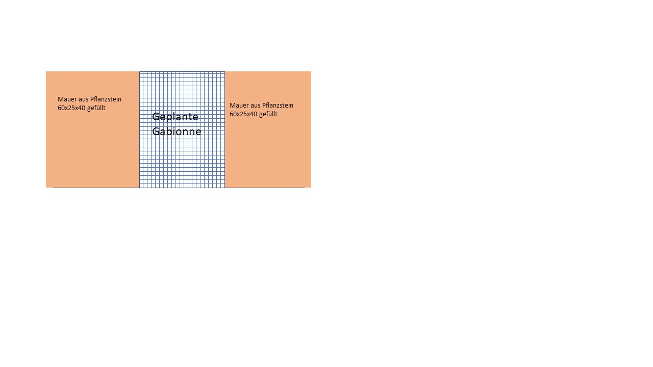

    Ich möchte eine Gabione zwischen zwei bestehende Mauerteile setzen (siehe Foto).
    Die Gabione soll 1,2m lang, 2,5m hoch und 40cm breit sein.
    Ich überlege einfach nur 2 Doppelstegmatten (2,5m hoch und 1,2m breit in die bestehende Mauer zu Dübeln und zischendurch Stahlverbinder (40cm) zwischen die beidenGitter zu setzen. im Boden würde ich die Gabione 10cm in ein Betonfundament gießen.
    Das sollte eigentlich stabil genug sein, oder?
    Mein "Problem" ist, dass ich die 2,5m x 1,2m x 0,4m Gabione nirgends "passend" finde. Daher meine Idee der günstigen und Selfmadelösung.
    Allerdings habe ich noch nie eine Gabione Errichtet und bitte hier um Expertenfeedback

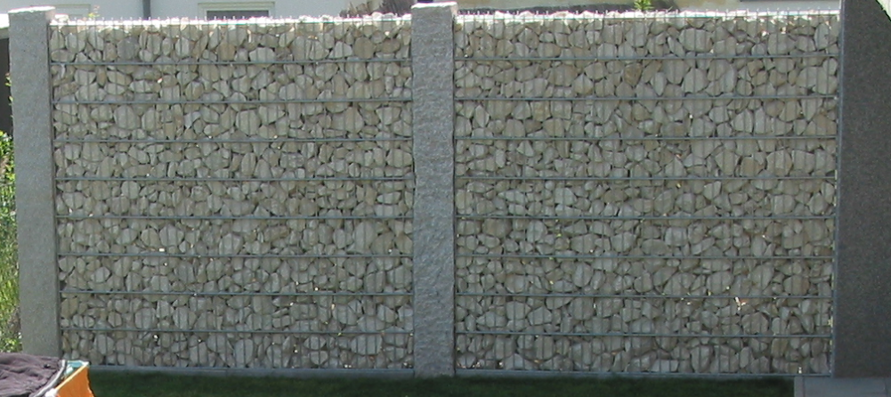

    Ich hatte vor einigen Jahren ein ähnliches Projekt. Zwei Gabionen (h x b x t, 200 x 180 x 25) zwischen Mauerwerk und zwei Granitstelen ( 250 x 25 x 25) gesetzt. Hierfür wurden die beiden Gabionen exakt nach Maß von einer Fa. für Tor- und Zäune angefertigt. Körbe, die nur oben offen waren. Die beiden Gitter wurden über die gesamte Fläche mehrfach mit Stäben verschweisst. Danach ab ins Zinkbad. Die Gabionen wurden dann mit Schwerlastdübeln in Mauerwerk und Stelen befestigt.
    Du benötigst ja sogar nur eine, lass sie nach Maß anfertigen.
    Stelen einbetonieren, Gabionen montieren und Befüllen erfolge in Eigenregie.

    An der Einen Seite bräuchte ich eine Doppelstegmatte mit der Höhe 250cm+. (auf der anderen Seite ist die Terrasse erhöht, also reicht hier ein kleines Maß).
    Matten mit der Höhe 250 cm scheint es aber nicht zu geben. Wie kann ich am "elegantesten" zwei Stegmatten übereinander zwischen die Mauerteile bringen? Ganz unten oder ganz oben eine "nahtstelle" machen, indem ich die Querstange abflexe und mit dem zweiten Teil darauf beginne? Hier bin ich mir aber sicher, dass ich diese beiden Mattenteile nicht genau ins Lot bekomme...

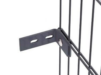

    Das Lot ist doch nicht das Problem, vielmehr die Verbindung der insgesamt 4 Einzelmatten zu einer stabilen Einheit. Die 4 EInzelmatten kannst du mit einer "Vielzahl" von Wandanschlüssen für Doppelstabmatten an den Mauern fixieren. Alles exakt ausmessen und ausmitteln und die Wandanschlüsse für die beiden unteren Matten an den Mauern befestigen, danach mit je 2 Wandanschlüssen und je 1 Stahlverbinder die beiden Matten an vielen Stellen zusammenhalten. "Gabione" befüllen, danach mit den beiden oberen Matten gleich verfahren.
    Du benötigst aber eine Unmenge an Wandanschlüssen und Stahlverbinder sowie Edelstahlschrauben. --> Kosten.
    Eine Gabione auf Maß anfertigen lassen ist dann vermutlich günstiger.
