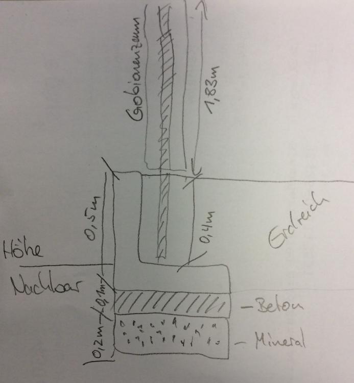

    ich würde gern ein Gabionenzaun zu meinem Nachbarn erstellen (20m x 1,83m x 0,2m).
    Da es zum Nachbarn einen Höhenunterschied von ca. 40cm gibt, wurden damals bereits L-Steine (50cm x 40cm x 50cm) gesetzt. Diese sollen auch bestehen bleiben. Mein Problem ist nur, dass ich für die Gabionenpfosten nur noch ein 40cm Fundament erstellen kann, da dann der Schenkel vom L-Stein im Weg ist.(siehe Anlage)
    - Würde dieses ausreichen?
    - Muss unter der Gabionenmauer die volle Länge (2,5m) ein Fundament gesetzt werden oder reicht dort auch Mutterboden oder Mineralgemisch?
    Vielen Dank im Voraus.

    gibt es für diese Ausführung eine Baugenehmigung?

  4. #4 Gast036816, 22.08.2015
    ich schätze, dass du dringend einen nachweis über die standsicherheit von diesem wunderbauwerk benötigst.
    dann sieht das auch noch so aus, dass auf nachbarsseite das wunderwerk nicht fostfrei ist und ca. 2,20 m hoch wird.
