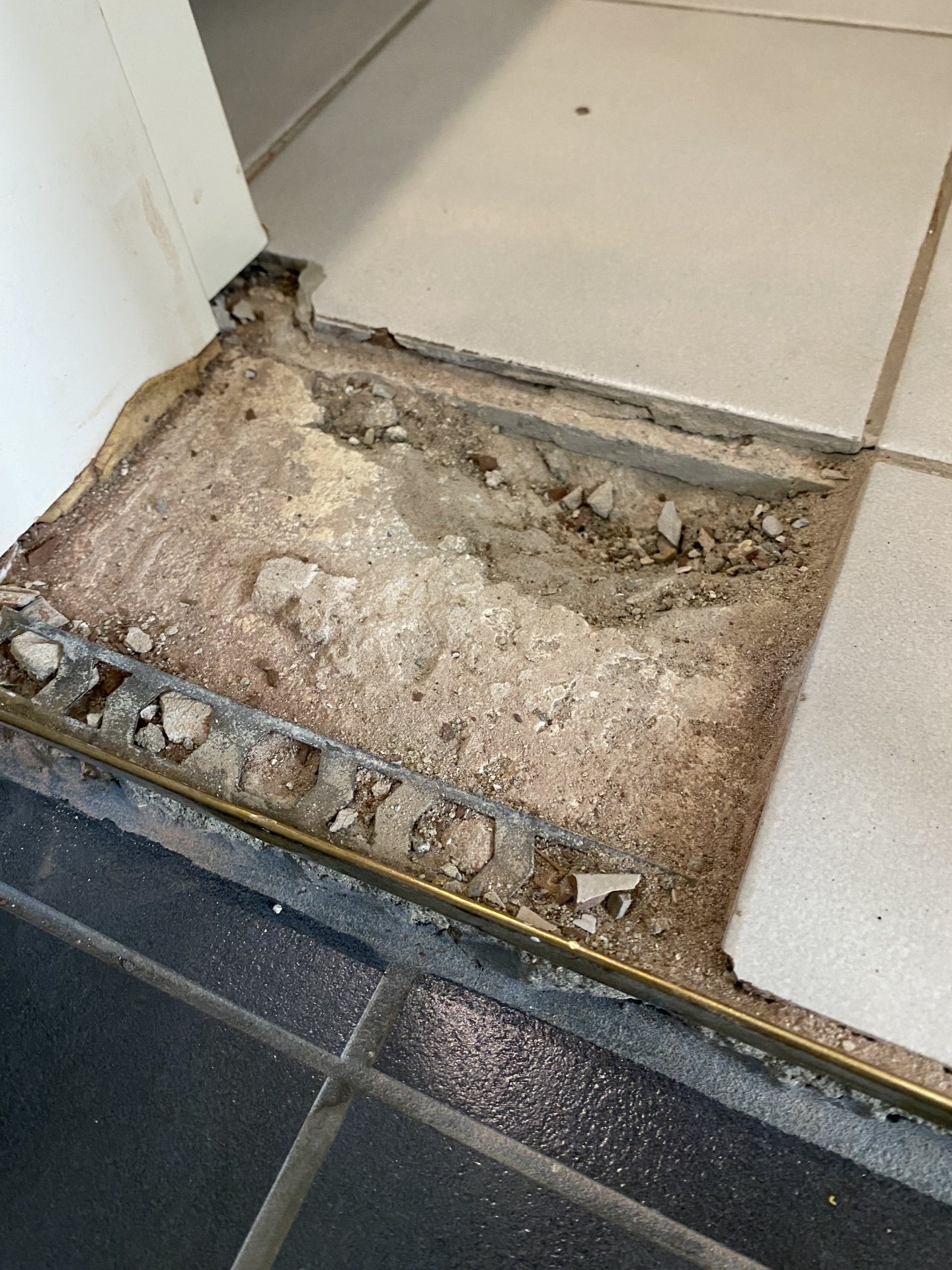

    wir haben uns vor ca. einem Jahr ein Reihenhaus von 1958 gekauft und wollen nun das Gäste WC sanieren. Da ich kein Bau-Profi bin, hoffe ich hier Antworten auf meine Fragen zu bekommen. :)

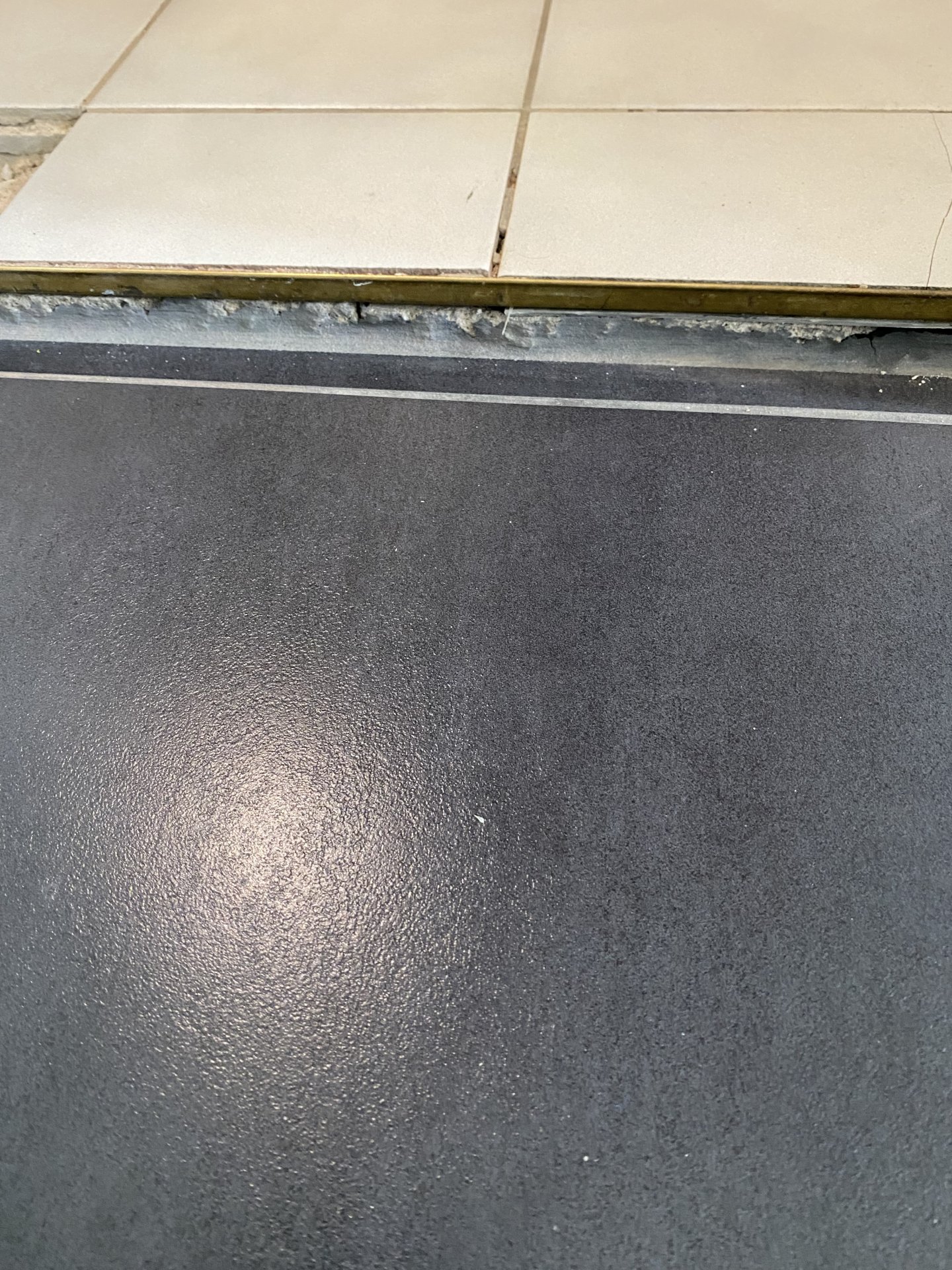

    So weit so gut. Jedoch ist der Boden ausschließlich im Gäste WC 3cm höher als im gesamten Rest der Etage. Ich habe testweise an zwei unterschiedlichen Stellen Fliesen entfernt und gesehen, dass darunter andere Fliesen sind. Darunter kommt jedoch nur recht „weicher“ Beton.
    Ich würde den WC-Boden gern angleichen, damit der Boden nach dem neu fliesen ebenerdig zu dem Boden im Wohnraum ist.
    Gibt es dafür einen bestimmten Grund, warum man das so gemacht haben könnte, oder kann ich bedenkenlos den überschüssigen Beton herausstemmen?

    Weil man zu faul war, die alten Fliesen rauszureißen?
    Das wirst Du merken, wenn Du es tust.
    Auch wir können nicht unter Deine Fliesen schauen.

    Dass der Boden im Gäste-WC rund 3 cm höher ist als im restlichen Erdgeschoss, kommt bei älteren Häusern (z. B. Baujahr 1950er) häufiger vor und hatte meist einen praktischen Grund:
    Entweder als Wasserschutz – damit bei einem eventuellen Wasseraustritt im WC das Wasser nicht in den Wohnraum läuft
    Oder durch einen späteren Umbau oder Fliesenaufbau „auf Bestand“ (z. B. alte Fliesen + neue Fliesen + Mörtel)
    Wenn du beim Entfernen der Fliesen festgestellt hast, dass darunter:
    • bereits eine alte Fliesenschicht liegt, und
    • der Mörtel darunter weich bzw. nicht tragend ist (also keine Betonplatte),
    dann kannst du den Aufbau in der Regel bedenkenlos entfernen, sofern keine Leitungen (z. B. Wasser, Abfluss, Heizung) in diesem Bereich liegen.
    Mein Tipp:
    • An mehreren Stellen testweise den Untergrund freilegen
    • Wenn du nur Mörtel oder Ausgleichsmasse siehst → alles raus
    • Die Fläche dann plan und tragfähig neu aufbauen
    • Evtl. mit Fließspachtel oder Ausgleichsmörtel (z. B. Mapei Planitop 330)
    • Danach Fliesen neu verlegen, und der Boden ist bündig zum Rest des EG
    Ein erhöhter Boden ist heute nicht mehr notwendig, solange du sauber verfliest und ggf. mit Silikon oder Abdichtung arbeitest. Ich würde ihn angleichen – ist sauberer, moderner und

    Aha, Dein Wasser weigert sich bergab zu laufen?
    Was für skurrile Begründungen sich manche Leute so ausdenken...

    Genau. Erst mal testen und mit Meißel oder (auf schwierigeren Flächen auch) mit dem Stemmhammer eine kleine Stelle freilegen und bearbeiten. Beim Abschlagen ist es gut, immer auf den 45-Grad-Winkel zu achten. Wenn der Beton nicht so hart ist, ist das doch eine super Voraussetzung dafür....
