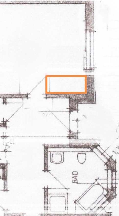

    Hallöchen. Wir haben da ein Haus gefunden, was uns sehr gut gefällt. Allerdings hat es kein Gäste WC.
    Man kommt durch die Tür, links ist das Badezimmer und rechts das große Büro.
    Wenn man nachträglich einen kleinen Teil von dem einen Büro abtrennt und ein WC mit mini Fenster einbaut. Was würde da grob kostentechnisch auf uns zu kommen?

    Viel zu wenig Informationen. Mach mal nen Grundriss.
    Das Hauptproblem wird die Ableitung von Abwasser sein. Ist das Badezimmer groß genug um dort ein GästeWC rauszutrennen?

    So in etwa...
    Soll nicht aus dem Badezimmer getrennt werden. Sondern aus dem Büro :)

    Das ist ein kleiner Teil eines Grundrisses.....
    Wir wissen nicht was unter, über oder links neben dem Bad ist.
    Ich wiederhole mich ungern, aber das größte Problem ist das Abwasser. Dazu müssteste dich mal ausführlich zu einlassen. Insbesondere was unter bzw. neben dem bad ist ist dafür relevant.
    Frischwasser, Strom und alles andere braucht kein Gefälle, kann also im Prinzip von überall kommen.

    Und um diese Frage zu beantworten, braucht man mehr Informationen. Angenommen das ist im Erdgeschoss ohne Keller, links neben dem Büro ist kein Abwasser:
    Dann funktioniert das überhaupt nicht, bzw. man muss den Estrich rausnehmen, die Bodenplatte anbohren oder abschaben oder sonstwas... kostet dann 80.000€
    Falls unten drunter ein Keller ist und dort schon ein Bad ist, dann kostet deine Idee nur 10.000€.

    Erstmal das Abwasser Rohr des bestehenden WC finden und dann überlegen wie man da hin kommt.
    vielleicht geht es ja direkt neben beim bestehenden WC durch die Außenwand / Bodenplatte raus, wer weiß..
    latrinenkabine ohne Fenster und an der Stelle im Grundriss platziert ? Ich weiß nicht. Das ist nur ein Mini
    Ausschnitt aber sieht so schon sch….. aus
    besser wäre oben drüber, gibt es kein OG oder ausbaufähiges DG ?
    zum Thema schräge Wände, das scheint ja eine alte Fertighausbude aus Ende 90er / Anfang 2000er zu sein.
    Da sollte es doch Entwässerungspläne geben
    auf den restlichen Zustand vom Haus auch sehr genau schauen…
