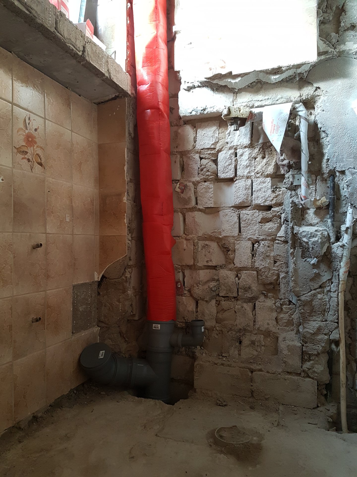

    Hallo zusammen ich bin auf der Suche nach einem Rat.
    In unserem Gäste WC habe ich die alte WC Wandhalterung entfernt weil ich das neue WC auf der Seite links haben möchte. Nun muss ich das loch wieder schließen sowie wieder Kündigung mit den alten fließen sein weil ich hier eigentlich fließe auf fließe aufbringen wollte.
    Habe schon gelesen das einige Bauschaum benutzt haben welcher abgeschnitten würde, aber ich Frage mich die man den Bauschaum auf einem Meter Höhe komplett bündig abschneiden soll damit der Kleber halt hat.
    Könnte auch den Rest der Wand von den alten fließen entfernen falls es notwenig wäre.
    Danke jetzt schon für eure Hilfe!

    Verputze es vernünftig und fange bitte nicht an, das mit Bauschaum zu zu pfuschen.

    Ok das könnte ich natürlich auch machen

    kann ich die Tiefe (ca. 20cm) problemlos verputzen? sollte ich es dann in 2 schritten weil der Putz sonst bisschen nach unten drückt?

    Bei 20cm ausmauern !

    Tiroplan schlitzputz oder Alternative von anderen Herstellern. Das gröbste mit Stücken aus wandmaterial und passendem Mörtel anfüllen, Rest zuputzen
    Ps ja wenn es durchgängig 20 cm sind dann natürlich ausmauern ! Idealerweise gleiches Material , ansonsten ytong kann man gut zuschneiden

    Ein wand-wc hängt sicherlich nicht nur an der normalen unterkonstruktion der Trockenbau Wand.

    Besten Dank!!! Werde es nun mit Stücken verfüllen und dann verputzen. Ihr seit Klasse!!!! Danke für die Hilfe
