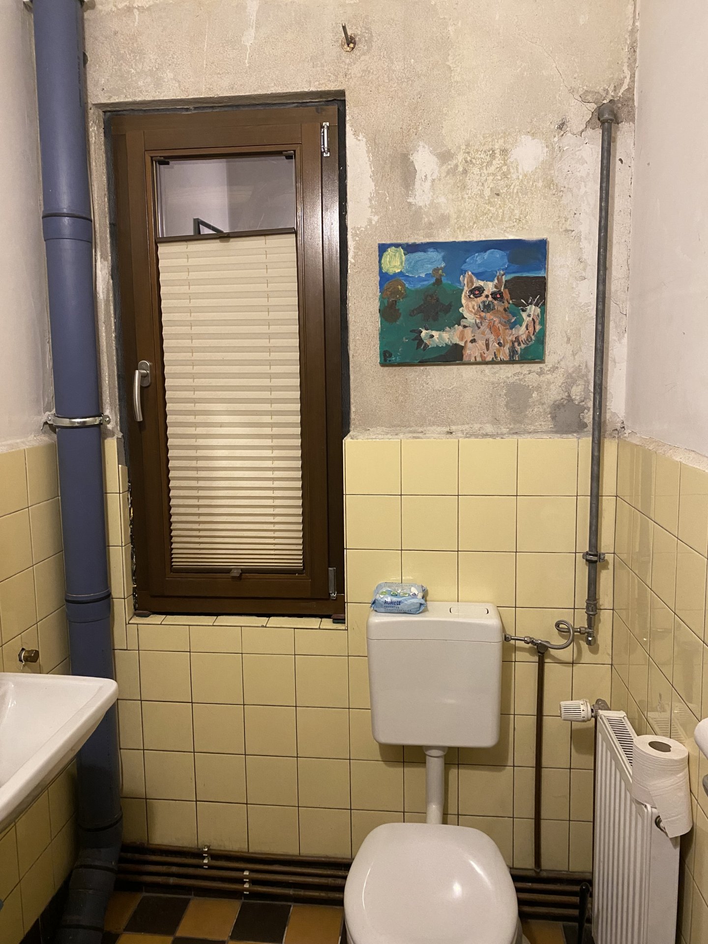

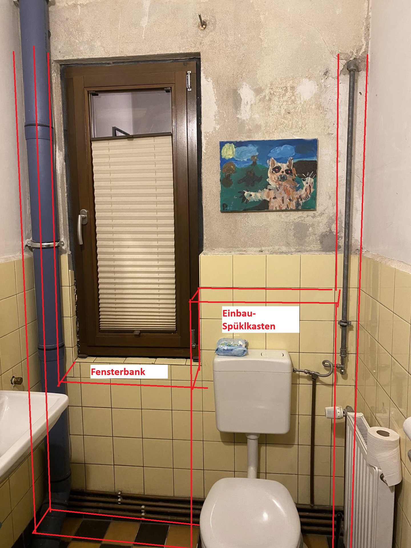

    Hallo an alle, wie kann man diese Gästetoilette gestalten, ohne das alles gestückelt wirkt? Ich dachte an Heizung weiter in den Raum versetzen und dann die hintere Wand mit GK verkleiden und eine „Schwebetoilette” mit Kasten dahinter. Aber dann ist da ja noch das dicke Abwasserrohr, das wegen des Fensters auch kaum Spielraum hat… Ich danke für jede Idee oder auch Kontakt zu einer Fachfirma in Südbrandenburg. Sabrina

    Raumhohe Vorwand. Unten am Abflussrohr muss man halt leider noch nen kleinen Sockel bauen damit das verkleidet ist. Oder du ziehst die Vorwand halt das Stück noch ums Eck.

    Ja, Vorwand inkl. Spüler für Toilette. Ich würde allerdings nur halb hoch, weil ich Ablagen mag und das Rohr verkleiden. Man kann aber auch raumhoch und Nischen einbauen. Die Fliesen rechts kann man überfliesen.
    Wenn man Industrial Style mag, kann man das Rohr auch sichtbar lassen. Schwarz lackieren usw.

    Was die Kriminelle vorschlägt ist schon rund.
    Im Wesentlichen muss eine Vorwand gebaut werden, in der das ganze Gelumpe versteckt wird, dadurch wird der Raum auch einfacher zu reinigen.
