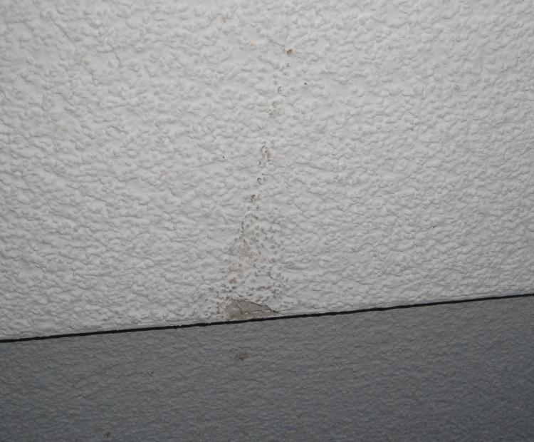

    bei mir macht der GalaBauer in Momemt die Einfahrt und hat wohl die Fassade (siehe Bild) beschädigt.
    Jetzt will der GalaBauer die Fassade selber reparieren.
    Hat der GalaBauer das Recht die beschädigte Fassade selber zu reparieren? Oder kann ich jemand anderes Beauftragen und von der Rechnung abziehen?
    Wir wird sowas fachmännisch repariert, so dass man nichts mehr sieht? Es geht zwar um ca. 2 Euro Münze großen Schaden, aber trotzdem.

    wenn der galabauer dort hand anlegt, dann kann sein dass der fassadenerrichter ade zur gewährleitung sagt.

    Ja die befürchtung habe ich auch, aber man kann doch nicht die komplette Gewährleistung verlieren, nur weil eine kleine Stelle ausgebessert wurde?

    Nein, die Fassadenbauer muss sich an seiner Gewährleistung für sämtliche anderen Fassadenbereiche festhalten lassen. Da ändert sich nichts.
    Ist nur eine Kleinigkeit. Aber rein rechtlich sähe es so aus:
    Das ist ein Haftpflichtschaden. Du hast einen Schadensersatzanspruch in Geld in Höhe der erforderlichen Mängelbeseitigungskosten (zunächst netto). Für solche Schäden hat der Gala-Bauer i.d.R einer Betriebshaftpflichtversicherung. Auf eine eigene Schadensbeseitigung musst du dich nicht verweisen lassen, weil der Gala-Bauer (davon gehe ich aus) keine Ausbildung als Maler/Putzer hat.
    Wenn er die Mängelbeseitigung „verbockt“ und den Schaden gar verschlimmert, gefährdet er mit solchen Aktionen auch seinen Versicherungsschutz.

    Habe den Bauleiter mal angeschrieben, mal gucke was er dazu sagt. Habe keine Lust aus eine Mücke einen Elefanten zu machen.

    Was ist wenn er einen eigenen Maler/Putzer beauftrag? Kann er dass oder kann ich mir meinen eigenen Maler/Putzer auswählen.
    Ist doch das selber wei bei Auto Unfall. Da kann ich mir auch die Werkstatt aussuchen und muss nicht zu der Werkstatt die der Verschulder bezahlen will.

    In diesem Fall würde ich ihn das auf jeden Fall dann so machen lassen. Ist ja wohl nur eine Kleinigkeit. Warum man da auf der Beauftragung einer eigenen Firma bestehen sollte, kann ich unter Praktikabilitätsgesichtspunkten nicht nachvollziehen. Leben und leben lassen.

    antwort von Bauleiter
    da die Beschädigung sehr klein ist und scheinbar nur die Oberfläche
    betrifft, berührt das die Gewährleistung nicht.
    Eine Reparatur über "Firma" ist daher nicht erforderlich. Ob der Galabauer das
    ordentlich hinbekommt weiß ich nicht.

    Wegen solch einem Pipifax machst so einen großen Wirbel, Jan?
    Diese "Beschädigung" ist nicht der Rede wert. An deiner Stelle hätte ich mir den Pinsel aus dem Farbkasten meines Sohnes ausgeliehen, diesen in meinen "Außenfarbereservebehälter" getaucht und mit drei, vier Pinselstrichen die Stelle ausgebessert. Oder ich würde es so lassen, denn im Laufe der Zeit kommen da noch mehr solcher unbedeutenden Beschädigungen dazu, so dass diese Stelle nicht mehr auffallen wird.
    Wie sagte mein Großvater immer: Die Summe aller Probleme die ein Mensch haben kann ist immer gleich.
  13. R.B.
    R.B.
    19. August 2005
    48.841
    Dipl.Ing. NT
    BW
    Zustimmung. Auch zu Deinem "Reparaturvorschlag".
    Den oberen Teil mit einer Bürste sauber machen, und unten ein paar Tropfen Farbe drauf.
    Wer Langeweile hat könnte auch ein bisschen von dem Putz nehmen, den Fleck füllen und mit einem feuchten Pinsel anarbeiten. Dann trocknen lassen, und danach die paar Tropfen Farbe. Am besten auch noch eine Lupe holen um das Ergebnis zu kontrollieren. Ich gehe aber davon aus, dass ein bisschen Farbe genügt damit man den Fleck kaum mehr sieht, schon gar nicht wenn man diesen mit etwas Abstand betrachtet.

    Hallo, also der GalaBauer hat mir die Abschlussrechnung zugeschickt und die Beschädigung an der Fassade nicht behoben. Welchen Betrag könnte man wegen so einer Stelle einbehalten?
    Keine Lust Angebote einzuholen, weil die lachen mich bestimmt aus.

    3,86 € oder den Betrag, der auf Deiner Reparaturrechnung steht, nachdem Du den Schaden ausbessern lassen hast, so die Rechnungshöhe angemessen ist.

    Nein wenn der Schaden von einem Maler / Putz Betrieb erledigt wird. Ich will an dieser Stelle nichts sehen, soll genau so aussehen wie vorher. Selber bekomme ich es so nicht hin und werde ich auch nicht machen.

    Warum beauftragst Du nicht einfach den Betrieb, welcher es ursprünglich ausgeführt hat?

    Das wäre doch zu einfach. Zuerst einmal Planer, dann Ausschreibung, dann Auftrag an den glücklichen Gewinner der Ausschreibung. :bef1021:
    Ach ja, ganz vergessen, Fachanwalt braucht´s auch noch, der einen Mahnlauf gegen den Verursacher in Gang setzt, und am besten auch noch einen SV der die Ausführung überwacht.
    oder man geht doch den einfachen Weg der oben schon beschrieben wurde.
