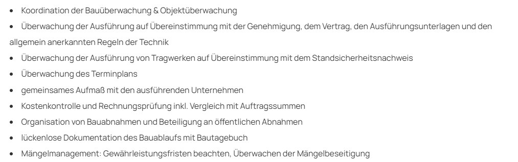

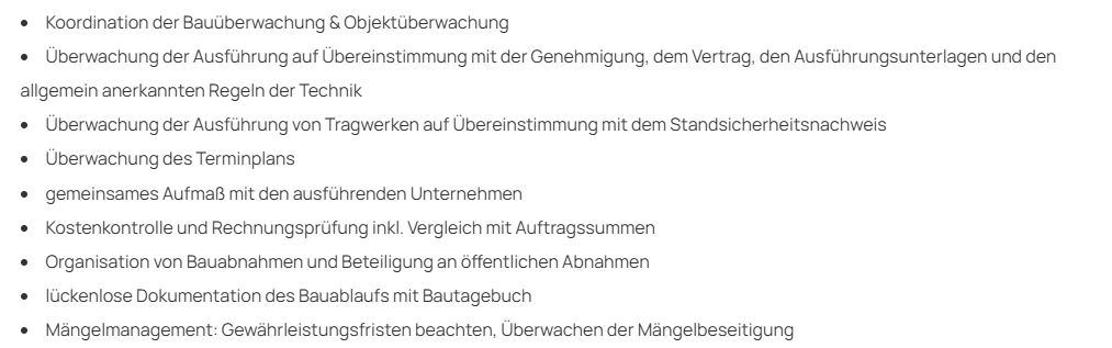

    Ein Vertrag macht wohl schon Sinn. Oder gibst Du zig tausend € immer ohne Vertrag und Grundlage aus?
    Wofür? Du weißt schon, was die Leistungsphasen des Architekten sind, insbesondere Phase 8?
    Bei Euch ist klar, dass ihr auf jeden Fall mit Archi (und genau diesem) und Einzelgewerkevergabe bauen werdet? Ansonsten würde ich empfehlen, nicht direkt alles acht Phasen zu beauftragen.

    Fährst du mit dem Auto zu TÜV, Dekra und danach noch zu GTÜ? Oder reicht eine Prüfung aus?
    Also entweder macht es der Architekt in seiner LP ODER Du machst seine gesamte LP ansonsten mit Baubegleiter.
    Aber du lässt nicht die Arbeit des Baubegleiters doppelt machen (Architekt macht seine Arbeit und prüft die Gewerke und Dein Baubegleiter macht die Arbeit dann noch einmal) und bezahlst sie doppelt.
