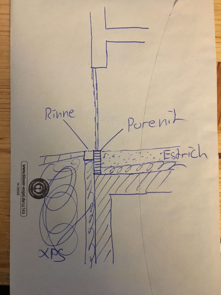

    Die Eingangstür wurde wegen eines geplanten WDVS vorgezogen und steht nun auf dem Podest, über den Winter ist das nun eine schöne Kältebrücke gewesen und hat auch schon begonnen zu leben ...
    Jetzt soll der Hof gemacht und das Problem natürlich behoben werden.
    Der Planer (Architekt) ist eine Dachplatte (und könnte wohl selbst den Job nicht richtig übernehmen ... )
    Jetzt stehe ich da und frage mich ... Klar ist, das Podest kommt weg, saubere Trennung nach innen ... die Schwelle ist auf dem Podest verschraubt und steht auf dem rohen Beton ...
    Das Haus ist unterkellert, der Keller war feucht und der Keller wurde einen Meter tief mit XPS gedämmt, am Blech unten links im Bild ist schön zu erkennen, dass die Dämmung einfach 50cm vor der Tür endet ... Hihi ... nicht lustig.
    So, vielleicht kann mir von euch ja jemand sagen wie ich das fertig bekomme.

    Die Tür gehört nicht unbedingt in die Dämmebene, das macht man eigentlich eher im Ausnahmefall. Nur weil Deine Tür ja falschrum sitzt, ist es natürlich schwer die Leibung jetzt zu Dämmen. Warum ist denn nun die Tür nach außen aufschlagend? Und warum ist da dieses Blech über der Perimeterdämmung? Ich denke da kommt noch WDVS?

    Wäre das so denn machbar?

    Rinne kannst Du so machen, kein Problem.
