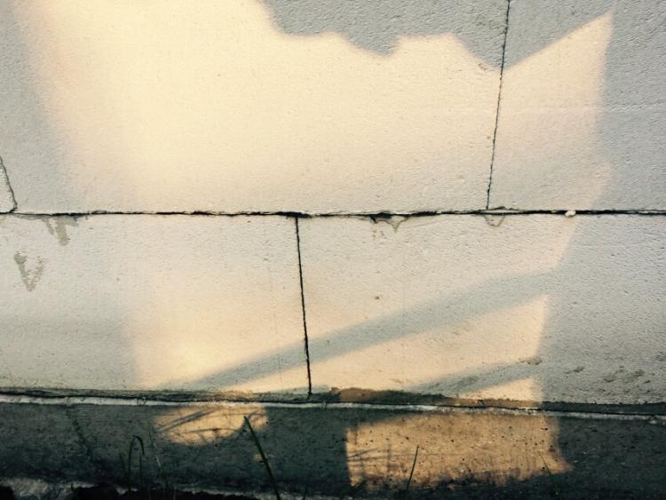

    ich habe jetzt vom Maurer und Putzer immer verschiedene Lösungen erhalten.
    Mein Planer überlässt das den Gewerken zumindest habe ich nicht die eine genaue Ausführung.
    Ich habe eine Bodenplatte-G200DD-Porenbeton-DeltaFolie-Porenbeton, einfach Dichtschlämme auftragen, würde wohl gerade
    am Übergang BP->Stein reißen.
    Gibt es hier einen Masterweg?
    Danke

    Übergang Bodenplatte und erster Stein sollen gegen Spritzwasser Feuchtigkeit geschützt werden.
    Das Erdniveau ist später ca. 3cm über Bodenplatte.

    Der Maurer würde Bitumenabdichtung aufbringen, Putzer sagt lässt sich eventuell schlecht überputzen er würde mit Gewebe armieren und Dichtschlemme auftragen.
    Weiterer Mauer sagt hier könnte Feuchtigkeit hinterziehen und über Jahre den Putz nach vorn drücken er würde ein teures Spezialprodukt von Sto auftragen usw.
    Hmm wenn lasse ich da jetzt ran?

    Die Planung ist trotz LP 1-9 beauftragt und bezahlt sicher einiger Kritik würdig insbesondere wenn
    ich Dinge mit einbeziehe die ich hier nirgends genannt habe.
    Leider hilft mir das nicht wirklich weiter.
    Hat jemand noch ein Tipp für mich. Habe gerade gestern über 1K oder 2K Dickbeschichtung laut nachgedacht,
    da bekam ich gleich den Einwurf das diese unter anderen nicht UV beständig ist. puhhh....
