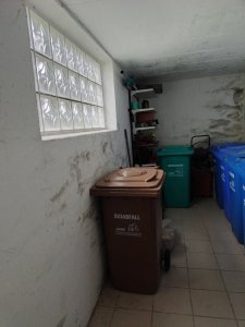

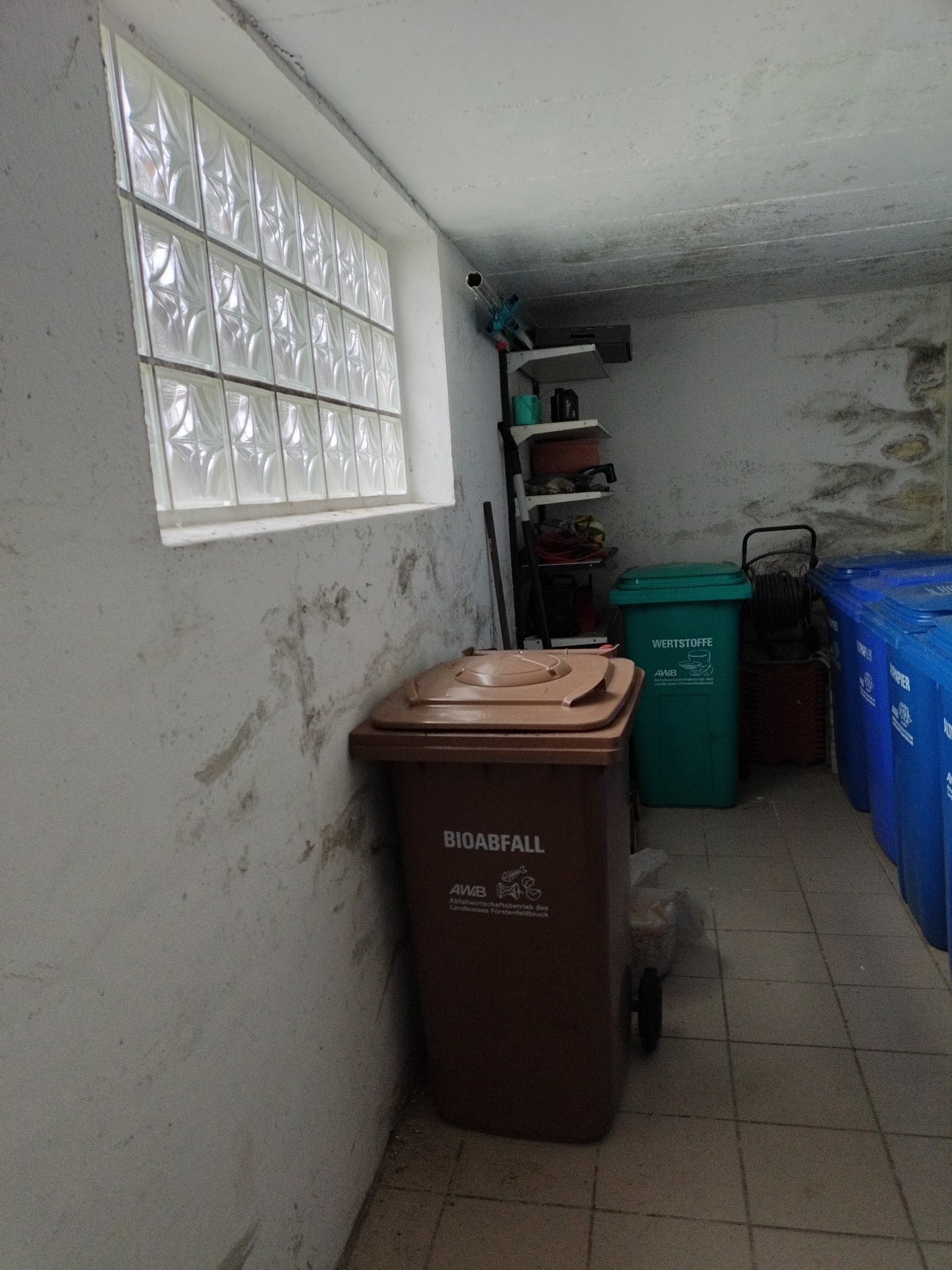

    mein Abstellraum der Garage ist verschimmelt - siehe Fotos.
    Kann jemand sagen wie teuer das ca. werden kann und welche Art von Sanierung hier zu empfehlen ist?
    Wie soll ich am besten vorgehen?
    Besten Dank & Viele Grüße

    V1) ...regelmäßig lüften - > Kosten 0€.
    ...eine Belüftung einbauen, würde den Schimmel verhindern.
    V2). Lüftungsöffnungen an der Tür einbauen. Loch reinsägen und Gitter drüber -> Vielleicht 50€.
    V3): Die Glasbausteine gegen ein Fenster ersetzten und regelmäßig lüften.
    Erinfaches Fenster 150€? + Einbau + Entsorgung Glasbausteine. -> grob 500€
    V4): Belüftung via Ventilator einbauen: 2 Kernbohrungen 400€ (?) + Lüfter + Strom + Arbeitslohn 2000€?
    Du siehst, von 0€ gegen Schimmel bis Open-End ist alles dabei.

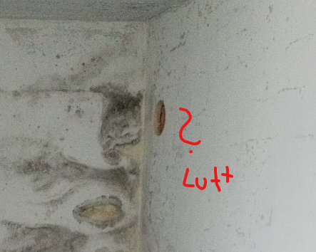

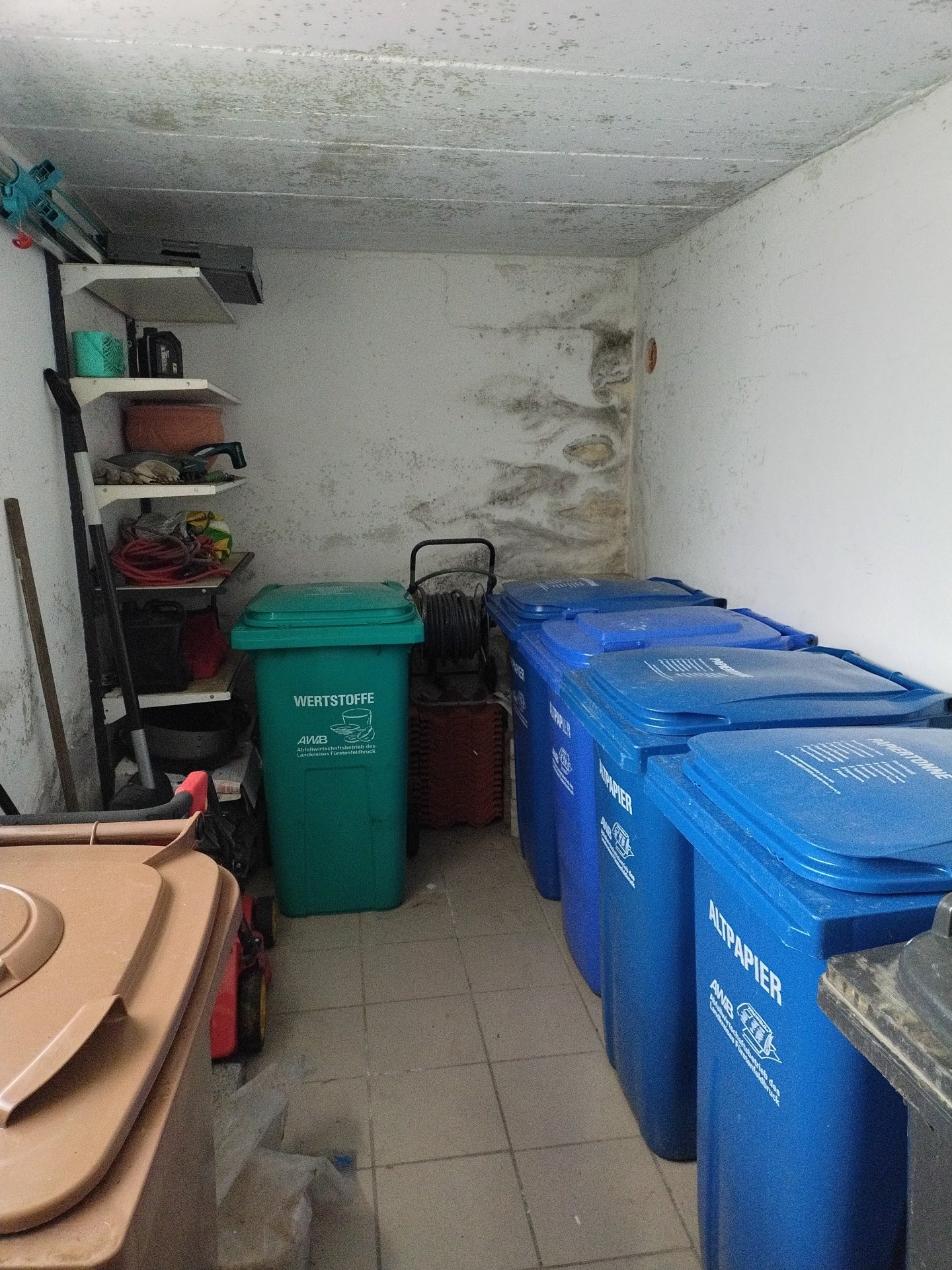

    ja danke, für mich wirkt es irgendwie so als ob die Feuchtigkeit in der Ecke vom Erdreich kommt.
    Belüftung mit 2 Kernbohrungen + Lüfter habe ich schon gemacht und seit 2-3 Jahren im Einsatz.

    Dieses Rohr?
  5. #5 maciver, 18.01.2026
    maciver
    maciver
    18.01.2026
    es gibt noch eine weitere Kernbohrung nach aussen, auf dem der Lüfter sitzt, dieses ist leider nicht auf den Fotos drauf.
    Das Rohr hier auf dem Foto geht in die angrenzende Doppelgarage.

    Ich vermute mal Abluft...
    d.h. die Zuluft kommt aus der Garage?
    Das ist ja dann nicht gerade Frischluft, sondern ggf. feuchte Luft vom Auto, was da nass (u.U. mit Tausalz) reingestellt wurde.
    Mit was wurde denn die Wand gestrichen?
    Ist der Schimmel nur auf der Wand oder auch anderswo?

    hm, ja kann sein. Gut, die Glasbausteine kann ich auf jeden Fall gegen ein einfaches Fenster tauschen lassen.
    Bevor der Lüfter installiert wurde, war der Schimmel aber in ähnlichem Umfang vorhanden, auffällig von dieser Ecke unten ausbreitend.
    Seitdem der Lüfter da ist, ist es weder besser noch schlechter geworden,

    Was heißt nicht besser?
    Wurde der Schimmel nach Einbau auch entfernt?
    Luftführung beachten, wo rein, wo raus.
    Die Luft sollte möglichst den ganzen Raum durchströmen können.
    Gegenstände von der Wand abrücken, damit Luft dahinter kommt.
    Große Gegenstände auf kleines Podest stellen, offene Bauweise.
    Vor Maßnahmen den ganzen Raum leeren und alles entschimmeln, wirklich alles.
    Schimmelbremsende Mittel in die neue Farbe.
    Möglichst auch die Einrichtung.
    Naßmüll in den Tonnen ist auch ungünstig, geht nur bei guter Lüftung.

    Steht eigentlich die Biotonne immer da drin?
    Bei uns ist in der Biotonne auch immer mal Schimmel, je nachdem was man wegwirft.
    Wenn du dann den Deckel auf machst, breiten sich die Schimmelsporen (+ andere Bioteilchen als Nährboden) schön im Raum aus.
    Ich weiß ja nicht, wo du wohnst. aber bei uns steht das meiste, was bei dir da drinnen steht unterm Carport (Mülltonnen, Rasenmäher,..). Dort ist schön belüftet...

    @maciver: weshalb eigentlich 4 Altpapiertonnen? MFH oder Sammler?
