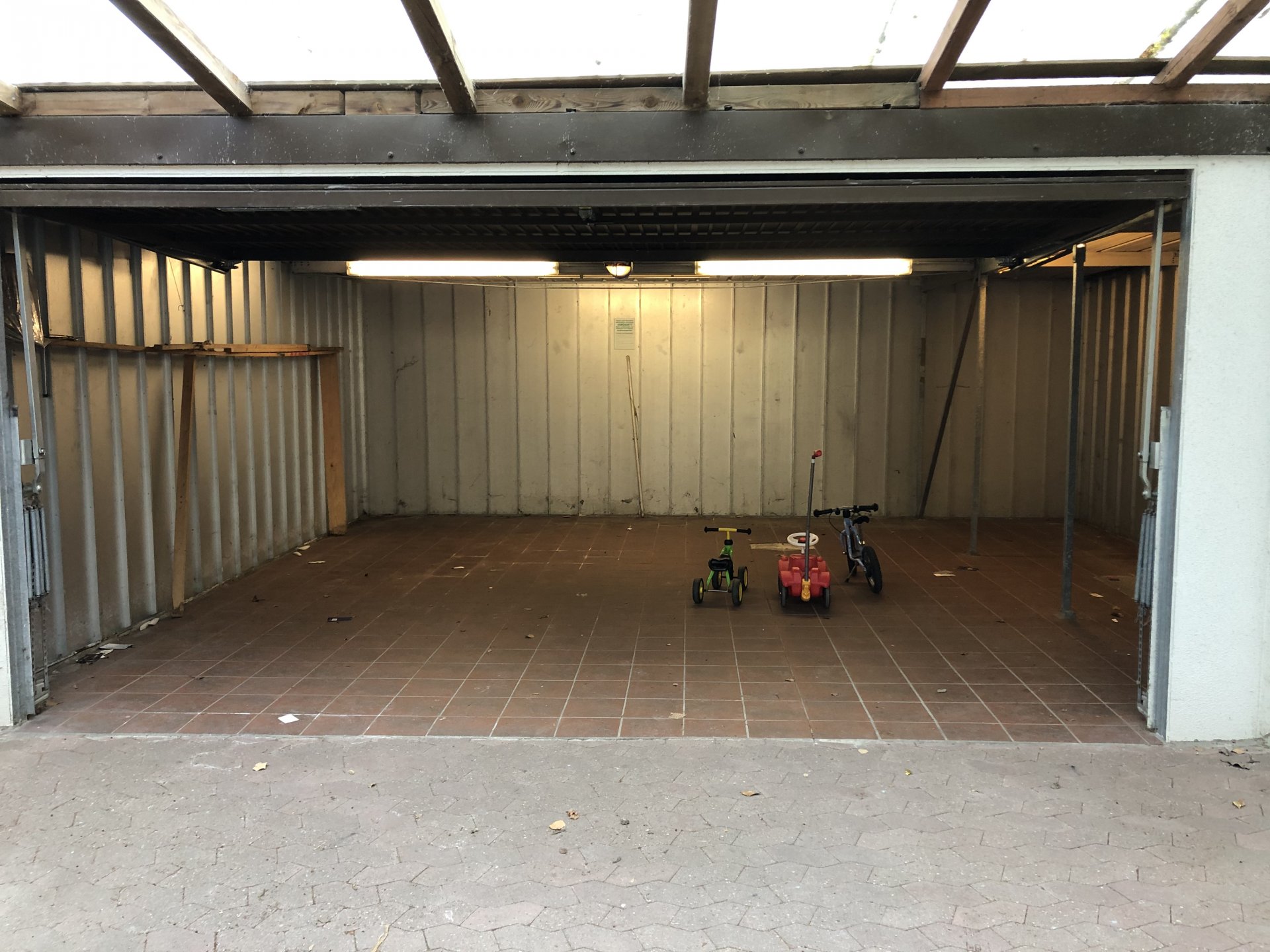

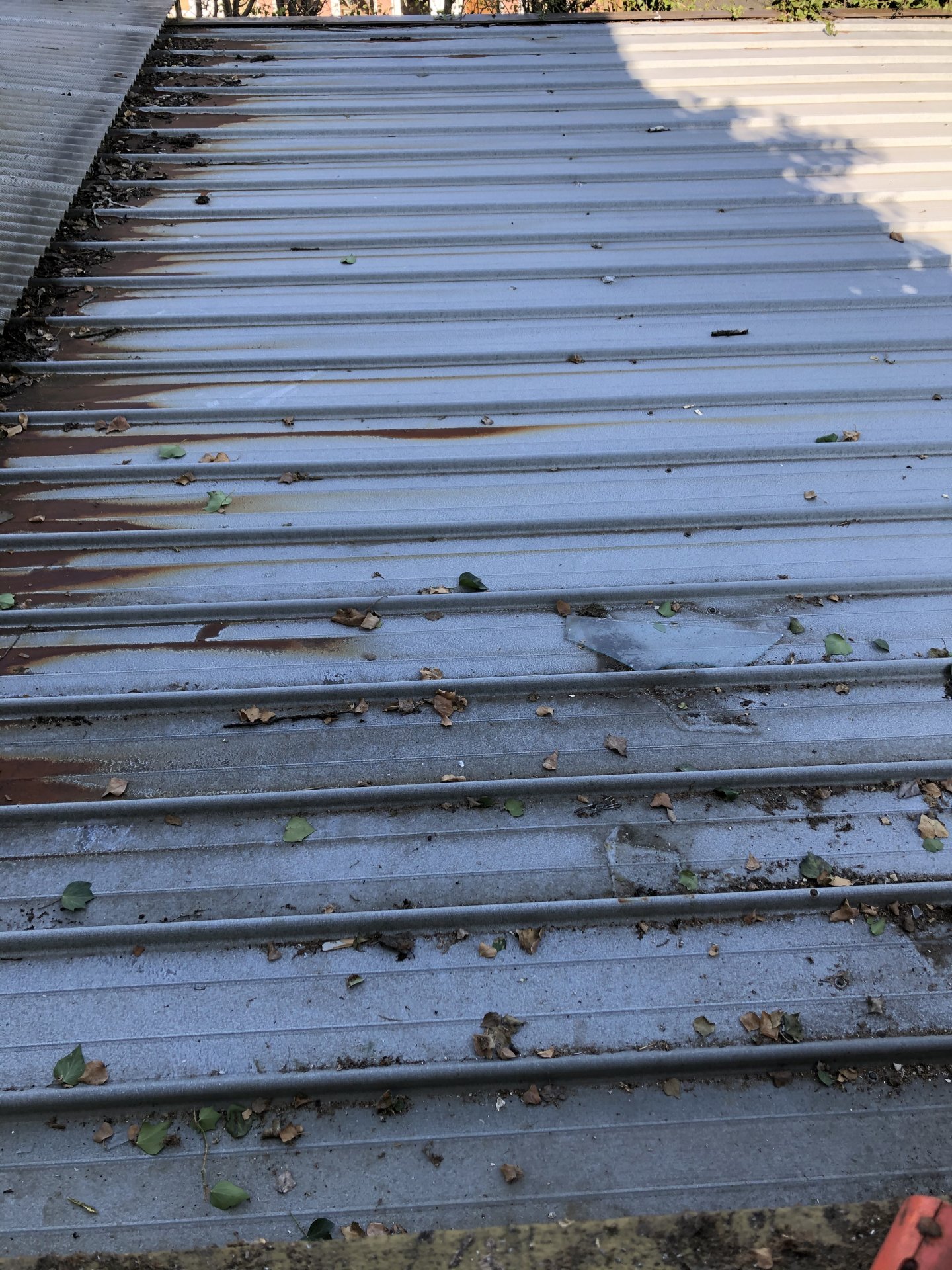

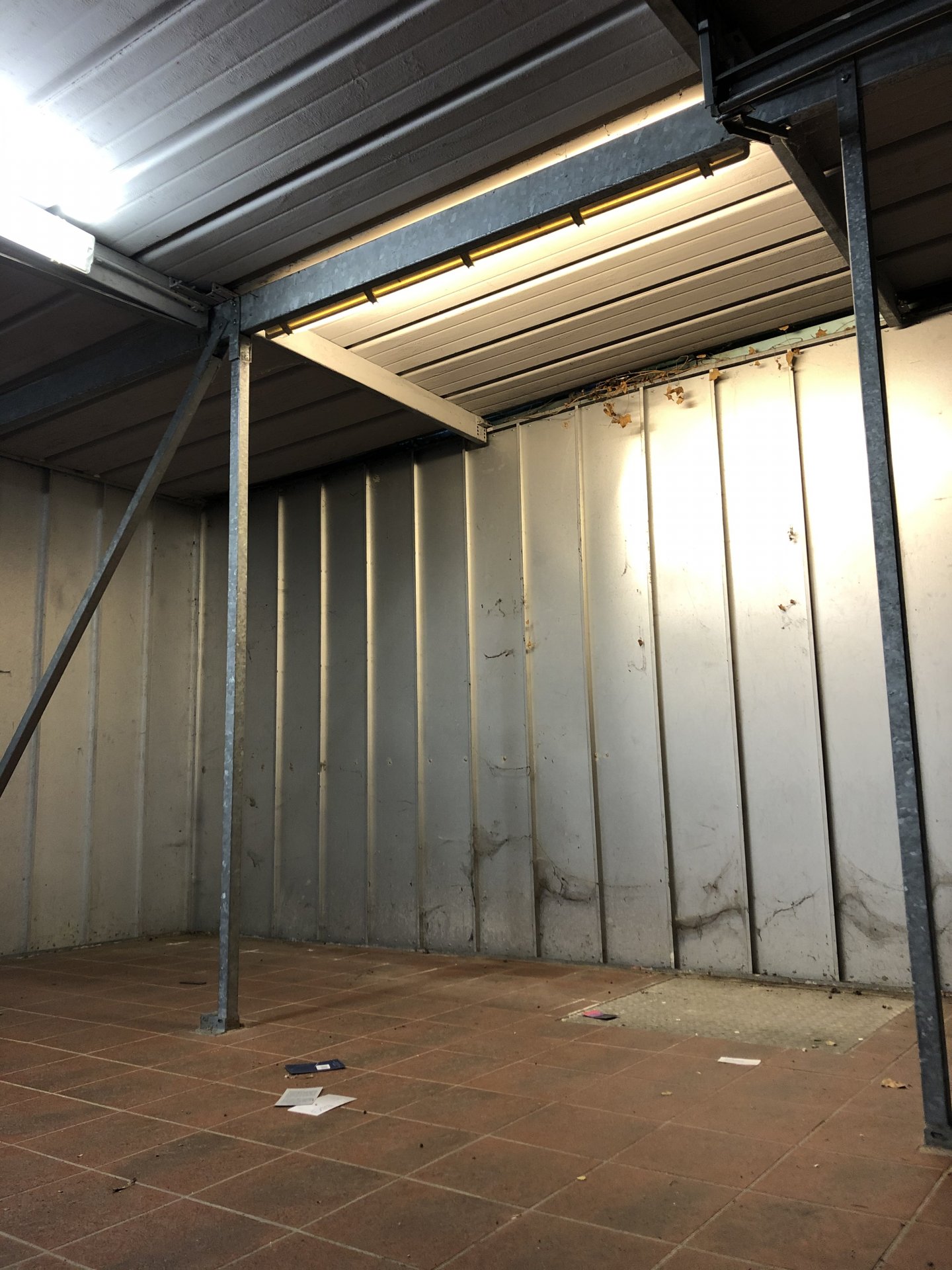

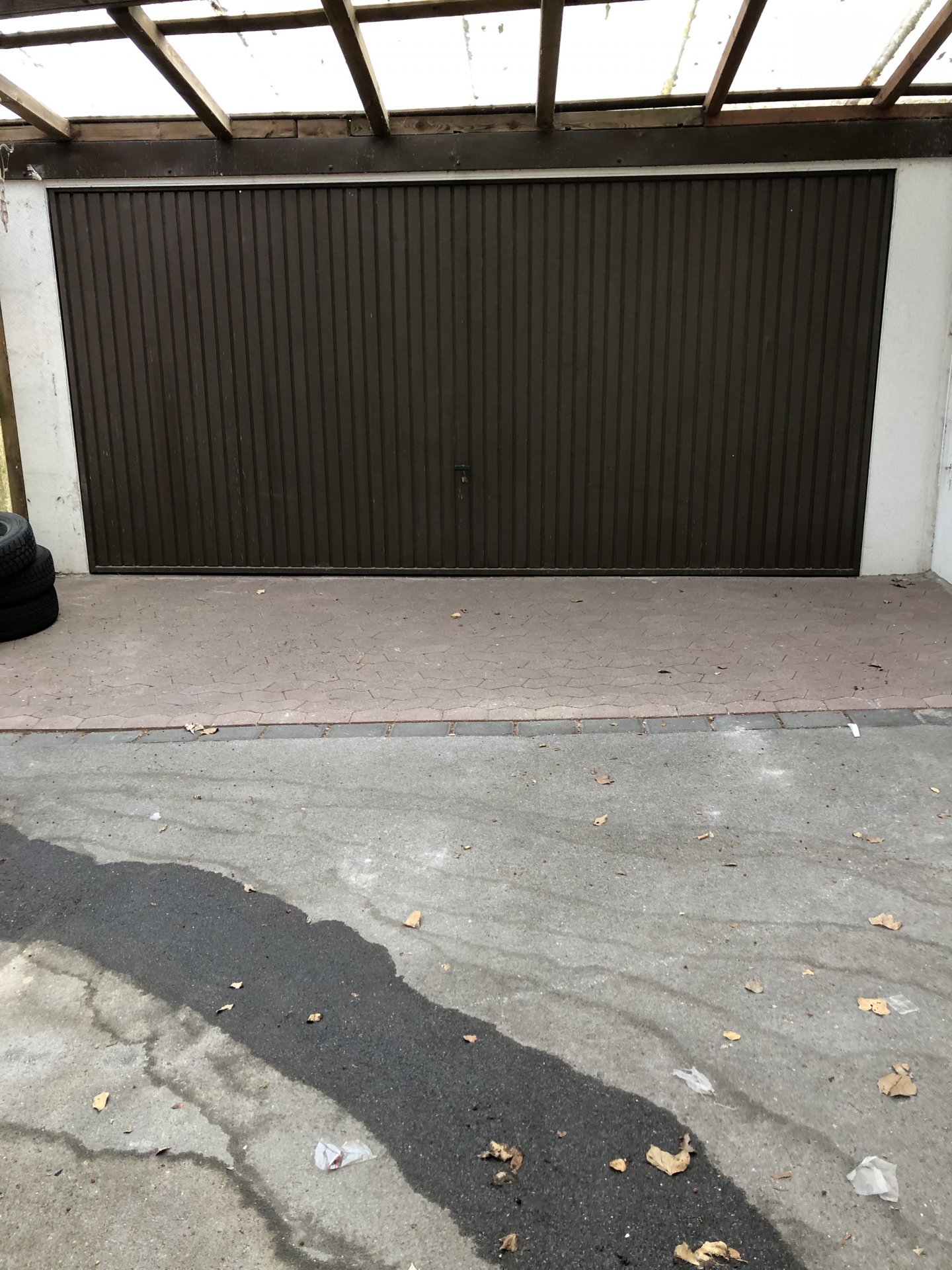

    ich möchte meine Doppelgarage als Dachterrasse nutzen.
    1. Hürde ist genommen, der Nachbar hat zugestimmt.
    Da die Doppelgarage nur mit Blech gebaut wurde, kann man natürlich nicht auf das Dach. Bevor ich den Statiker rufe... gibt es eine Möglichkeit, das Dach so stabil zu gestalten, um es als Terrasse nutzen zu können?

    mit einem entsprechendem Stahlgerüst bestimmt machbar, aber ob der Aufwand und die Kosten in Relation stehen......

    Sicher machbar? Die Wand kann ja eig nichts tragen... und die Kosten wären mehr, als wenn ich abreisse und etwas Neues baue?

    ich seh das ähnlich wie einen Stahlbau, da werden ganze Bürohäuser gebaut (Goldbeck)
    warum sollte das bei einer Garage nicht gehen? Aber die Kosten....
    Ein Pharmaunternehmen hier, hat ein bestehendes Gebäude aufgestockt, indem
    ringsum Stahlstützen gestellt wurden und darauf das neue Bürogebäude,
    ähnlich das Gymnasium in Altdorf vor einigen Jahren, da wurden 2 Etagen drauf gebaut

    Ich habe das immer in Holz errichtet, da lohnt sich aber kaum der Erhalt der Metallkonstruktion.
    Vielleicht verkaufen und in Holz bauen, was ja auch viel schöner aussieht?
    Dabei könnte ich dich beraten- Metallbau ist nicht meins...

    Kann ich die Garage denn mit Holz von innen Komplett stützen?

    Es wird einfacher sein die komplett zu demontieren.
    Bei Metall kann viel Kondensat anfallen

    Das kann auch als Garage oder Carport genutzt werden- allenfalls Brandschutz beachten

    Ich würde nur das Dach abreißen und mir vom Schlosser einen neuen Rahmen mit verstärkten Stützen bauen lassen. Die Dachhaut dann wahlweise in Holzwerkstoff oder Trapezblech.
