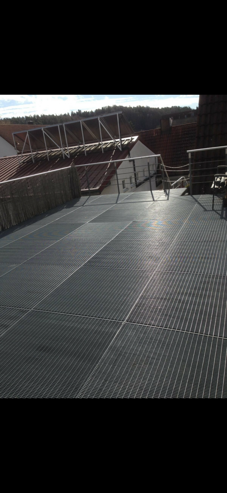

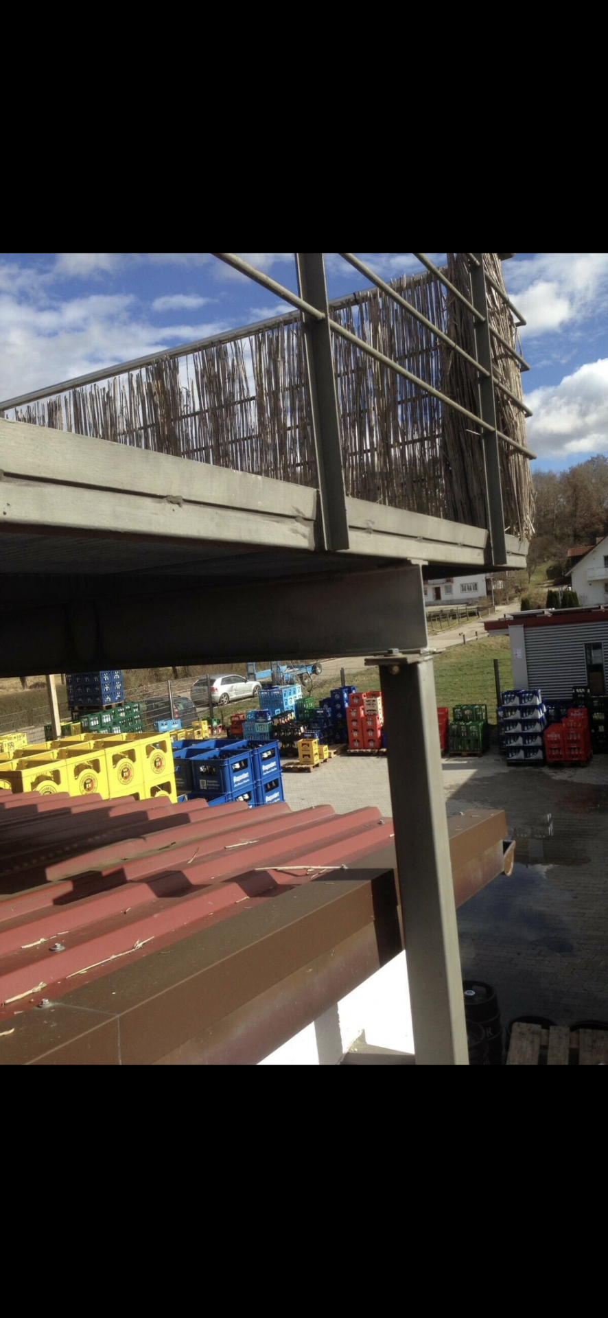

  1. BaUT
    9.293
    5.828
    Kommt drauf an...
    zwei Rüstbohlen und ein Klappstuhl aufs aktuelle Blechdach gelegt - sind noch billiger zu haben.
    ...und wenn er Abriss der Garage und Neuherstellung auch komplett alleine machen will und nur das Material kauft, dann könnte er da was billiges basteln. Die aktuelle Garage gewinnt ja auch keinen Schönheitswettbewerb.
    Oder er baut ein paar zusätzliche Stahlstützen in oder vor die Seitenwände, die bis durch das Blechdach ragen, schraubt oben ein paar Riegel drauf, legt das ganze mit TZ-Rosten aus, schraubt noch ein Geländer dran und fertig ist die Terrasse. :bierchen:

    Wenn das nur irgendwie mal begangen werden soll kannst du einfach eine EPDM-Folie auflegen.
    einige Lärche-Kanthölzer auf Gummigranulatstücken quer zur Metallunterkonstruktion verlegen und darauf Lärchedielen (oder Betonschalungsplatten wenn Optik egal ist).
    Die Blechbedachung ist aber nicht belastbar-
    du müßtest die Träger auf die Tiefpunkte legen, was den Wasserablauf behindert.
    Wie tragfähig deine Metallkonstruktion ist müßtest du ermitteln.
    Wenns billig sein soll notfalls innen eine Stützkonstruktion aus KVH errichten.
    Das wird aber alles eine ziemliche Bastelei und erfüllt keine DIN-Anforderungen,
    die von einer Belastung bei Dachterrassen von 400-500 kg/qm ausgeht.
    Die Materialkosten kannst du selbst grob ermitteln, nachdem du einen Plan gezeichnet hast.

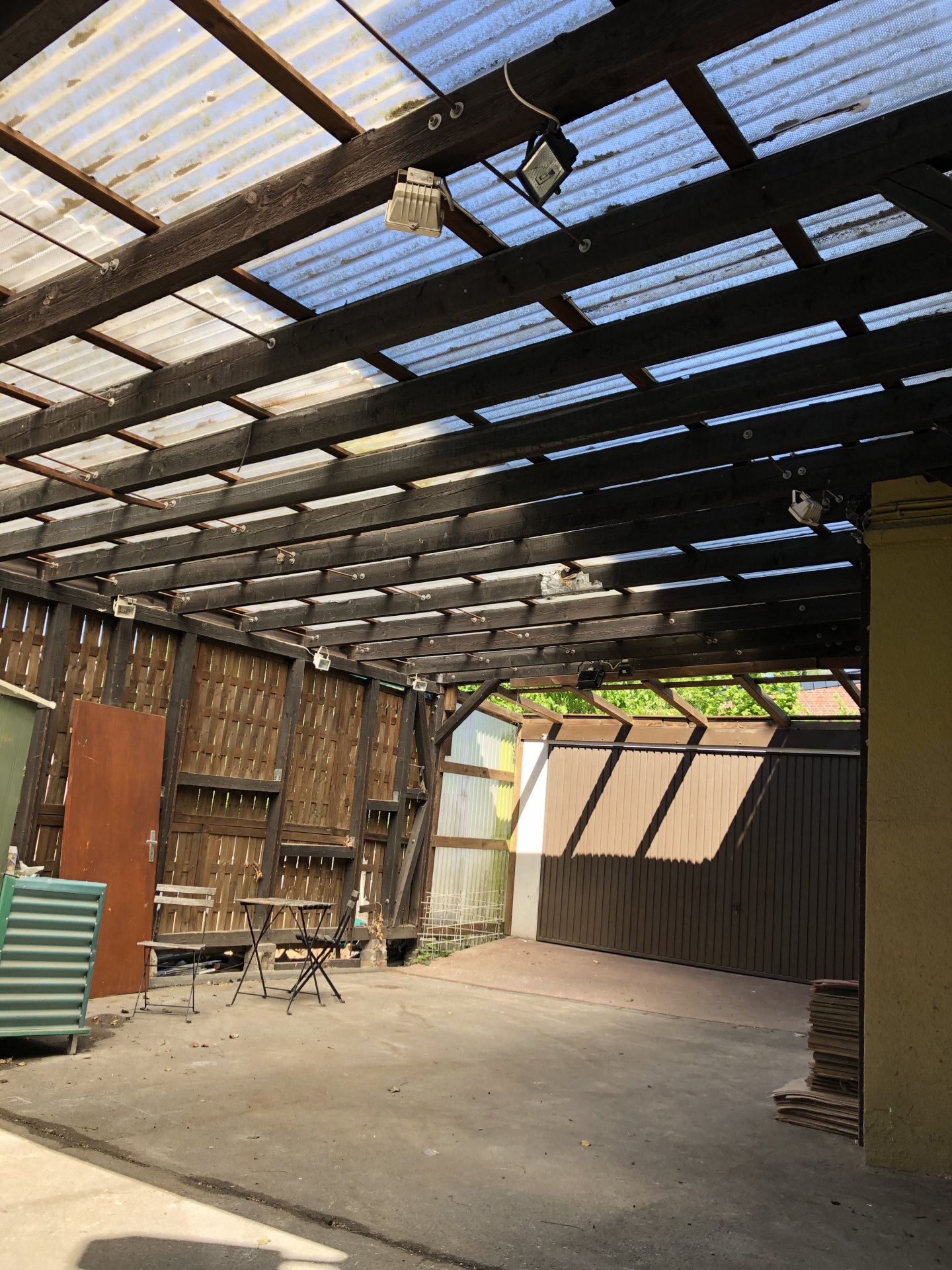

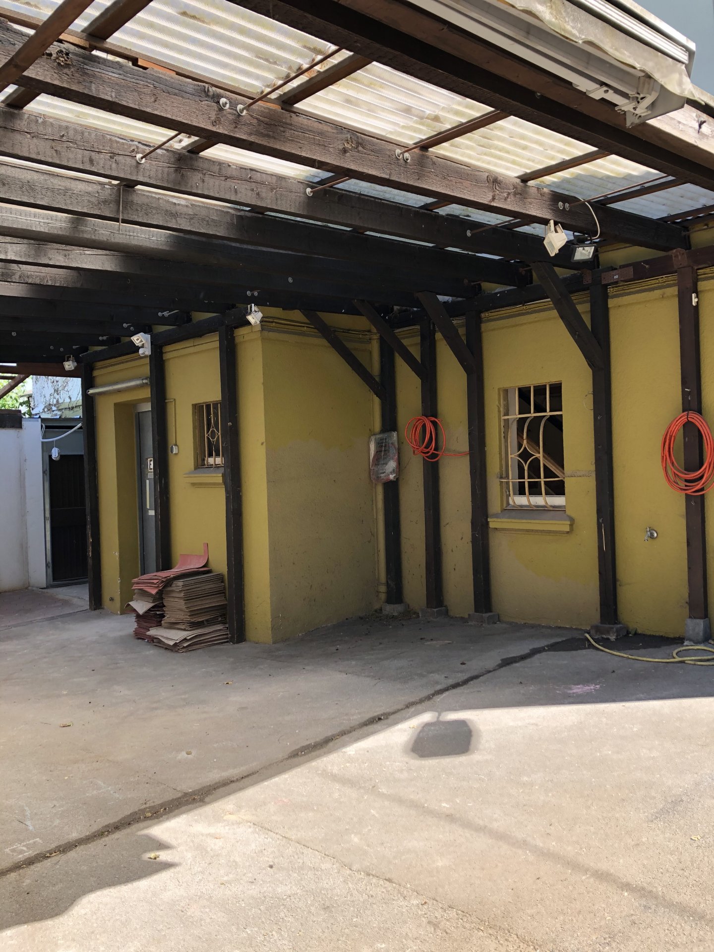

    Hallo nochmal,
    ich bin noch lange nicht bei der begehbaren Dachterrasse, habe aber Ideen und möchte eure Meinung wissen.
    die günstigste Variante, die ihr meint, wäre die Stahlkonstruktion wie im Anhang, richtig?
    ich habe eine relativ stabile Überdachung im Garten. Könnte man die nicht als begehbare Dachterrasse nutzen? Plastiküberdachung weg, osb Platten dran schrauben, Sperrfolie, Estrich drüber, dann Fliesen, fertig. Was meint ihr?
    321202D5-8AAD-4B55-B95F-958D855B4A50.png E913F37C-1F77-44A7-BCA8-4B6DA9B0C2E9.png 0E1B4879-6C77-44D9-AA2D-7DFEA55F5E49.jpeg 4B816112-D7B1-4079-8999-46D211786B56.jpeg

    Vermutlich ist eine KVH Konstruktion günstiger und ermöglicht eher DIY.
    Estrich und Fliesen erhöhen Gewicht, Kosten und Risiken

    Schon mal drüber nachgedacht, dass du vor diesem ganzen Bastelsch.... erstmal einen Statiker fragen solltest, ob das Tragwerk die ganzen zusätzlichen Eigen- und Verkehrslasten überhaupt tragen kann?
    Grundsatzfrage:
    Wozu braucht man eine Dachterrasse auf einem Vordach, wenn man einen Garten hat? Ist im Obergeschoss eine separate Einliegerwohnung, die dringend einen eigenen Freisitz benötigt?
    OK - auf den Fotos sieht es nach einem zubetonierten Gewerbehof aus. Da kann es schon sein, dass die Geschäftsführerwohnung im OG eine Dachterrasse auf einem Schuppendach braucht zwecks morgentlicher Übersicht über das Elend.

    Die Dachterasse soll auf die Garage. Diese Holzkonstruktion kommt weg. Genau, die Wohnung liegt im OG. Unten ist der Keller auf dieser Seite ebenerdig.

    Die alten Balken kannst du ja weiterverwenden wenn du neue dazu legst.

    das ist ja meine Frage: kann ich mit den vorhandenen Holzbalken eine begehbare, stabile Dachterasse bauen?

    Hier gibt es aber keine kostenlose online-Statik auf Grundlage zweier Übersichtsbilder :closed:
    Sowas gehört überprüft, geplant und gerechnet!!!:bef1021:

    Vermutlich nein, du musst bei einer dachterasse Evtl 500 kN erfüllen das wird nicht machbar sein
    was ist denn mit dem Bauantrag ? Oder soll das schwarz gehen

    Du musst schon die feldabstände und die exakte Durchmesser der tragenden Konstruktion nennen damit man überhaupt eine Machbarkeit Schätzung machen könnte

    Neue Balken dazu legen, um die benötigte Tragfähigkeit zu bekommen.
    Maße der neuen Terrasse und Maße/ Längen der alten Balken und Schneeladtzone werden für eine Vorbemessung benötigt.
