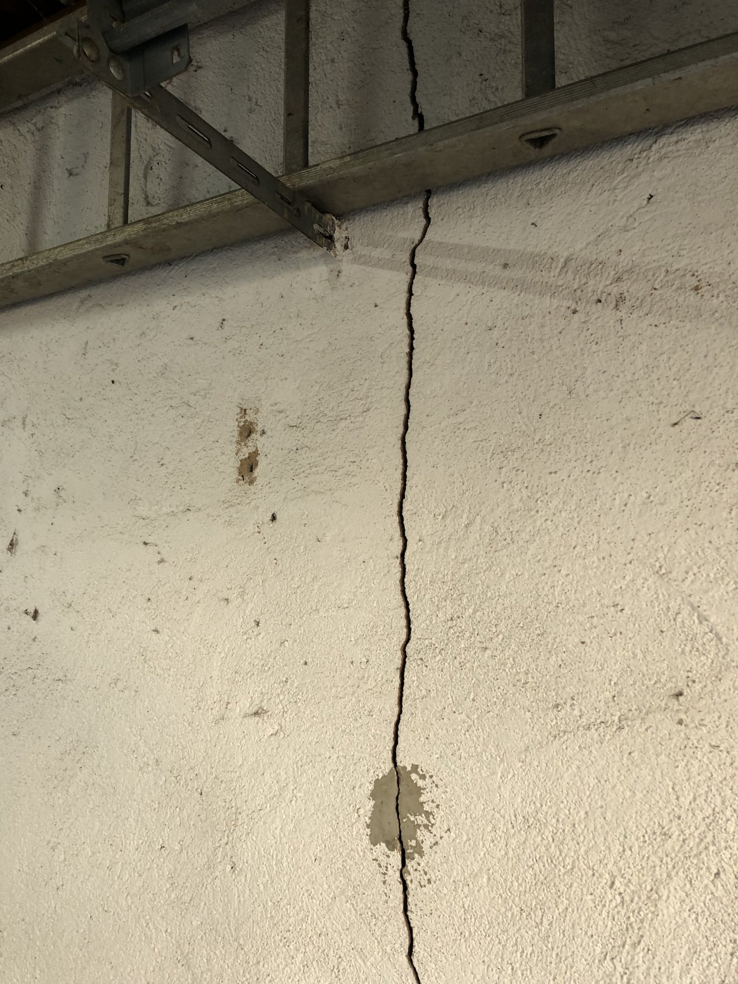

    wir haben einen Haus am Hang inkl. Garage gekauft. Das Haus wurde in 1969 gebaut.
    Mir ist in der Garage aufgefallen, dass Risse an der Wände links und rechts sind. Ab der Mitte der Garage fängt der Hang an und ab da in der Garage sind links und rechts Risse zu sehen. An der wand hinten rechts ist da nochmal einen Riss (viel größer). Ich habe im Anhang paar Bilder gemacht.
    Denkt ihr ich müsste da was machen (lassen) oder einfach von innen frisch verputzen und gut ist?
    Ich habe bei der ältere Nachbarn nachgefragt und sie meinten die Risse wären immer da gewesen und sagen, dass die Garage sich Richtung Hang abgestützt hat.
    Vielen Dank vorab für die Hilfe.

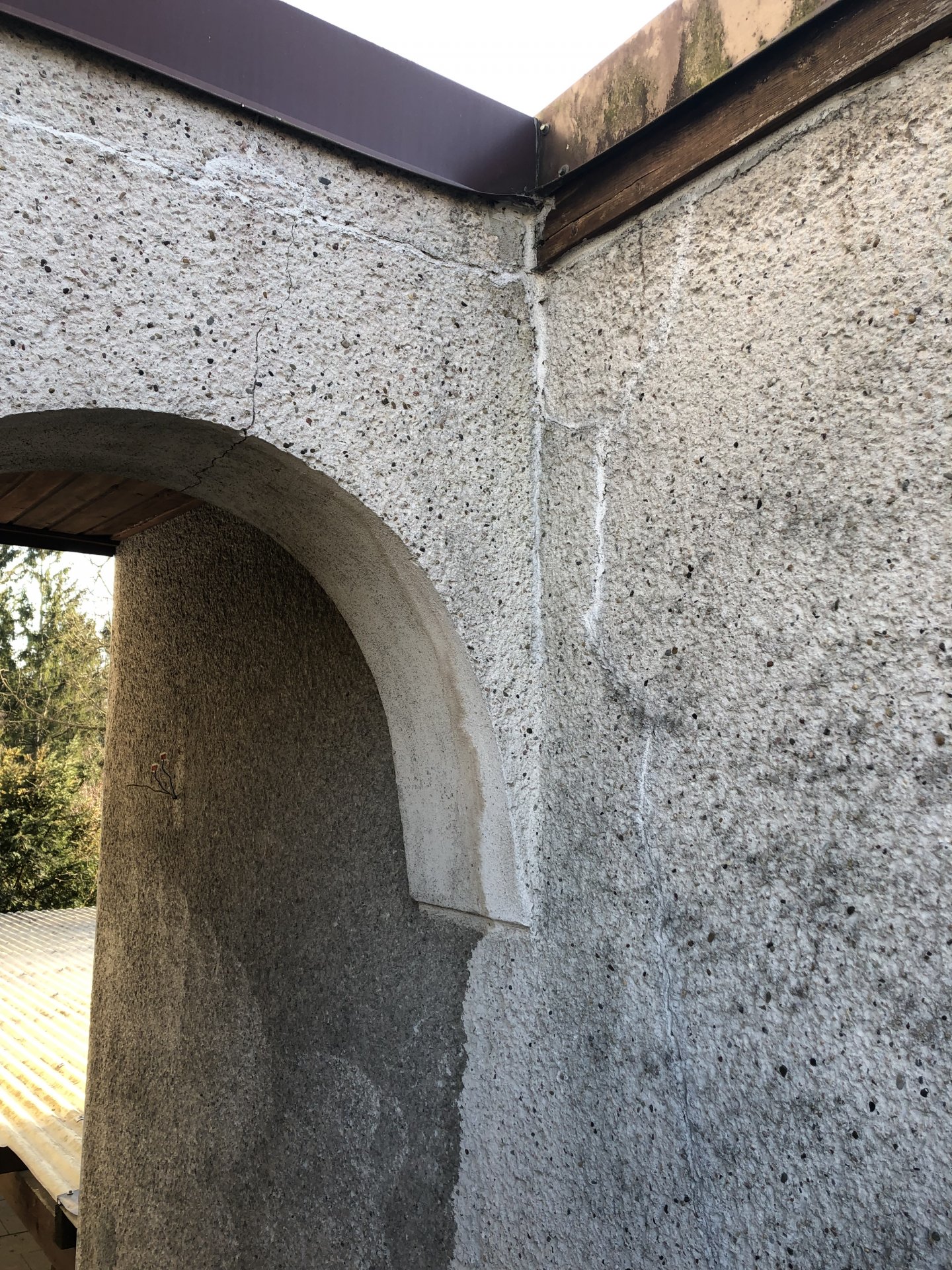

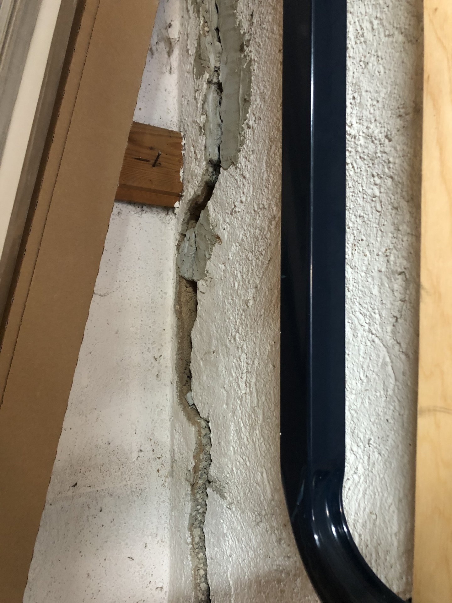

    Ich bin bei solchen Themen wirklich nicht so zimperlich, aber insbesondere das letzte Bild, wo schon erkennbar ist, dass sich eine Bewegung auf mindestenst 2 , vielleicht auch 3 Achsen der tragenden Aussenwand ergibt, da hört bei mir der Spaß auf.
    Auch wenn ich den "Durchgang" sehe. Wir wollen ja nicht dass dir doch was auf den Kopf fällt.
    Also da ist es definitiv nicht mit putzen/spachteln getan.
    Ob es soweit ist, dass man hier schon davon sprechen muss dass die Tragfähigkeit nicht mehr gegeben ist - kann meiner Meinung nach niemand belastbar, ausser ein Fachmann vor Ort .
    Ob man hier sinnvoll noch etwas sanieren kann (Fundament hochpumpen etc) ? fragwürdig.
    Vermutlich wäre Abriss und Neubau eines Carports wesentlich günstiger (finanziell).
    Das absolut Mindeste wäre mal ein paar Gipsmarken anzubringen und zu beobachten, kann auch gerne mal 1-2 Jahre dauern.

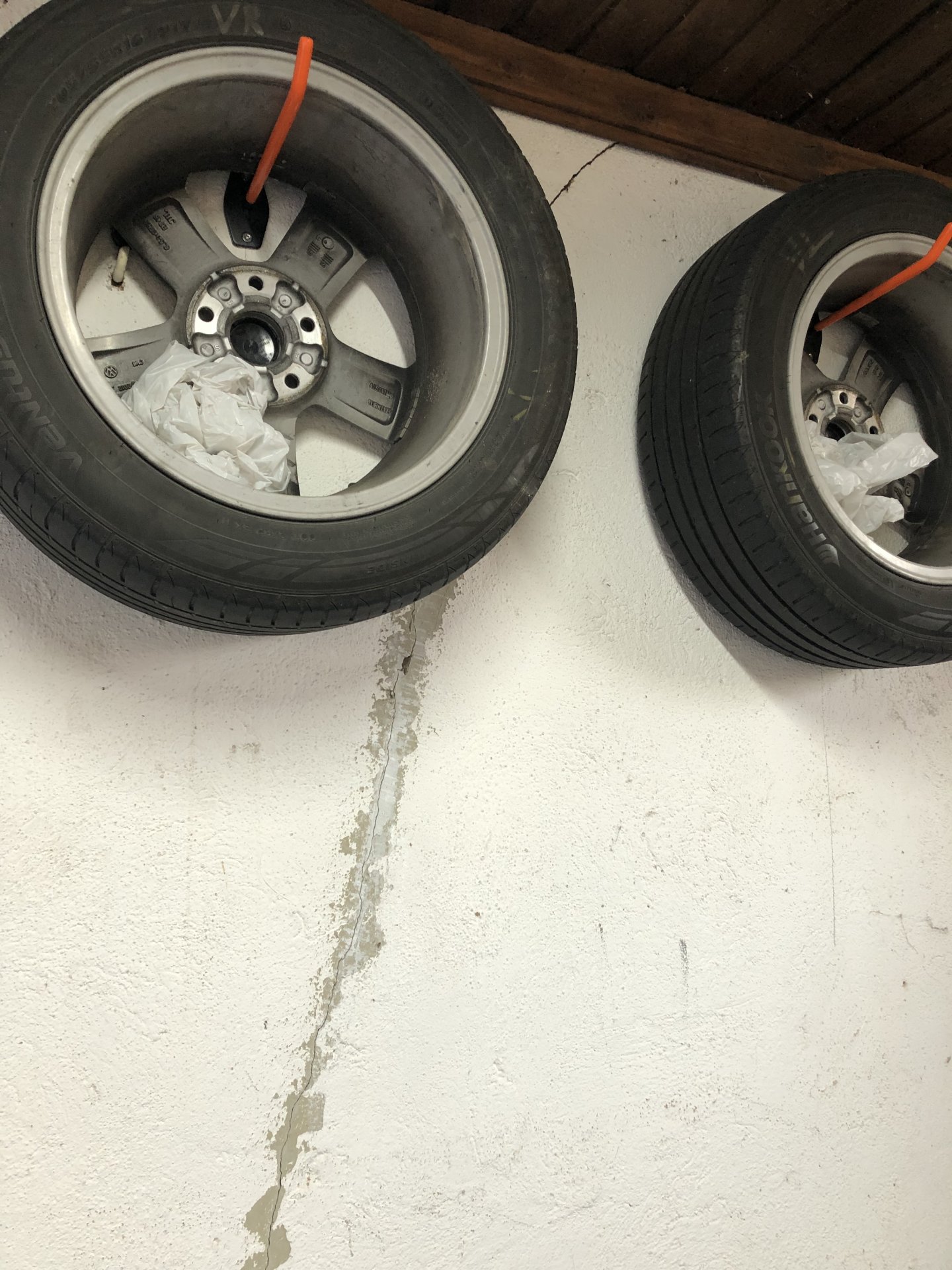

    wurde wohl früher mit Zementputz schon mal versucht, sieht man ja in dem Bild 2, wo jetzt der Riss weiter klafft.
    Generell hat da ja auch jemand in der Vergangenheit schon mal versucht "zuzuschmieren". Hat aber leider nicht geklappt.
