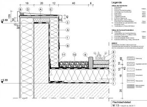

    nachdem ich mit meiner Garage mit Pultdach fertiggeworden bin, habe ich festgestellt, dass diese für meine Zwecke nicht richtig passt. Außerdem kann ich keinen Giebel-Rähm und Stb.-Balken für die Öffnung einbauen.
    Jetzt überlege ich mir, eine Garage mit einem Flachdach mit einer Gesamthöhe von 3 Meter an der Grundstücksgrenze zum Nachbarn zu realisieren.
    Hierzu habe ich einige Fragen:

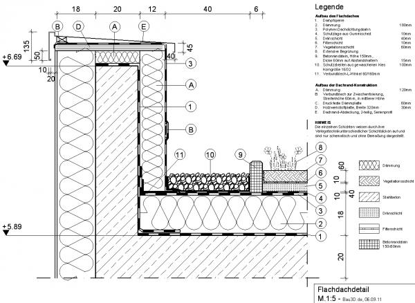

    1. Für das Flachdach ist eine Dachrand-Abdeckung auf der Außenwand erforderlich (siehe Detail im Anhang). Es ist vorgesehen, dass die Abdeckung eine Abstand von 20 mm und eine Dicke von 10 mm hat. Frage: Darf die Garage dann mit der Außenwand an der Grenze errichtet werden, wenn die Abdeckung auf das Nachbargrundstück ca. 30 mm reinragt? Gibt es eine Alternative zu Dachrand-Abdeckungen?
    2. Eine Außenwand grenzt an die Grenze und es entsteht ein Schaden, welcher durch äußerliche Einflüsse entstanden ist. Darf man auf dem Grundstück vom Nachbarn dann die Renovierung durchführen?
    Besten Dank.

    Ähmm... wieviel bleibt davon noch als lichte Höhe übrig, wenn man die 20 cm Decke + 80 cm Betonaufkantung + ca. 15 cm Abdeckung abzieht ? *grübel`*
  3. #3 Baufuchs, 08.06.2012
    Baufuchs
    Baufuchs Gast
    Ich gehe mal davon aus, dass auf der Betondecke weder gedämmt wird, noch dass der Attikarand so hoch wird wie im Detail gezeigt.
    Auch die 2cm Überbauung muss der Nachbar nicht dulden, Wand also 2cm von der Grenze abrücken.

    Ich wollte mit der Abbildung nur zeigen, um welche Abdeckung es geht. Die lichte Höhe beträgt c. 2,60 m.
