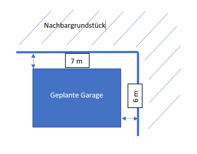

    Hallo zusammen!
    Wir befinden uns gerade in der Planungsphase unserer Garage. Diese hätten wir gerne in eine Ecke des Grundstücks geplant, mit Abstand 1m zur Grenze. Wir grenzen dort jedoch nur an einen Nachbarn an.
    Nun zu meiner Frage: Ist es hier überhaupt möglich eine Garage mit diesem Abstand zu errichten? Sprich gelten die max. 15m Grenzbebauung hier oder dürfen wir nur mit den 9m rechnen? Bin gerade etwas verwirrt ob dies dann als eine Grenze gilt oder je eine Seite eine Grenze ist.
    Ich hoffe meine Frage ist verständlich. Bei Bedarf reiche ich auch gerne eine Skizze nach!
    Vielen Dank und Beste Grüße!

    Ich verstehe es so, dass die Grenze zu einem Nachbarn abknickt und so mindestens zwei Grenzabschnitte bildet. In der Nähe dieses Knicks möchtest Du Deine Garage errichten.
    In NRW gibt es eine Stellungnahme des Ministeriums für Bauen und Verkehr aus dem Jahr 2010:
    6.4 Grundstücksgrenze
    Der Begriff ist vom Baugrundstück aus, nicht vom angrenzenden Grundstück aus zu sehen.Bei der Ermittlung, was „eine Grundstücksgrenze“ ist, kann auf die Rechtsprechung zu Absatz 11 (a. F.) zurückgegriffen werden. Nach dem Beschluss des OVG NRW vom 4.2.2004 -10 B 2544/03, BRS 67 Nr. 140 - ist bei natürlicher Betrachtungsweise von zwei Grenzen auszugehen, wenn zwei Grenzlinien in einem Winkel von 118° aufeinander treffen. Tendieren die zusammentreffenden Grenzlinien gegen 180°, ist von einer Grenze auszugehen. Es ist danach davon auszugehen, dass i. d. R. bei einem Winkel von mehr als 135° nur eine Grundstücksgrenze vorliegt (siehe Abb. 6.4).
    Ich denke, diese Betrachtungsweise ist auf andere Bundesländer übertragbar.
    Skizze ist immer gut und hilft Missverständnisse zu vermeiden.

    @Dimeto Vielen Dank für deine Antwort! Du hast richtig verstanden was ich meine. Dann sollte das ganze wohl möglich sein. Anbei noch eine Skizze um es zu verdeutlichen. Bei den Maßen handelt es sich um die Seitenlängen der geplanten Garage.

    Sehe ich genauso, es sei denn, auf dem nicht sichtbaren Grundstücksteil befindet sich ein über zwei Meter langes Gebäude in Grenznähe oder die Garage ist höher als 3m oder ein Bebauungsplan schließt dort Garagen aus oder wir befinden uns im Landschaftsschutzgebiet oder ...

    Nein, keiner der von dir aufgezählten Punkte trifft auf unser Grundstück zu. Das Haus des Nachbarn ist mehr als 10m von der Grenze entfernt. Danke nochmal für deine Einschätzung des ganzen!
