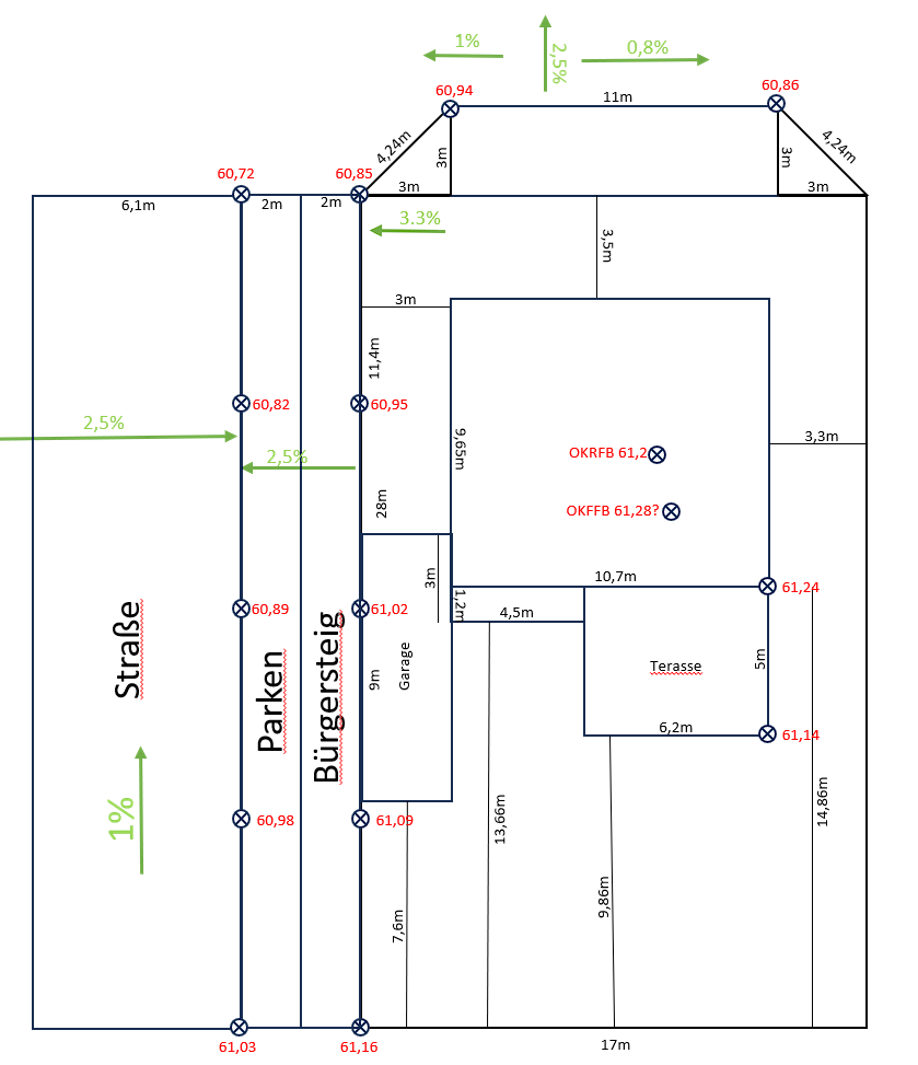

    da es mit der Umsetzung unseres Bauvorhabens gut voran geht widme ich mich gerade dem nächsten Thema: der Garage.
    Wir bauen ein freistehendes Haus auf einem Eckgrundstück in einem Neubaugebiet. Die Garage ist im Bebauungsplan neben das Haus auf die Grundstücksgrenze geplant worden. Die Breite vom Haus zur Grundstücksgrenze beträgt 3m.
    Die Straße verläuft abschüssig mit 1% Gefälle parallel zu unserem Grundstück. Durch die Gegebenheiten ergibt sich, dass die Garage mit 9m Länge einen Geländeanstieg von +14 bis +23cm im Verhältnis zu der Straße haben wird. Die Auffahrt setzt vor Kopf und kann die Höhenunteschiede über 7m problemlos ausgleichen. Mein Problempunkt ist nun der Höhenunterschied zwischen der seitlichen Garagenwand und dem Straßenniveau.
    Für mich ergeben sich einige Fragen dadurch:
    Ist es richtig, dass dies mit einer Unterfangung abgefangen werden kann? Wenn ja, welche Möglichkeiten gibt es hier?
    Was sollte ich bei Vergabe von dem Garagenbau beachten?
    Anbei eine Skizze der Situation:
