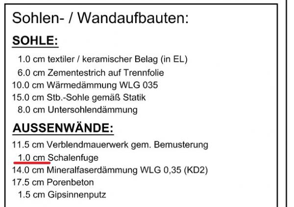

    Mal eine Zwischenfrage, reichen eigentlich bei einem massiven Aussenwandaufbau (z.Bsp. Porenbeton/Dämmung/Klinker) 1cm Schalfuge/Hinterlüftung zwischen Dämmung und Klinker aus, lese immer was von mind. 3cm ????? Bei dem Abstand zur Garage sind ja 3cm vorgeschlagen worden!
    Was ist da Stand der aktuelle Stand der Technik ???

    Guck dir Handwerkerhände an, das sind FINGERSPALTEN und hast du schon mal einen Maurer mit 1 cm dicken Finger gesehen? Die brauchen schon mindestens 2 cm, eher 3...

    Hallo H.PF,
    klingt vollkommen logisch, nur warum wird dann in der Planung auf Papier von 1cm gesprochen (siehe Bild) ???? Wo bleiben die 1-2 cm nötige Luft die der Maurer zusätzlich zum 1. cm braucht, dann beim Wandaufbau??

    Das scheint wohl ein Auszug aus einem Prospekt/ Leistungsbeschreibung der Hausbaufirma zu sein, von der Du oben schreibst?!
    Diese Frage musst Du dieser Firma dann stellen. Sollen sie mal Stellung zu nehmen wie sie beabsichtigen diese 1cm tatsächlich überall einzuhalten.

    Vielleicht gehen die vom Zusammenspiel kräftiger Mauererfinger und etwas zusammendrückbarer Dämung aus...?
    Oder der Wert ist nur ne Hausnummer und ausgeführt wird dann in praxisgerechtem Maß.

    Nachtrag: Gesamtmauerwerkstärke ist in den Entwürfen mit 44,00 cm angegeben und somit wurde mit 1cm Schalfuge gerechnet.
    @RMartin: ist der aktuelle Entwurf der so zum Bauamt geht und kein Prospekt!
