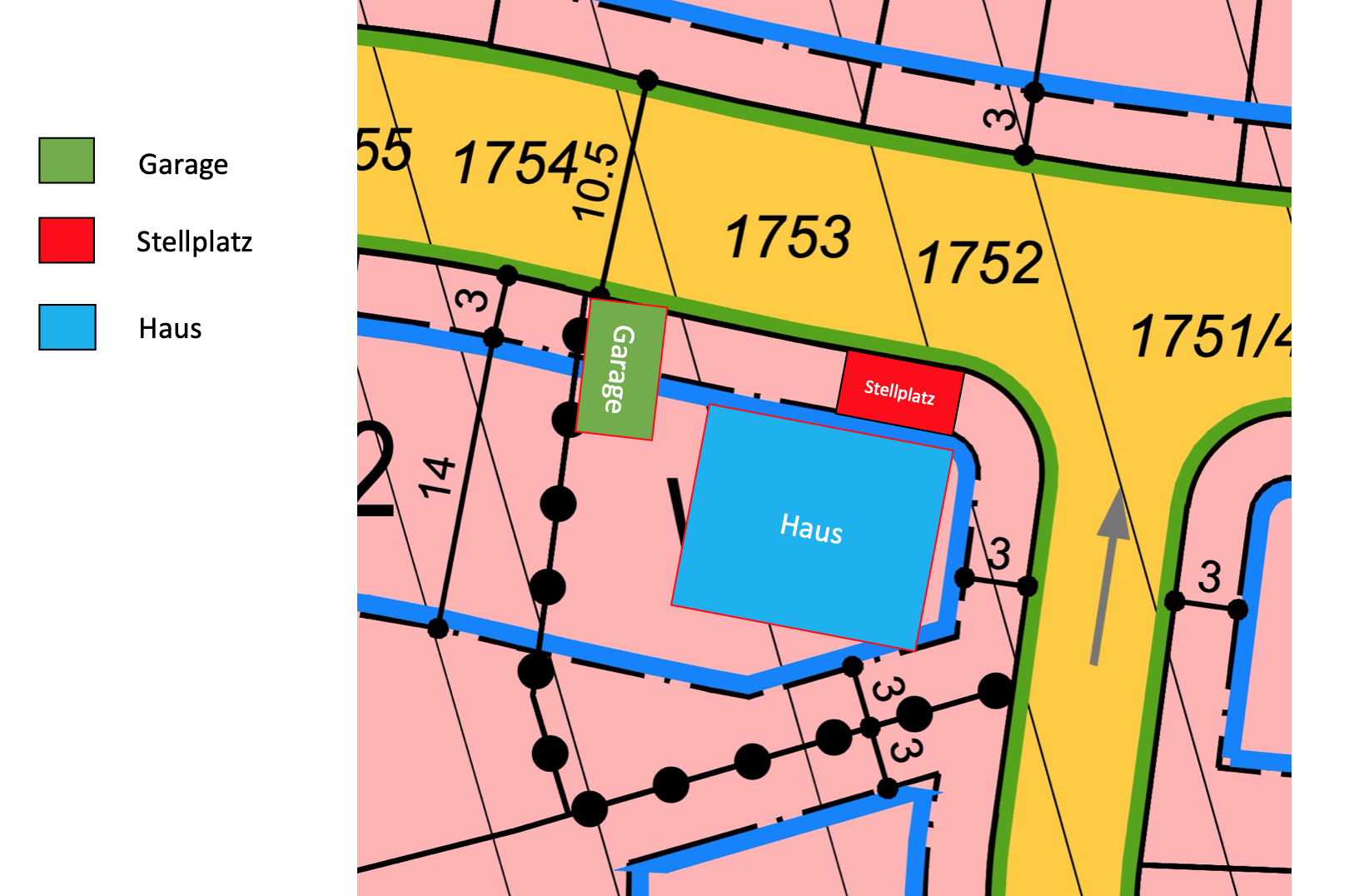

    wir haben letztes Jahr ein Grundstück nähe Speyer gekauft. Es handelt sich um ein Eckgrundstück, welches bzgl. Anordnung grundsätzlich etwas Denkbarbeit erfordert.
    Nun werde ich als Hausbauneuling aus dem B-Plan nicht so ganz schlau. Zum einen muss ich zwei Stellplätze herstellen, zum anderen aber auch fast überall 3m Abstand halten.
    Mein Favorit wäre die Variante: Garage direkt an die Straße neben das Haus, davor Stellplatz. Kann ich die Idee weiterverfolgen oder ist das überhaupt nicht genehmigungsfähig?
    Variante 1 ist der klare Favorit, um möglichst viel Garten nach hinten zu haben.
    Ich werde morgen auch mal beim Amt nachfragen, aber das lässt mir akut keine Ruhe.

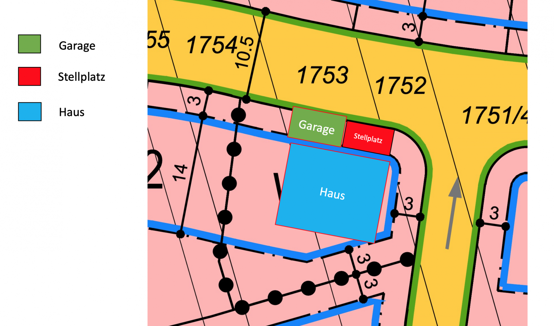

    Das wäre eine weitere denkbare Variante:

    Unabhängig von der Genehmigung: Beide Varianten sind zum Ausparken nicht schön.

    Sind Garagen/Nebenanlagen außerhalb des Baufensters (blaue Umrandung) zulässig? Sollte im B-Plan stehen, teil B Textliche festsetzungen

    Da steht leider nichts drin bzw. konnte ich nichts finden.

    Zieh die Garage 3 Meter aufs Grundstück, Carport zwischen Garage und Haus. Müsste man mal ausmessen, ob das passt.
    Nachtrag: Gerade mal im Bild verschoben, passt nicht.
    Was ist mit einem Doppelcarport links neben dem Haus? Das schonmal durchdacht?

    Dann würdet ihr ja bei Variante 2 von der Terrasse schön die Garage sehen?
    Sonst bliebe bei Beibehaltung der Westterrasse ja nur noch den Süden für Garage / Carport zu opfern...
    Alles nicht das Wahre, ich warte mal, ob wer anders hier einen Geistesblitz hat...

    Darum fand ich erst mal Variante 1 falls machbar ganz gut. Hauseingang sollte Richtung Norden. Dann wäre Einfahrt und Stellplatz recht nah am Eingang, dahinter die Garage. Diese würde etwas übers Haus hinausgehen, die Terrasse ggf. angrenzend an die Garage.Wäre dann Frei nach Westen und Süden. Ggf. auch keine Garage und da wo in V2 die Garage eingezeichnet ist einen Doppel-Carport? Müsste man dann aber immer ein Stück laufen zum Eingang und wäre halt "Nur" ein Carport.

    Ich würde an Stelle der Garage in V1 'nen Doppel-Carport stellen. Der würde die Terasse schön zur Straße hin abschirmen.
    Welchen Vorteil siehst du in einer Garage gegenüber "nur" einem Carport?
