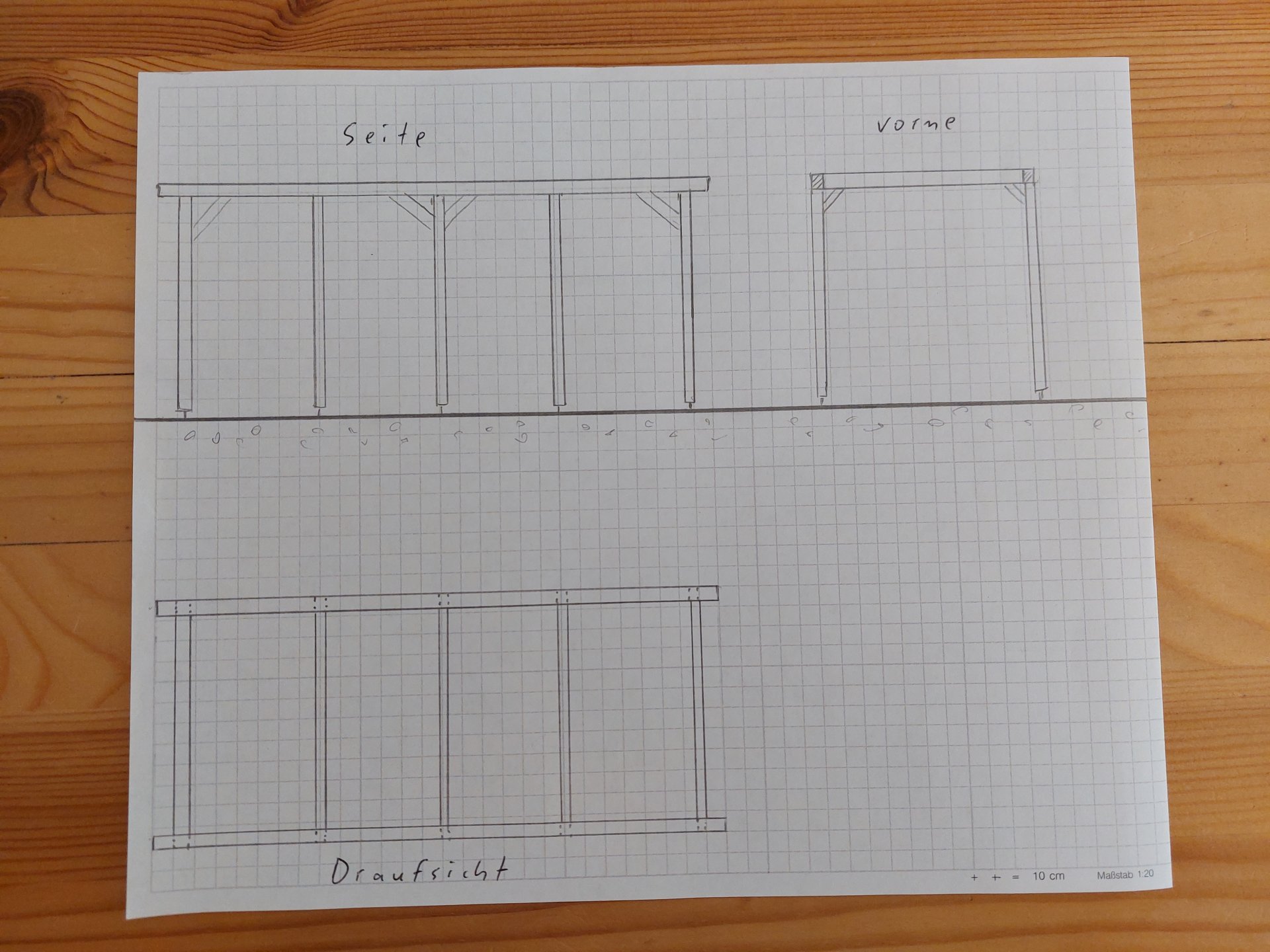

    Guten Morgen liebe Fachleute,
    ich will mir eine Garage (bzw. Geschlossener Carport) bauen.
    Länge / Tiefe ca 7m, Breite ca 3m, Höhe ca 3 m.
    Man soll am liebsten von vorne und hinten reinfahren können.
    Garage stünde im Windschatten von einem L-förmigen Gebäude, seitlich 3m und hinten ca 5m weg.
    Schnee und Wind halten sich bei uns in Oberfranken in Grenzen
    Material: KVH und Trapezblech
    Werkzeug und Maschinen sind vorhanden, Pfosten, Pfetten und Zangen werden mit Schlitz und Zapfen verbunden, wo nötig noch geschraubt.
    Untergrund ist stabiles Betonpflaster 80 mm, das sich in Jahrzehnten kaum verändert hat.
    Punktfundamente will ich vermeiden, da nach dem aufgraben das Pflaster nie mehr so wird, wie es war.
    Ein befreundeter Schreinermeister hatte folgende Idee:
    1) zwei Betonschwellen aufs Pflaster betonieren. Wobei ich nicht direkt aufs Pflaster will, weil das ganze zwar halten soll, aber ggf auch irgendwann mal wieder weggebaut werden soll / muß.
    2) Darum würde ich vor dem Betonieren Folie oder (besser?)Dachpappe auslegen und dann den Beton darüber.
    3) Weil dabei die Verbindung mit dem Pflaster weg ist würde ich ca alle 30 cm KU-Dübel in die Steine oder die Fugen setzen Holzschrauben 5 oder 6 x 100 zur Hälfte rausschauen lassen. Das sollte ein seitliches Bewegen gut verhindern und auch dem Zug nach oben ( Windsog ) entgegenwirken
    4) das Gewicht der Betonschwellen sollte dem auch helfen.
    Die
    5) Abmessungen wären dann (L 7m), B 250 mm Flexibel wär ich bei der Höhe, diese ca 250 bis ca 400, max 500 mm Hat auch mit der Länge des Trapezblechs an den Seiten zu tun.
    6) Breite 250, weil ich dann Schalungssteine verwenden kann. Bewehren würde ich diese "Mäuerchen" mit Torstahl /Rundstahl oder Baustahlgewebe
    7) In den Beton kommen dann Pfostenfüße, mit Richtscheit, Schnur oder Laser auf gleiche Höhe ausgerichtet.
    Die Holzkonstruktion sieht dann so aus, die Schwellen befinden sich - logisch - rechts und links unter den Pfostenankern (ich hatte nur die eine Zeichnung da..)
    Danke schon mal im Voraus, Hans

    Was auch immer du tust: sollte es bei einem Versagen der Konstruktion zu einem Personenschaden kommen, wird die Staatsanwältin unangenehme Fragen stellen und auch die Standsicherheitsnachweise sehen wollen. Da du also eh einen Tragwerksplaner hinzuziehen musst, erspare ich mir hier das Aufzählen sämtlicher Schwachpunkte deiner Idee.

    Punkt oder Streifen Fundamente setzen
    die Idee mit betonschwelle auf Pflaster in die Tonne

    @ Vollnormal Die Hütte ist für mich allein. Und steht so mitten auf einem großen Grundstück, dass niemand irgendwie davon tangiert wird, falls das Ding einfällt. Für Garagen und Carports muß man einen Statiker hinzuziehen? Das wußte ich nicht..

    @ Simon: Es gibt doch auch Pfostenfüße zum festschrauben. Auf Betonfundament eben. Andere Bauweise wäre Sparren direkt auf eine gemauerte Wand.
    Wie ists mit einer halbhohen Wand, darauf die Pfostenfüße geschraubt oder einbetoniert ?

    Und du hast niemals Besuch? Es kommt kein Handwerker? Kein Paketbote? Niemand vom Automobilclub, weil die Karre im Winter nicht anspringt? Kein Spaziergänger, der seinen entlaufenen Hund zurückholen will?
    Als Bauherr bist du dafür verantwortlich, dass von dem Bauwerk keine Gefahr ausgeht. Wie willst du sonst nachweisen, dass du die Standsicherheit ausreichend geprüft hast?

    Stimmt, das kann ich nicht. Da muß ich mich wohl an einen Experten wenden. Danke für deine Antwort
