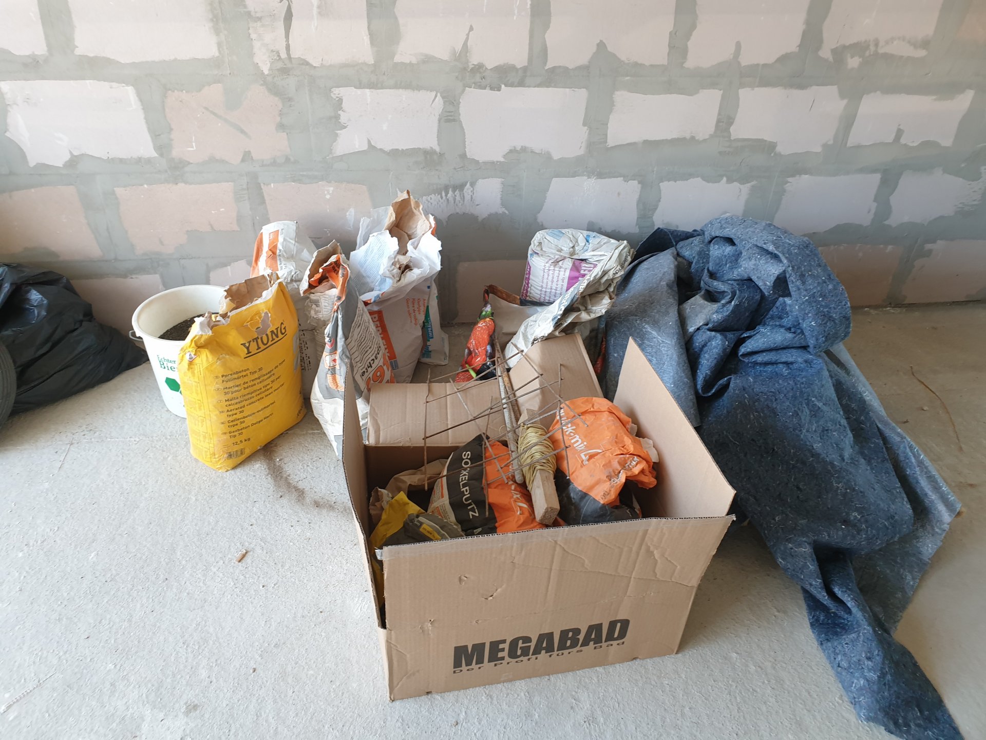

    Ich habe eine unbeheizte Garage, die von Innen bisher nicht verputzt ist. Die Garage ist aus Kalksandstein gemauert.
    Nachdem ich gestern einen Bautrupp , der gerade beim Nachbar verputzt - sprich die ganzen Gerätschaften etc. alles schon da hat - wegen dem Innenputz angesprochen hatte und einen Preis von 16 € je m² ausgemacht hatte, wollen die Jungs nun heute plötzlich 20 € je m², was mir für eine Garage bei der Größe schlicht zu teuer wird.
    Die Garage hatte ich natürlich gestern Abend schon freigeräumt ... super ...
    Spricht etwas dagegen, den Kalksandstein von Innen direkt zu streichen? Optische Ansprüche habe ich nicht, es soll halt am Ende nur hell sein. Ob da ein paar Unebenheiten drin sind oder nicht, ist mir bei einer Garage egal. Ich hätte noch 1,5 Eimer "Sylitol"-Farbe für mineralische Untergründe da, mit der ich schon im Keller direkt auf Beton gestrichen habe. Das hat mit einem entsprechenden Haftgrund und 2 x Anstrich ganz gut funktioniert. Könnte ich bei dem Kalksandstein ebenso vorgehen? In der Anlage mal ein Bild, wie die Wand im Moment aussieht. Den Müll bitte ignorieren, das Bild hatte ich für andere Zwecke gemacht.

    Glaube das geht einfach so, probier einfach aus an einer verdeckten stelle.
    Kann mir hoechstens vorstellen dass die Fugen durchscheinen aber sonst.

    Das ist in öffentlichen Gebäuden da wo kein Kunde hinkommt die Regel. Lagerräume etc. Da wird auch einfach nur übergestrichen.

    Kannst noch ein bisschen Quarssand in die Farbe einstreuen, dann sieht es besser aus und kleine Fugen und Löcher schließen sich von selbst.
    Ich hätte schon 16€/m2 zu teuer gefunden eher 8-10 bei einer Garage.

    Naja - kommt schon hin:
    Spritzbewurf 3 - 6 €/m²
    Kalkzementputz, einlagig 13 - 17 €/m²
    ...aber natürlich kann man die Bude auch einfach malern.
    Viele Maler spritzen solche Wände auch einfach weiß.
