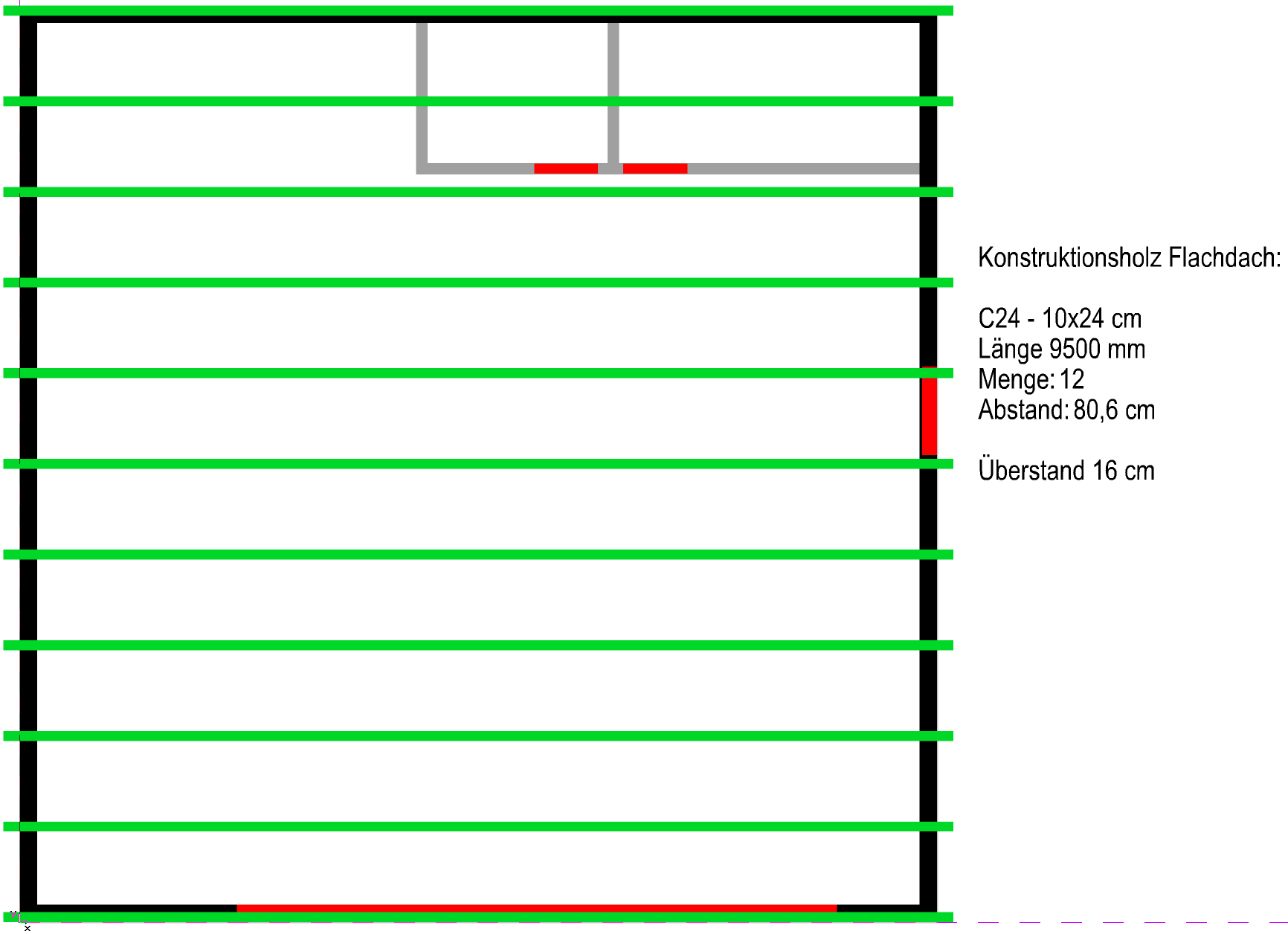

    Geplant ist also eine:
    - Garage mit einer Nutzfläche von 81 m² (9x9 Meter und 2,5 Meter Deckenhöhe)
    - Bodenplatte aus Beton inkl. Frostschürze
    - massiv gemauert mit 17,5er Kalksandstein
    - 6 Meter Rolltor
    - eine zusätzliche Tür
    - Flachdach
    - Konstruktionsvollholz
    - Abdeckung mit Sägerauen Holzbrettern
    - entsprechende Abdichtung durch Dachdecker und Abschlussprofilen zur Seite inkl. Regenrinne am Ende

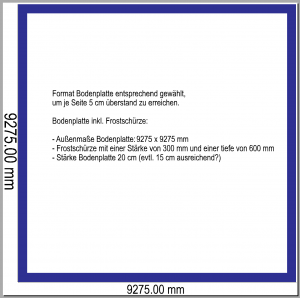

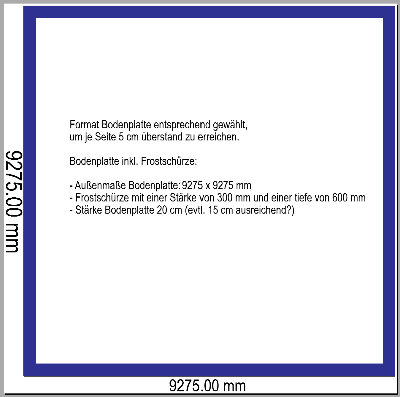

    Bodenplatte:
    9275 x 9275 mm
    30 cm starke Frostschürze umlaufend, diese 60 cm tief
    Stärke Bodenplatte: 20 cm - hier die erste Frage: würden 15 cm vielleicht schon ausreichen, bei entsprechender Verdichtung und Vorbereitung des Untergrunds oder ist eher davon abzuraten?

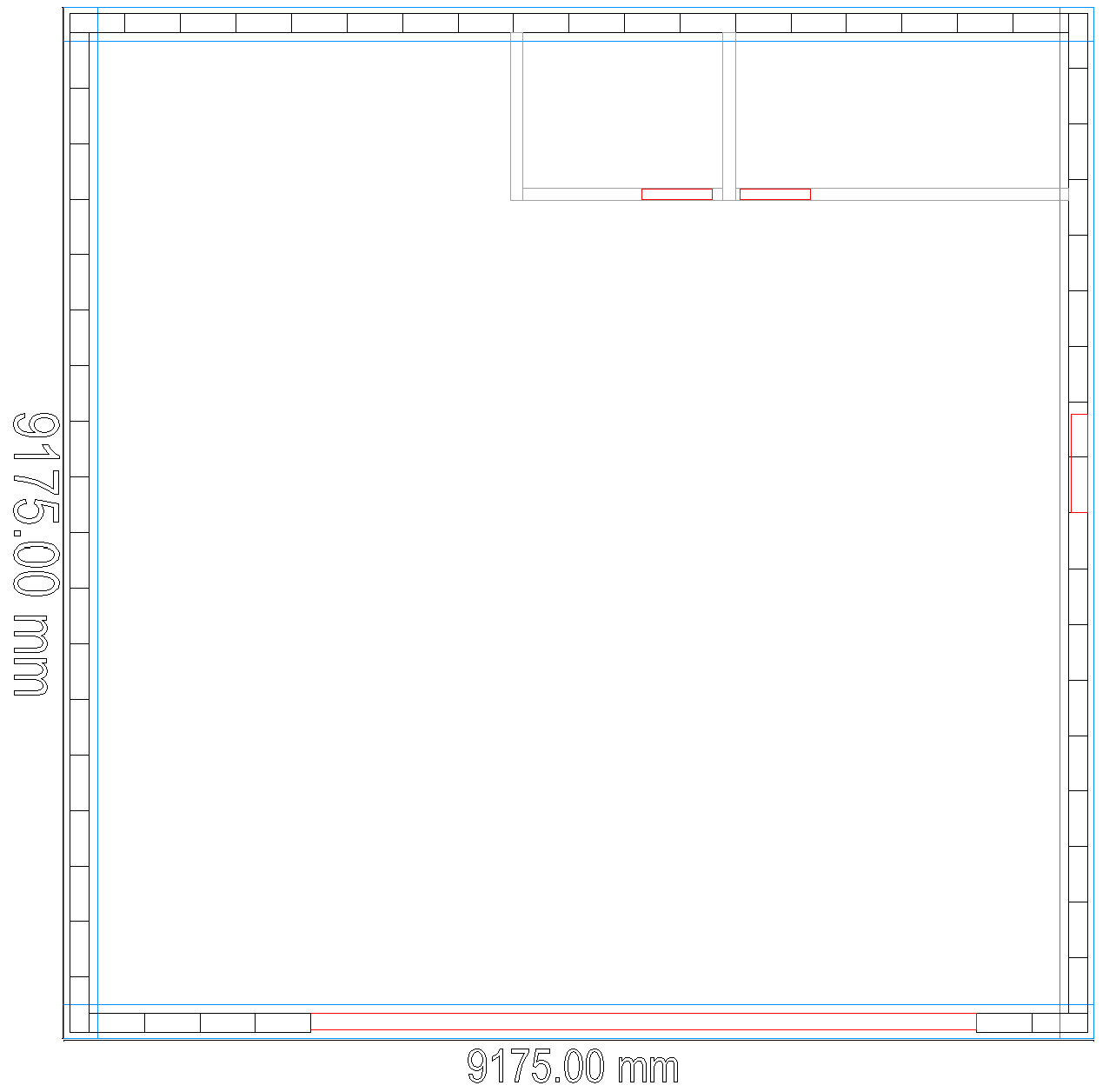

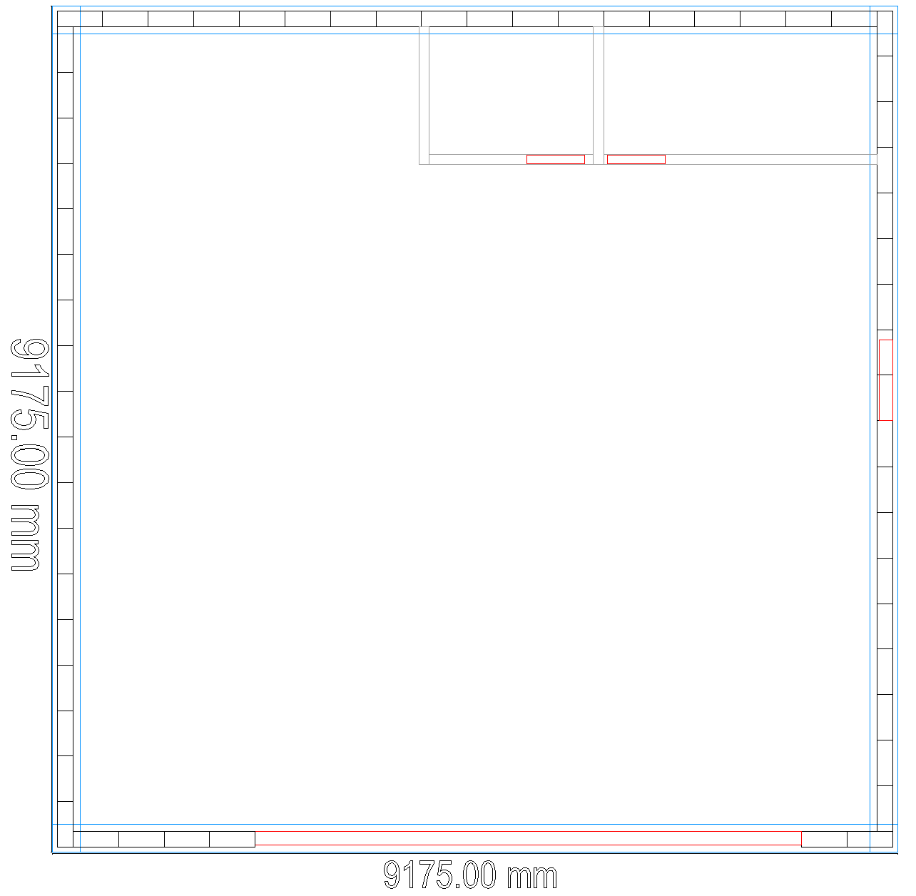

    Mauerwerk:
    Hierzu habe ich lange recherchiert, Beiträge durchforstet und Erfahrungen anderer Nutzer verglichen.
    Entschlossen habe ich mich letztlich für 17,5er Kalksandsein, da dieser meine Anforderungen am besten abdeckt:
    - Schallschutz, stabil, langlebig und witterungsbeständig
    - eine Heizung wird nicht in der Garage verbaut und auch gedämmt wird nichts, sodass die schlechte Wärmeeffizienz für mich keine große Rolle spielt
    - die Bemaßungen habe ich so gewählt, das eigentlich nur an einer Ecke und bei der Maueröffnung für die Türe die Steine in ihrem Format angepasst werden müssen
    Abschließend die hochgezogenen Wände mit einem Ringanker verbinden (entsprechende U-Schalen im passenden Format gibt es ja), ebenfalls Kalksandstein.
    Nun eine wichtige Thematik zum Ringanker: schaffe ich es die Länge von 6 Meter für das Garagentor mit einem Ringanker zu überbrücken? Ausreichend Armierung und entsprechender Beton vorausgesetzt?
    Letztlich wird nicht die Welt an Belastung auf diesem Sturz "liegen" - da das Konstruktionsholz für das Dach ja Parallel aufliegt.
    Oder unterschätze ich das und muss mir hier definitiv einen Stahlträger fix einbetonieren?

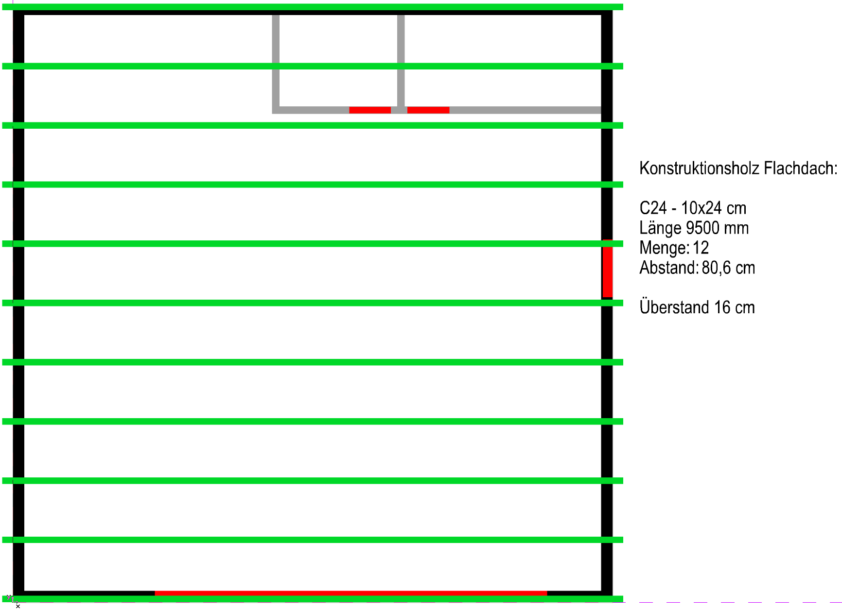

    Flachdach:
    C24 - 10x24 cm Konstrunktionsholz mit einer Länge von 9,50 Meter war angedacht.
    Hiervon 11 Stück, welche im Abstand von 80,6 cm verbaut werden.
    Diese dann mit Sägerauen Brettern mit einer Stärke von 25 mm abdecken.
    Abdichten / Aufbringen von Dachpappe & Co in Zusammenarbeit mit einem Dachdecker.
