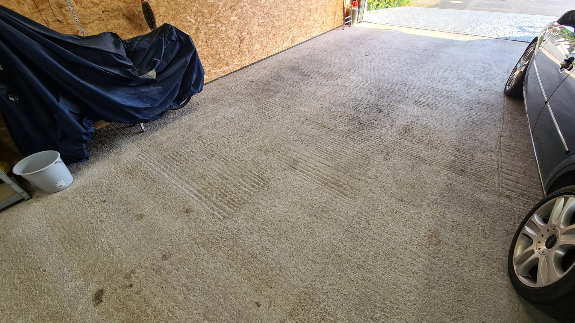

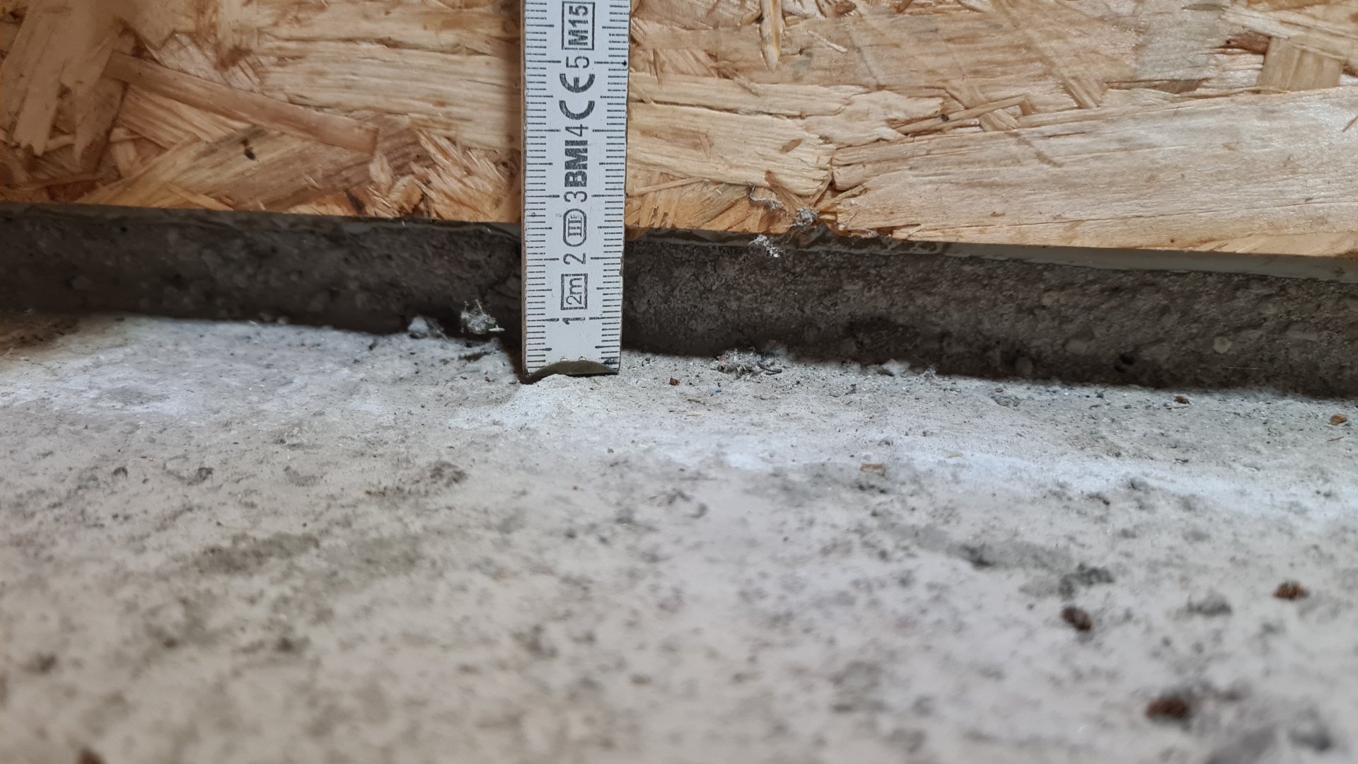

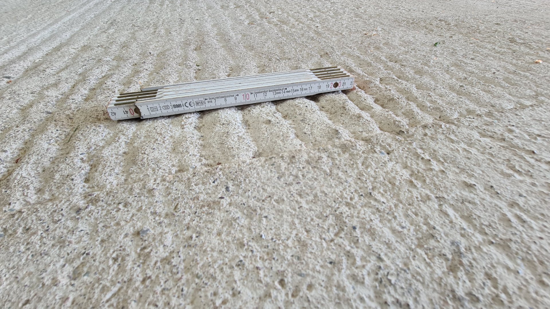

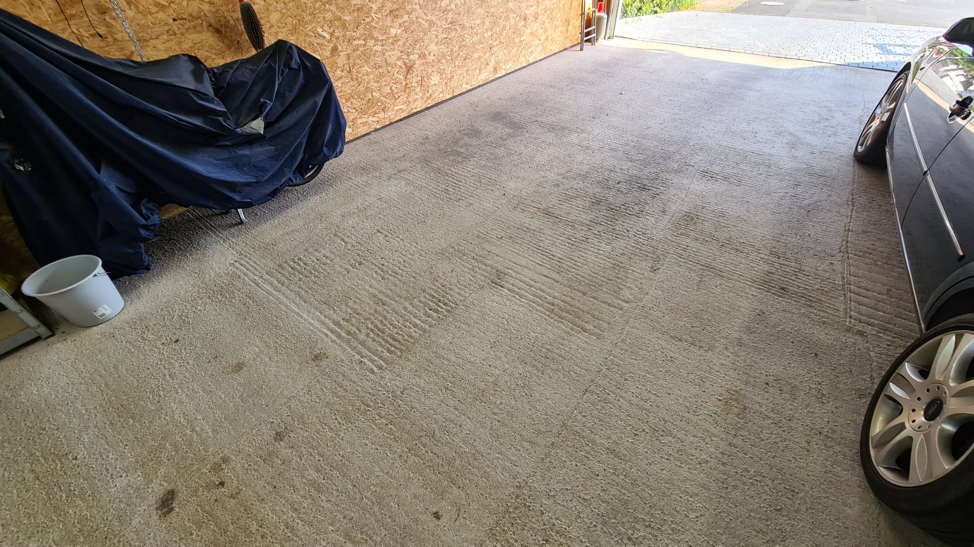

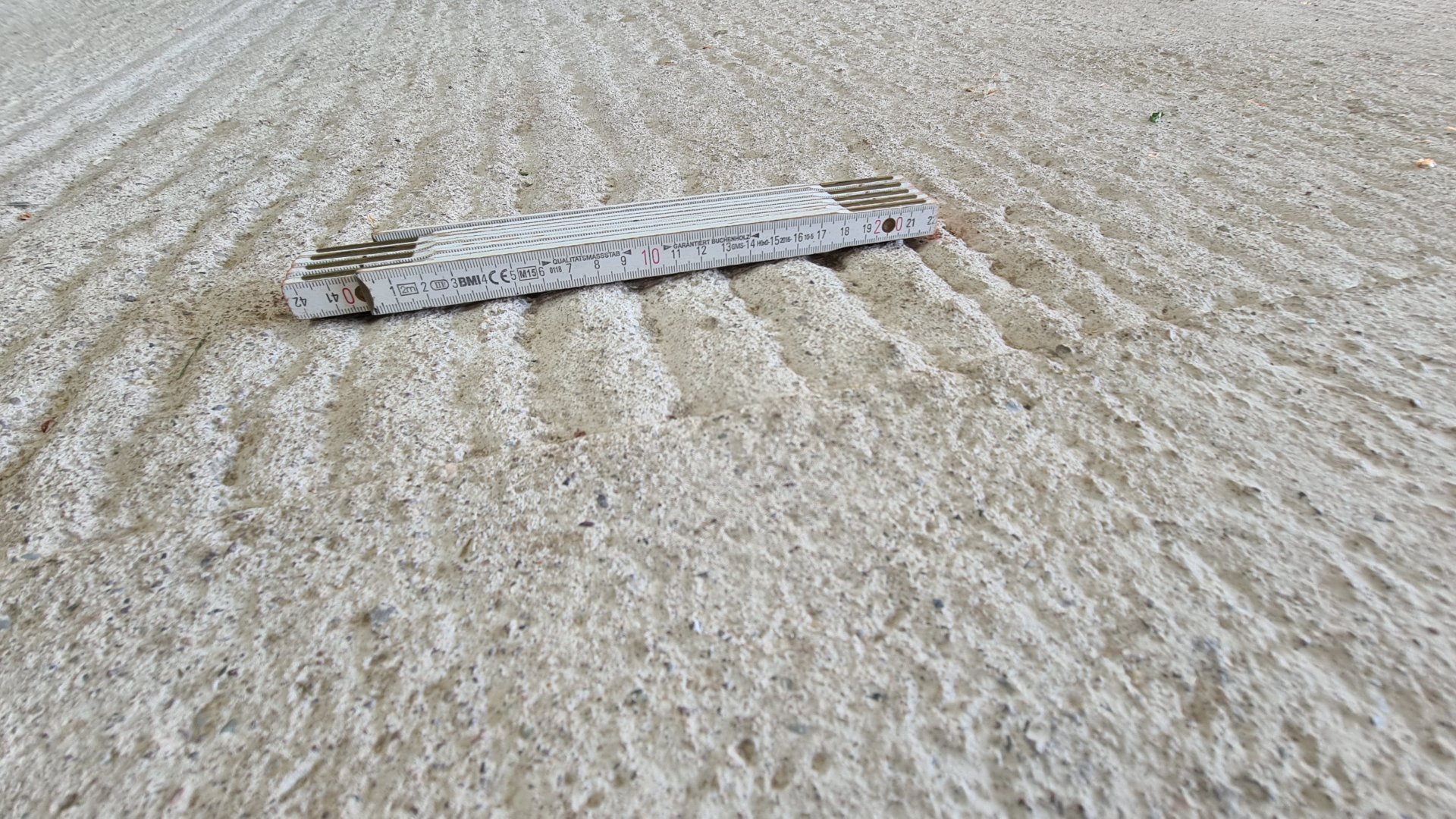

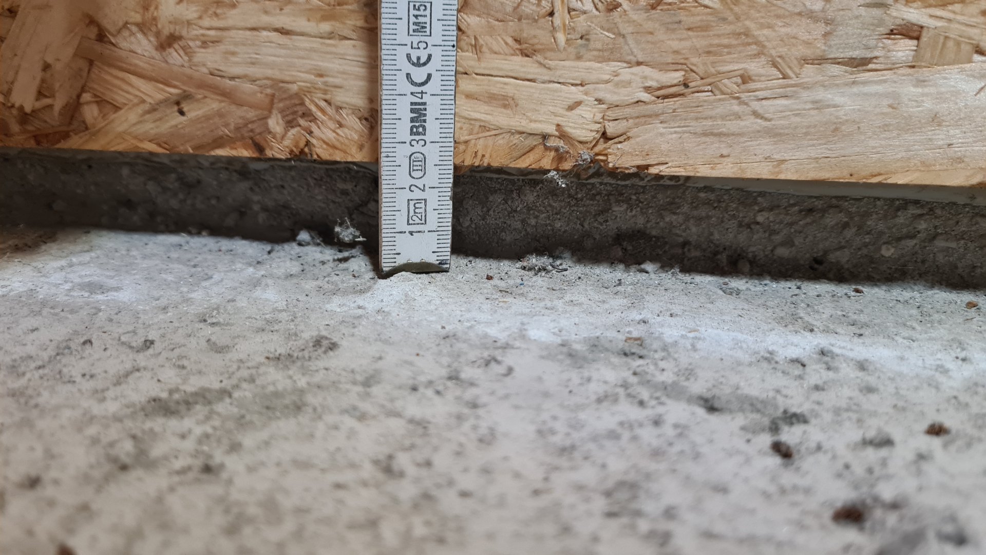

    meine 54m² Garage hat einen Betonboden und ich möchte diesen gerne glatt machen und versiegeln, damit im Winter das Schmelzwasser nicht über die Jahre den Beton zerstört. Vom Ist-Zustand habe ich zwei Bilder angehängt. Bis zu den Wandplatten sind 2 cm Platz. Ein Gefälle ist nicht vorhanden.
    Für den Boden habe ich folgende Wünsche:
    - lange Haltbarkeit (Belastungen: Rollwagenheber, Motorradständer, Öl, Benzin)
    - Wasserundurchlässig
    - Einbau durch Eigenleistung möglich
    - günstige Kosten
    - gerne wenig Arbeit beim Einbau
    - gerne schnelle Trocknungs- bzw. Einbauzeit
    Was gibt es für Optionen?
    Danke!
    Marius

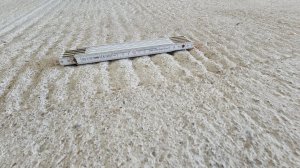

    Doppel - Garage 54 m2.
    Der Betonboden sieht gut aus, hat aber eine sehr rauhe, abgezogene Oberfläche. bzw. sieht es so aus als wäre die Oberfläche kugelgestrahlt worden. Die 2 cm bis zu OSB - Plattenkante willst du auch weg haben.
    War da nicht schon immer ein ordentlicher Fliesenbelag geplant ?
    Oder ein Verbundestrich mit einer Epoxi plus Abstreuen mit Sand ?

    Weil du nicht sicher bist, ob Fliesen für deine Anwendung taugen? Oder weil du das nicht so gut kannst und eine andere Bauweise bevorzugst?
    Meine Spontanantwort wäre Spaltplatten in Dickbettmörtel. Wegen Mineralöl auf das richtige Fugenmaterial achten.

    Ich weiß leider nicht, was der Vorbesitzer geplant hatte. Die Garage ist 3 Jahre alt, ich habe sie nach 2 Jahren aufgrund der Scheidung der Vorbesitzer übernommen.
    Schade, dass der Boden damals nicht einfach gerade abgezogen wurde.
    Der 2cm Spalt ist mir nicht so wichtig, fällt nicht auf. Optisch haben die Wände damit einen sauberen Abschluss.
    Du meinst also, dass sich hier Fliesen anbieten würden?

    Müsste ich für Fliesen trotzdem Ausgleichsmasse aufbringen?
    Sonst werden die doch krumm und schief bei dem Boden oder?
  10. Oehmi
    Oehmi
    23.02.2023
    1.141
    517
    Diplom-Kümmerer
    Deswegen im Dickbett verlegen. Ist natürlich auch mehr Aufwand.

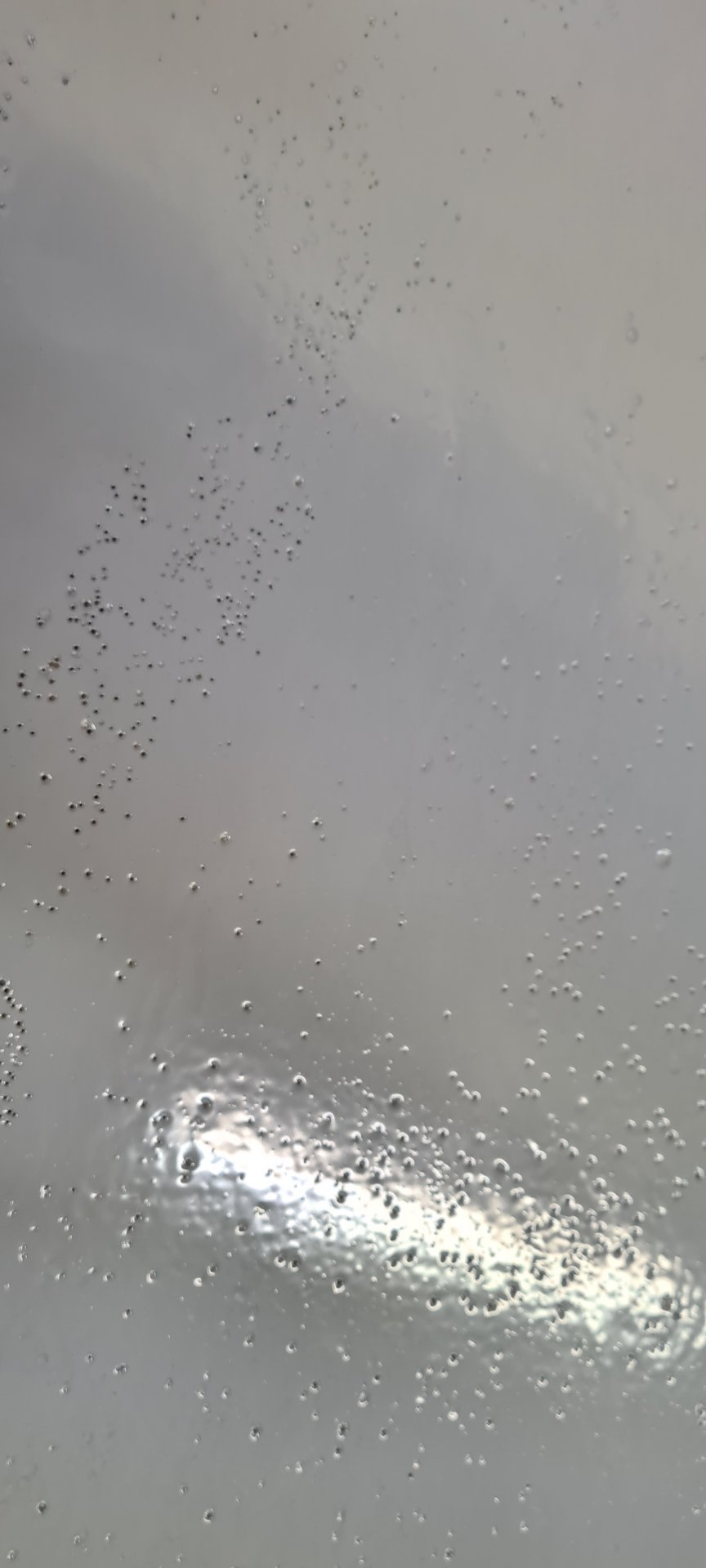

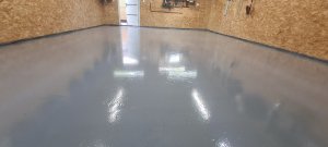

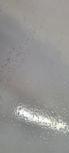

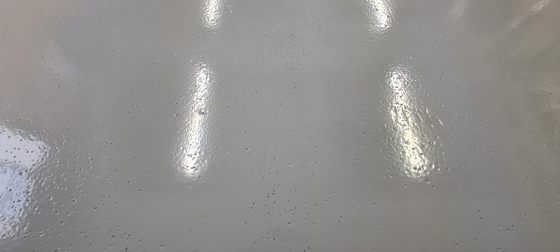

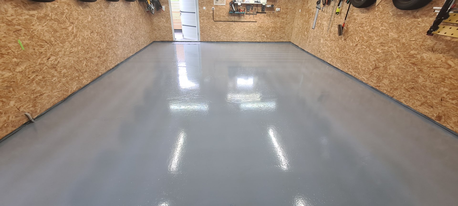

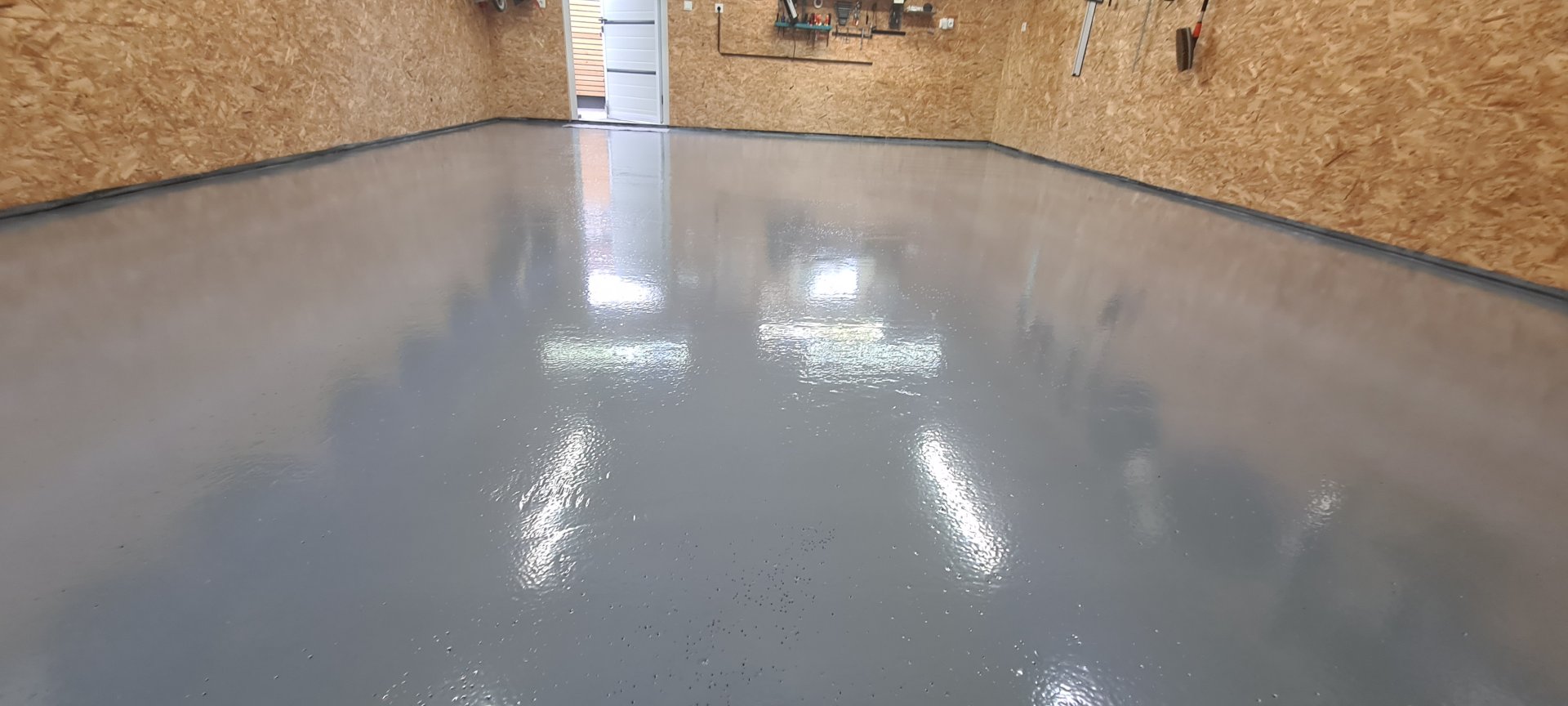

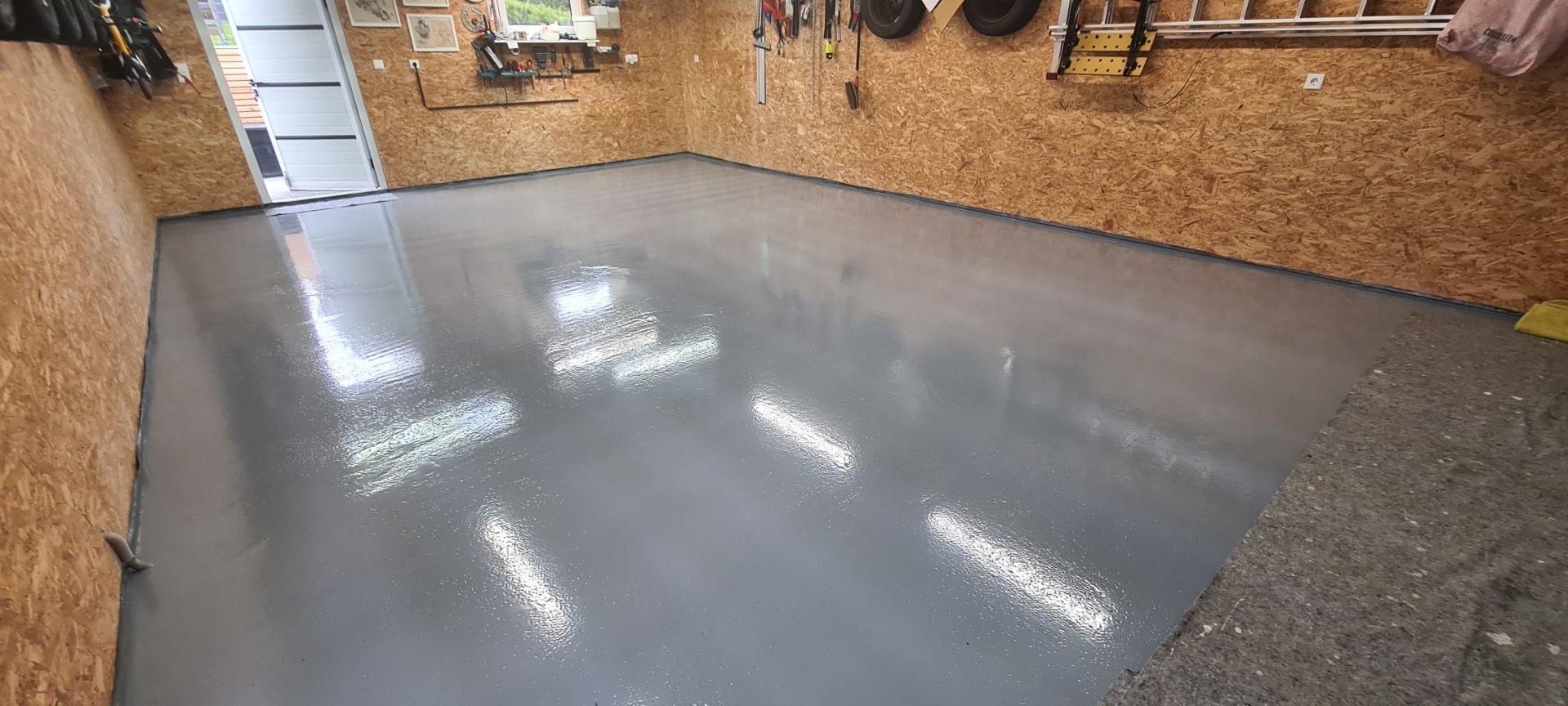

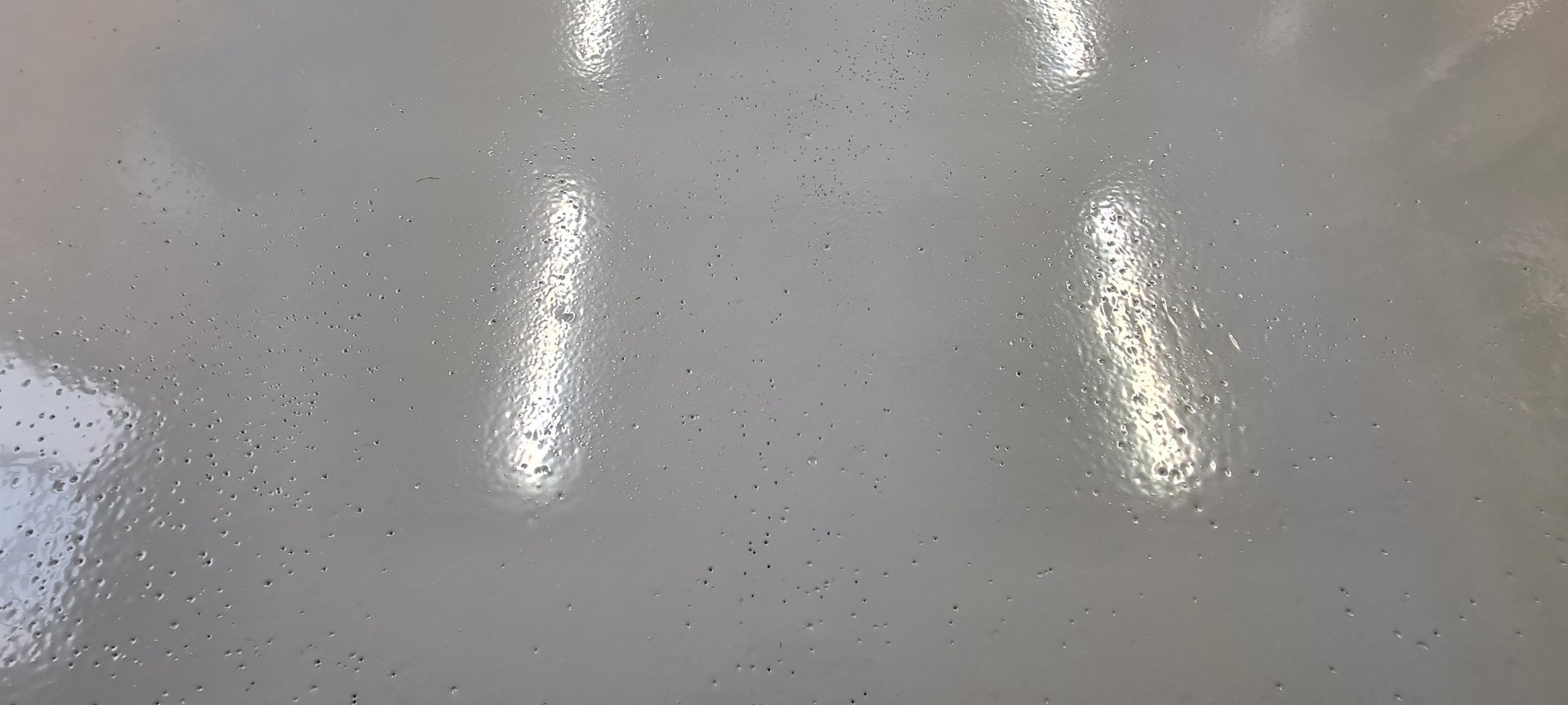

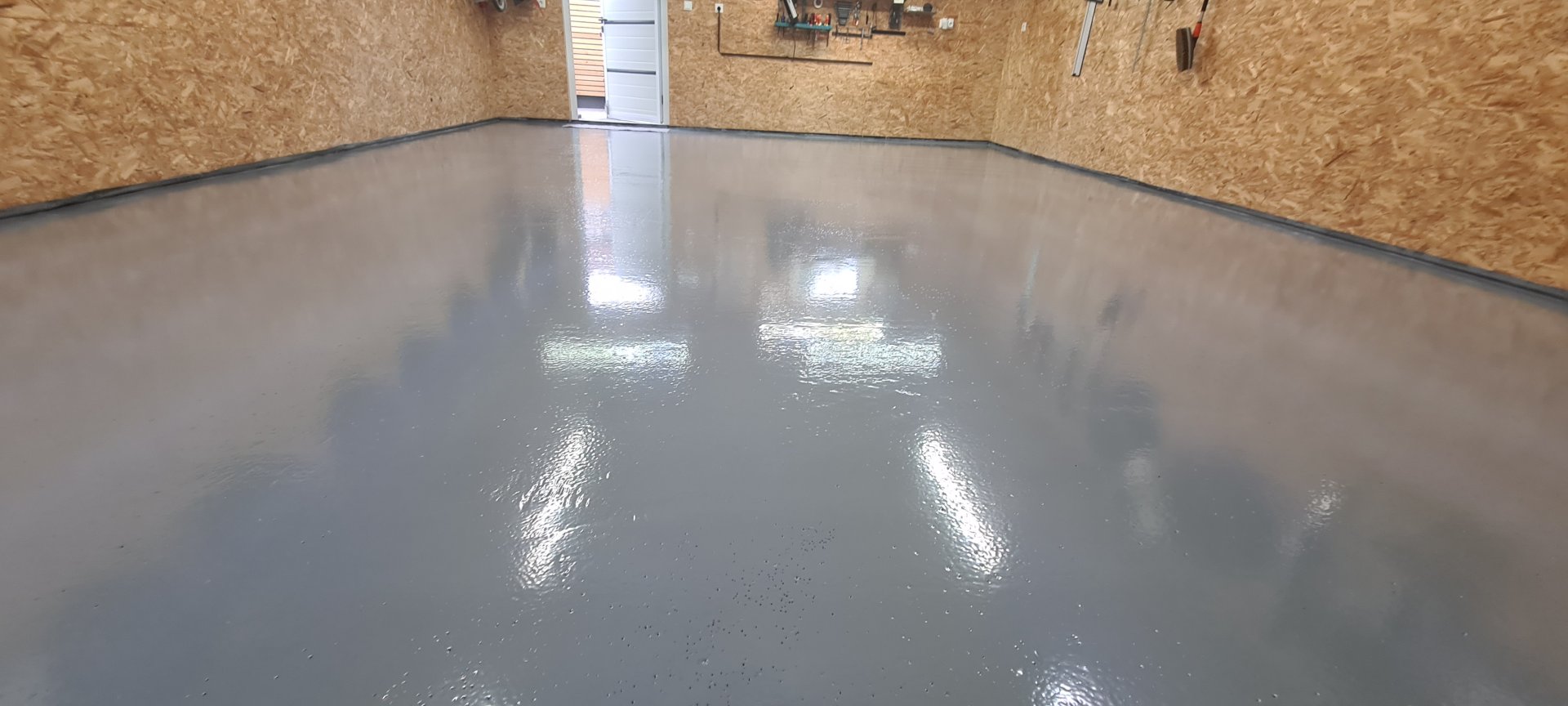

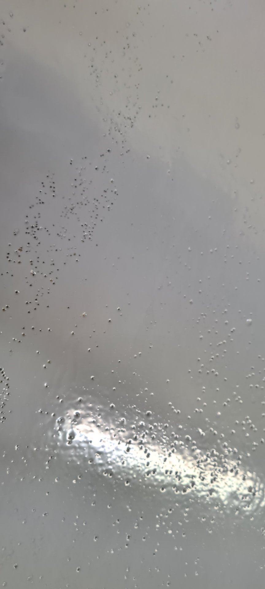

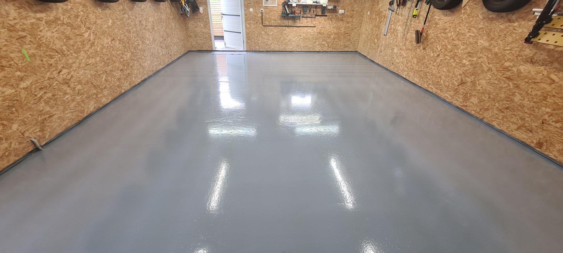

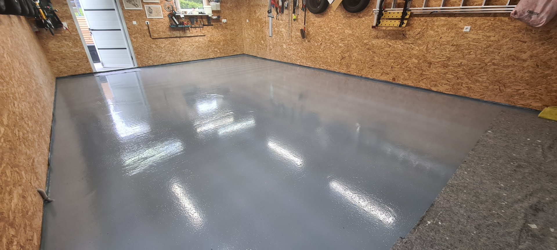

    So, ich melde mich mal wieder.
    Es sind jetzt 22 Säcke Ausgleichsmasse und 20 kg Epoxydharz auf dem Boden. Der Boden wurde vorher Grundiert. Leider hatte die Ausgleichsmasse nach dem Trocknen viele kleine Löcher, welche durch den Epoxydharz leider nicht verschlossen wurden. Der Boden ist also nicht vollständig versiegelt.
    Was kann ich tun? Wie bekomme ich ohne extremen Aufwand die kleinen Löcher zu?

    Gibt es eine sehr dünnflüssige klare Versiegelung? Hauptsache das Wasser läuft mir nicht in den Boden. Denn nun kann es nicht mal mehr trocknen.

    Die Löcher hättest du bei der Ausgleichsmasse bereits „verspachteln“/schließen müssen.
    Das Epoxidharz hat die Löcher nun nachgebildet, weil es zum komplett Befüllen zu dickflüssig ist. Die Fläche war sicherlich zuerst Plan, dann ist etwas in die Löcher nachgelaufen…
    Wenn ich das richtig sehe, sind es nicht nur viele Löcher, sondern auch Erhöhungen.
    Plan schleifen, Löcher befüllen, dann nochmal eine Schicht drüber.

    Ich dachte, dass die Versiegelung die Löcher verschließt. Aber sie war tatsächlich zu dickflüssig.
