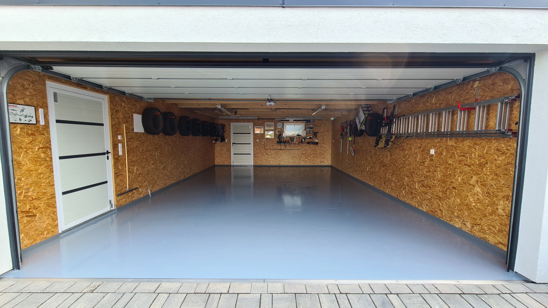

    Die Nadelwalze habe ich benutzt. Ich konnte natürlich nicht 10 Minuten auf einem Feld rum rollern, da ich ja weiter machen musste. Bei 54 qm muss man sich beeilen.
    Naja, ich habe jetzt die Löcher aufgefüllt und neue Versiegelung bestellt.
    Wie schleife ich die alte Versiegelung an? Brauche ich unbedingt so einen großen Bodenschleifer aus dem Baumarkt oder kann ich das auch selbst mit 120er Sandpapier machen?

    Die Löcher entstehen wenn in der Spachtelmasse noch kleine Klumpen vorhanden sind. Evtl. falsches Rührwerk oder nicht lang genug gerührt.

    Ja, beim Rühren gab es tatsächlich Probleme. Die Bohrmaschine hatte bei geringer Geschwindigkeit zu wenig Kraft. Bei hoher Geschwindigkeit spritzte es zu sehr. Vielleicht lag es daran.
    Diesen Rührstab hatten wir:
    toom Wendelrührer 500 x 90 mm
    Die 3 Minuten Ruhezeit nach dem Rühren wurden eventuell auch nicht immer eingehalten. Nur 45 Min Verarbeitungszeit ist ziemlich straff. Leider gab es nichts mit längerer Verarbeitungszeit.

    Unbedingt zu zweit und richtiges Rührwerk und Quirl.
    Vorher in 10 Eimern fertig abgemessen das Wasser bereitstellen. Einer mischt, einer verteilt und entlüftet. Dann geht das gut.

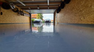

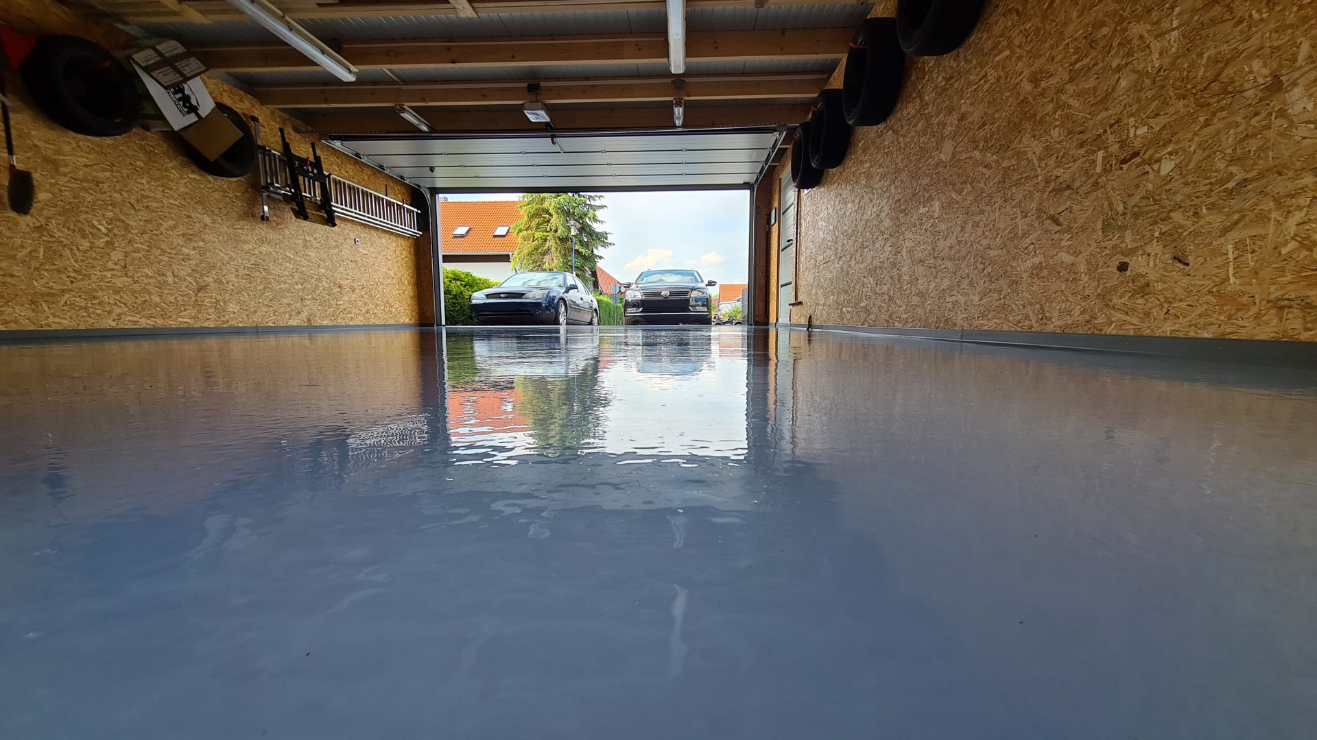

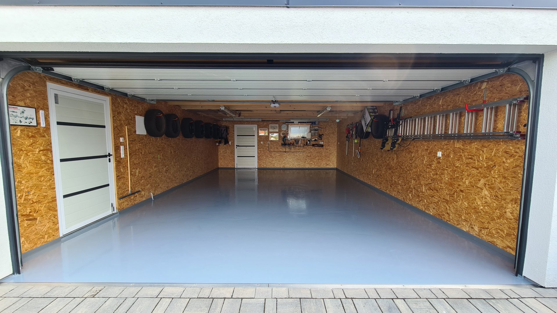

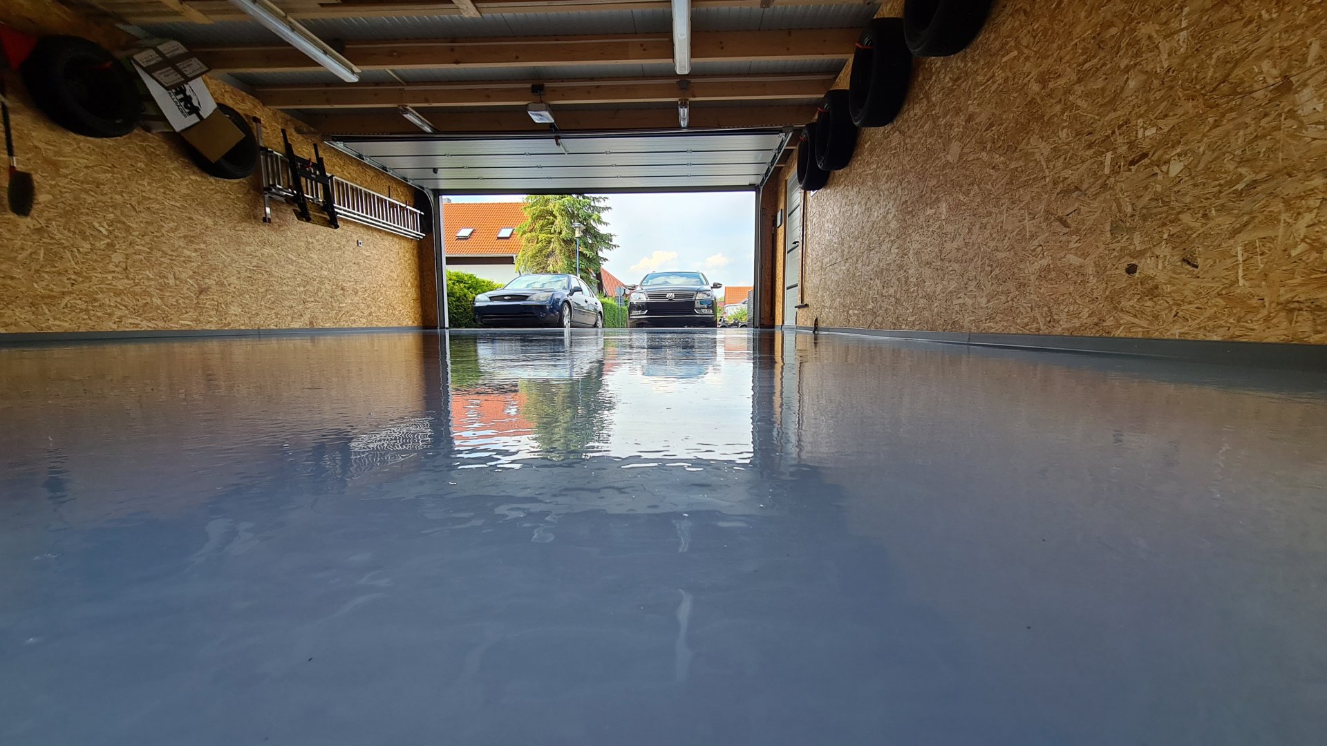

    So, es ist vollbracht. Nun muss es nur noch lange halten.
    Es war am Ende doch mehr Arbeit als erwartet. Ich musste jedes kleine Loch verschließen und habe noch eine ungeplante dritte Schicht Epoxidharz aufgetragen.
    Danke für eure Hilfe!
    Material:
    35kg Epoxidharz 375 €
    440 kg Ausgleichsmasse 550 €
    Farbroller, Eimer, Rührer usw. etwa 100 €
    Edelstahlabschlussleisten 160 €
    Sockelleisten usw. 80 €
    Gesamtkosten: 1265 €
