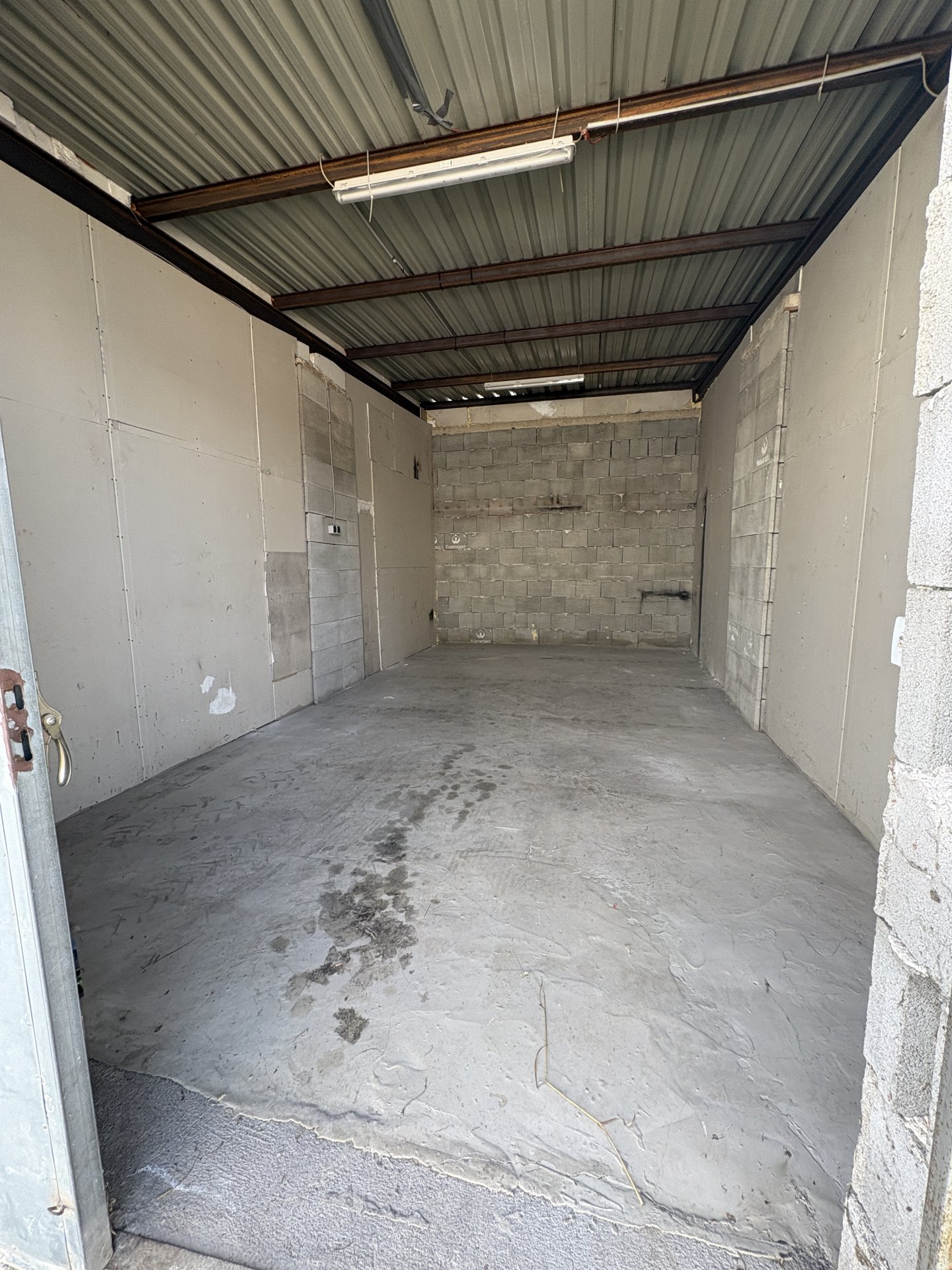

    sie soll eine kleine Hobby KFZ Werkstatt werden. (Halle hat 7m x 3,7m)
    Ich würde gerne PVC-Klickfliesen verlegen, da Halle gemietet und das Ganze das Budget nicht sprengen soll & rückrüstbar sein soll.

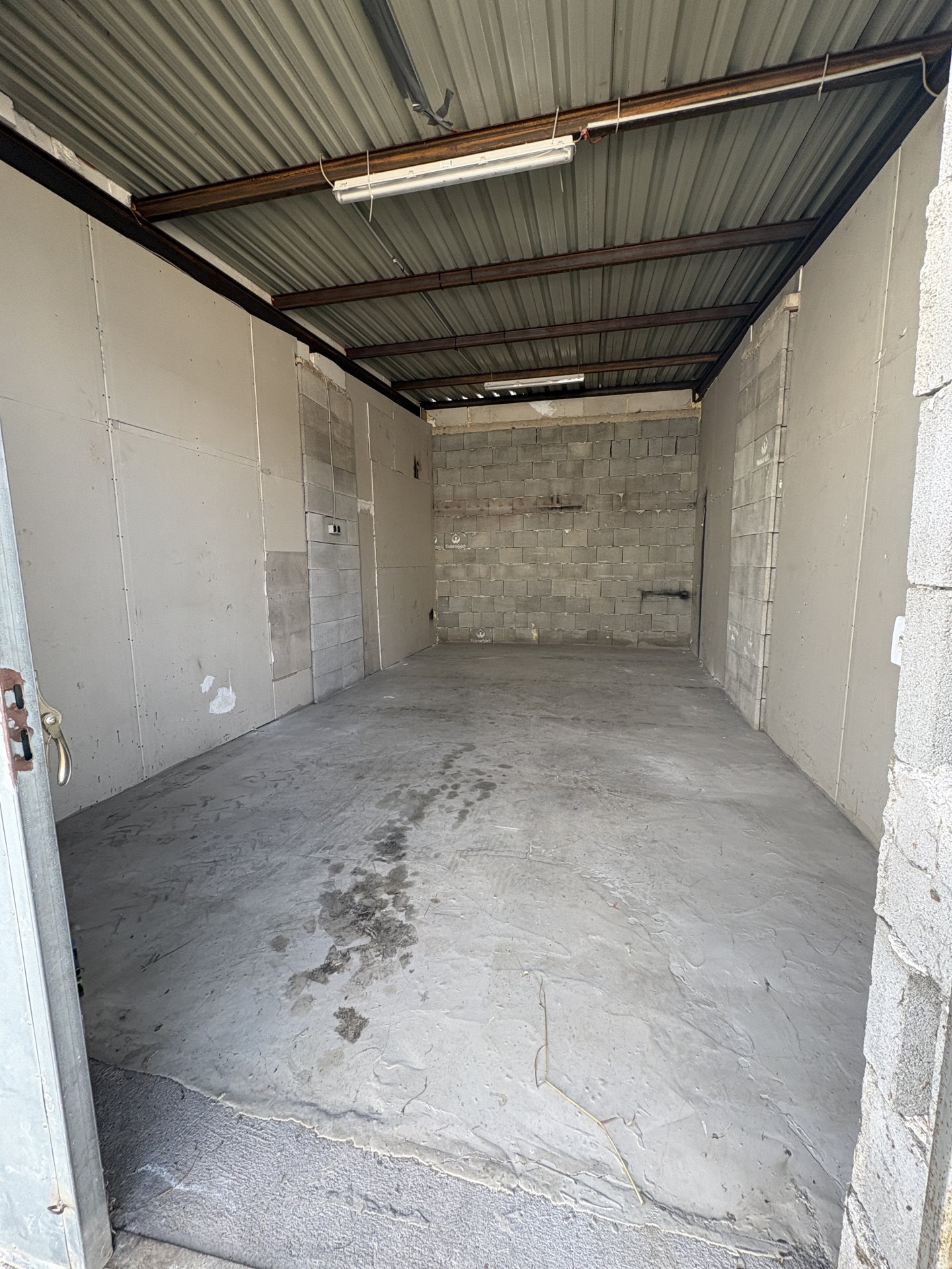

    der Boden ist aber, siehe Foto, nicht 100% eben.
    was meinen die Experten, kann ich auf den Boden legen oder muss was gemacht werden?
    Kann man eine dünne Bautenschutzmatte auflegen um etwas auszugleichen und dann drauf zu legen?

    Das ist ja ne kleine "Kraterlandschaft", da kannst nicht partiell etwas unterlegen - auch keine Bautenschutzmatten. Der Boden sollte insgesamt eben sein.

    Frag doch bitte mal den Vermieter, welche Arbeiten am Boden erlaubt sind.
    Ich würde bei dieser Mondmission mit Spachtelmasse arbeiten. Flüssige Ausgleichsmasse ist hier viel zu riskant.
    Vielleicht sollte man auch zuerst mit einem Betonschleifer die Berge abtragen, damit man nicht allzu tief ausfüllen muss.
