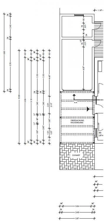

    in §6 Abs 11 der Landesbauordnung steht ja, dass Garagen bis zu 9m auf einer Grenze gebaut werden dürfen. In unserem Fall ist es so, dass wir eine 6,24 lange Garage + einen 2,66m lange Anbau zum Garten als Abstellraum planen. Gesamtmaß also 8,90m < 9,0m = OK.
    Unsere Zufahrt (von Grundstücksgrenze bis Garagenwand) vor der Garage ist knapp 9m lang. Der Hauseingang befindet sich an der Seite. Somit also möglichst kurzer Weg zwischen Garage und Hauseingang. Ist es hier gestattet, einen Carport (6m lang) als Regenschutz über den Hauseingang zu setzen? Oder zählt ein Carport in diese maximalen 9m mit rein? Ich konnte in der BauO NRW nichts über Carports finden.

    OK. Hab ich mir schon fast gedacht, dass es als Gebäude angesehen wird. Ab wann ist es ein Gebäude, bzw. wo ist das geregelt? Wie sehe es aus, wenn wir nun nicht einen Carport, sondern eine Überdachung des Hauseinganges planen?! Welche Abmessungen sind möglich, bzw. wo steht das geregelt?

    Wie weit dürfen sie "reinreichen" und welche Maße nicht überschreiten, bzw. wo ist das geschrieben?
    Baufuchs: Wenn es nicht in die Regelung hineinfällt, wie groß oder klein dürfte ein Vordach der Hauseingangs"stufe" dann sein?
    Das wäre auch meine nächste Frage gewesen. Denn auch wir haben nur eine Absatzstufe vor der Hauseingangstür.
    Vielleicht mal als Hinweis, wie wir es zuerst dachten inkl. "Carport"

    Anders formuliert:
    Welche Ausmaße (Breite x Tiefe) darf eine Hauseingangsüberdachung bei einem Grenzabstand von knapp 4 Meter (siehe Zeichnung: 3,97m) haben, wenn die Garage (Grenzbebauung) die 9,0m einseitig ausreizt und nur eine Stufe zum Erreichen der OKFFB verbbaut wird?

    Dann 97cm ab Haus, Breite beliebig.
