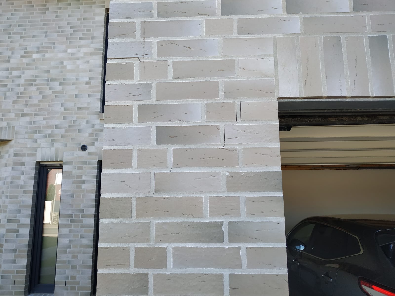

    Guten Tag in die Runde!

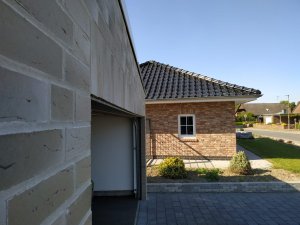

    Wir haben im Jahr 2019 unser schlüsselfertig errichtetes Haus bezogen. Bisher hatten wir bei kleineren nachträglich festgestellten Mängeln keine Last, da diese meist ohne große Nachfragen seitens der Baufirma behoben worden sind.

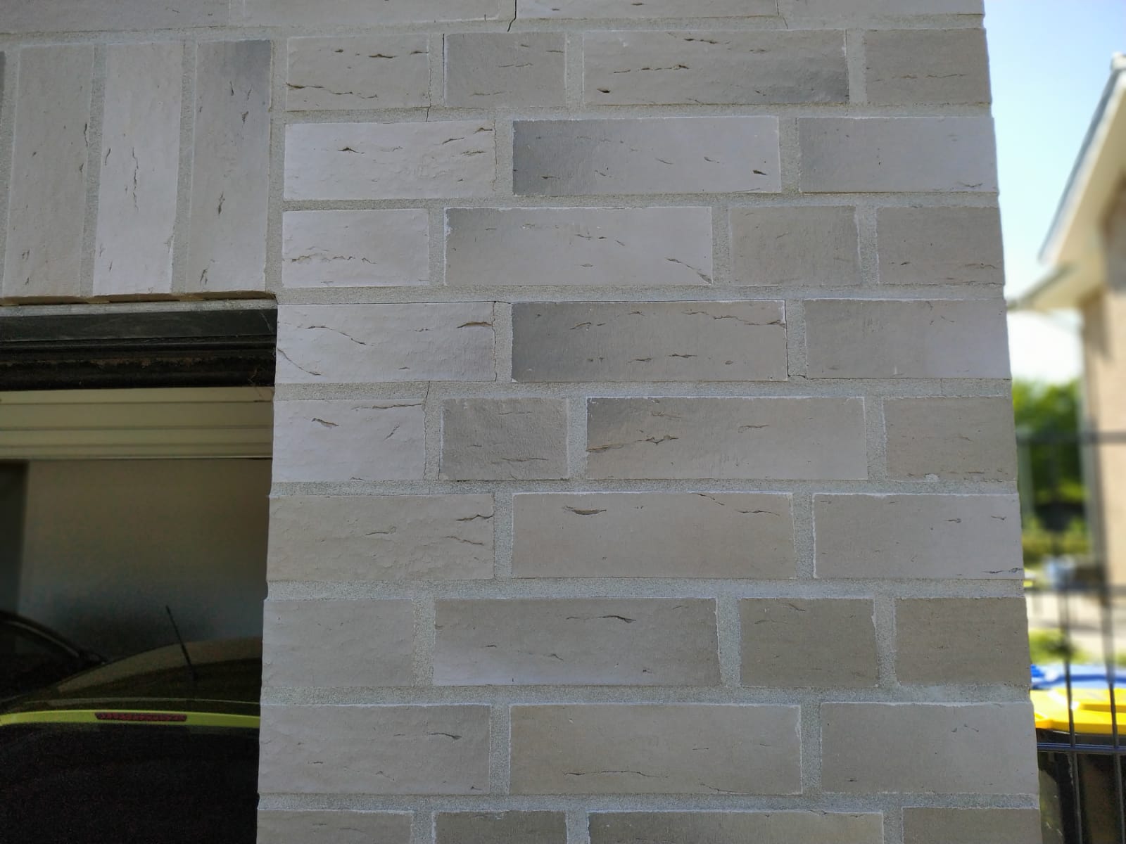

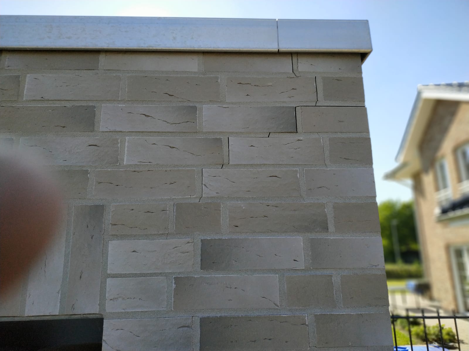

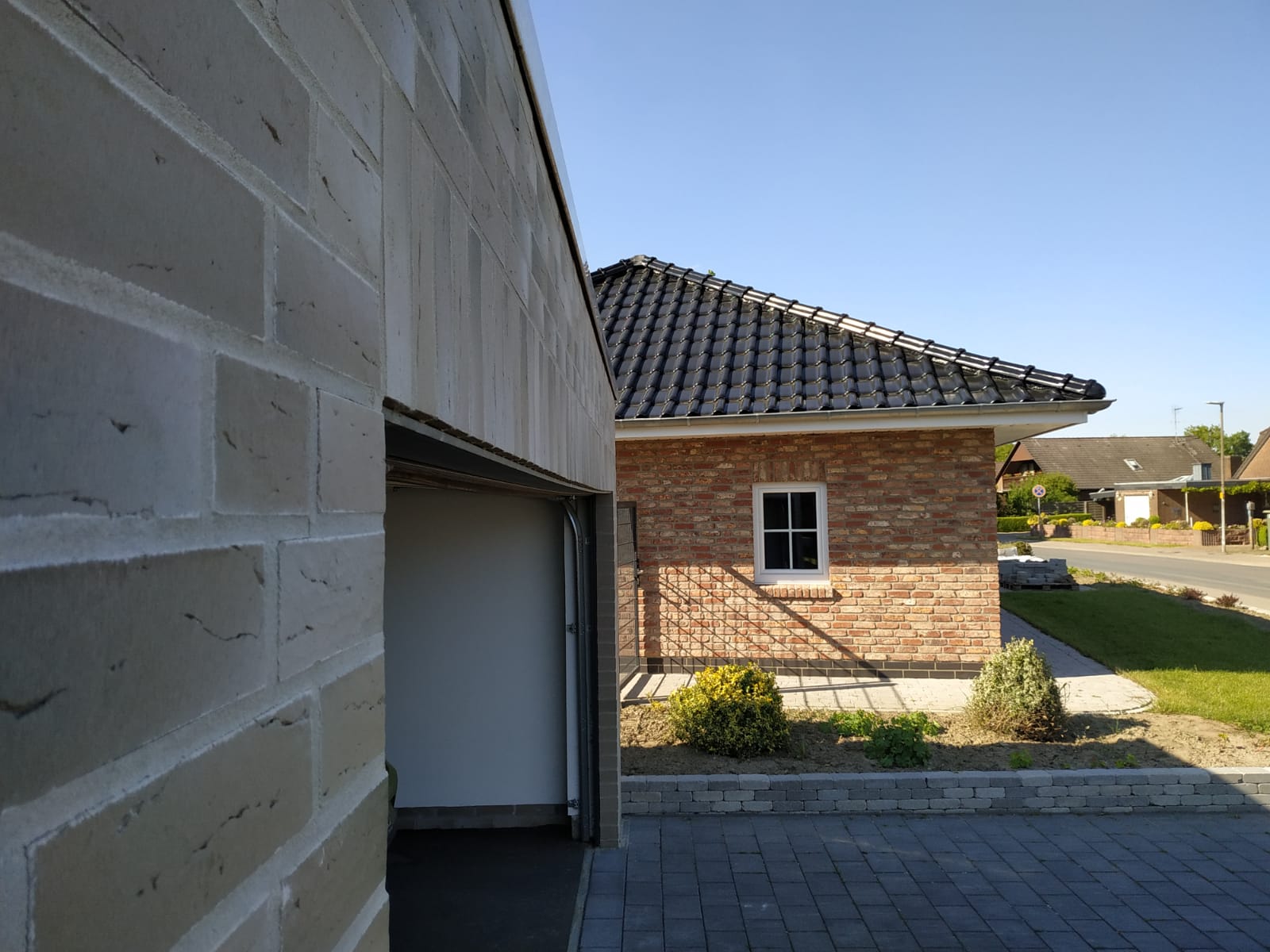

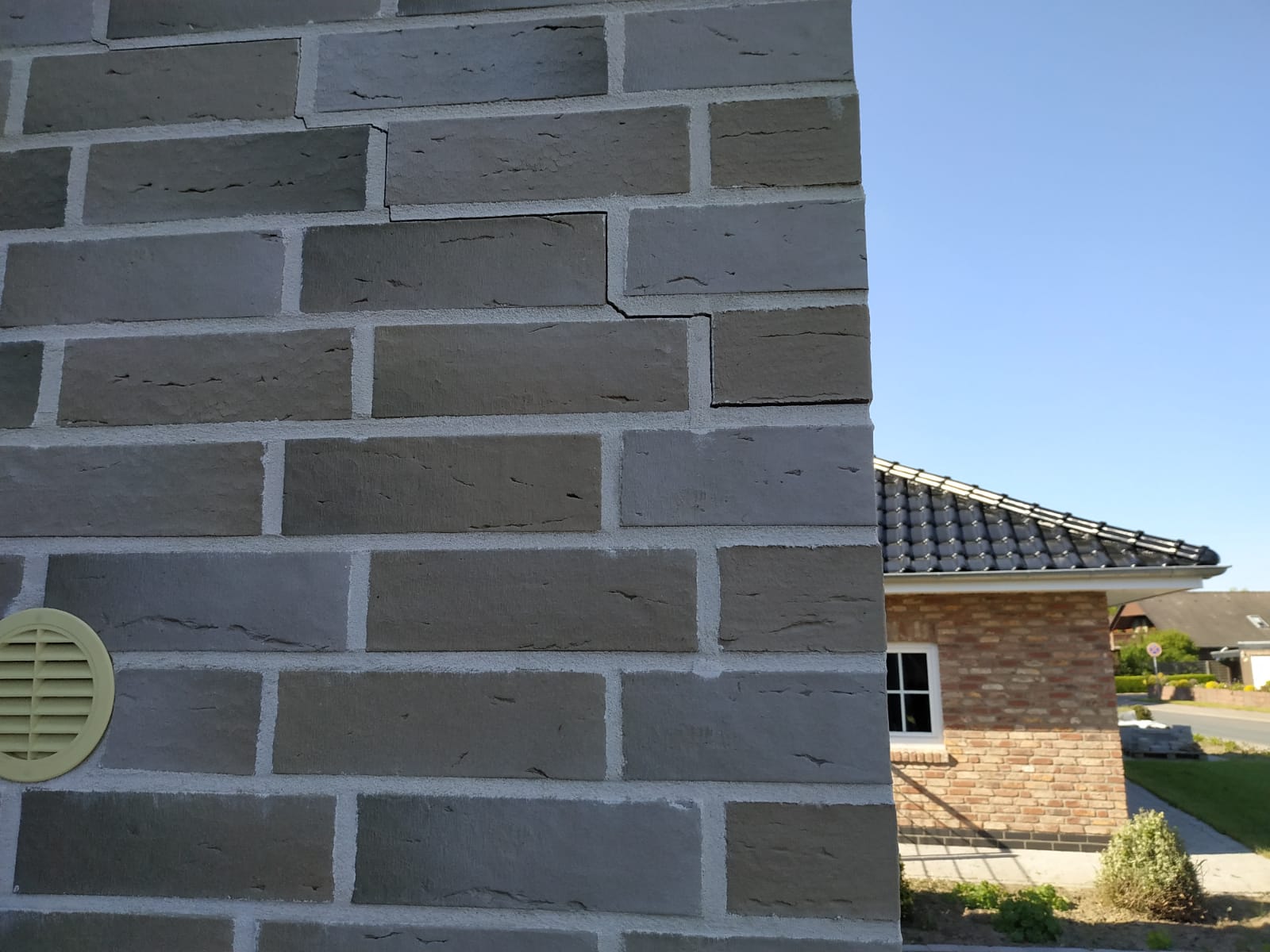

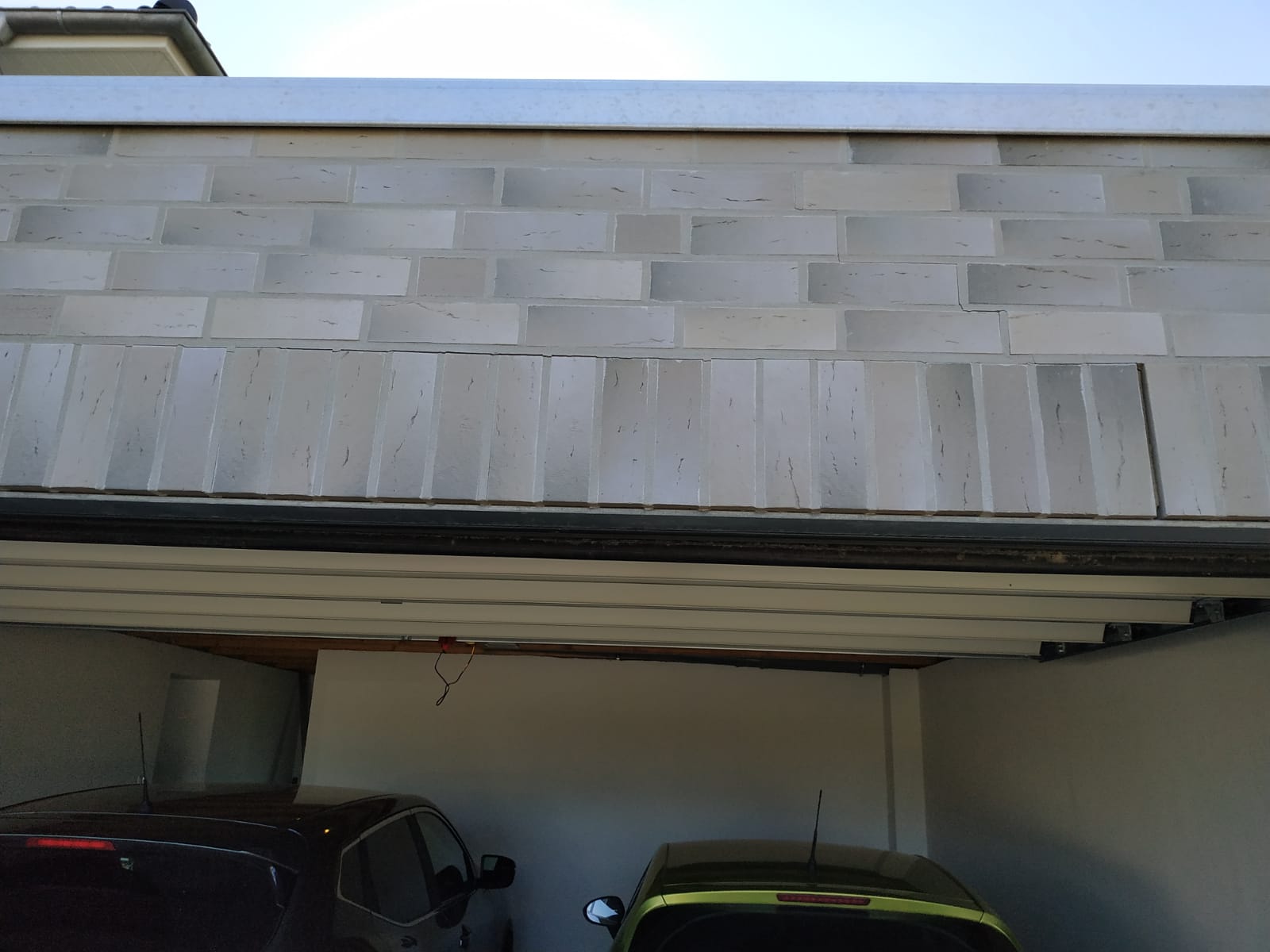

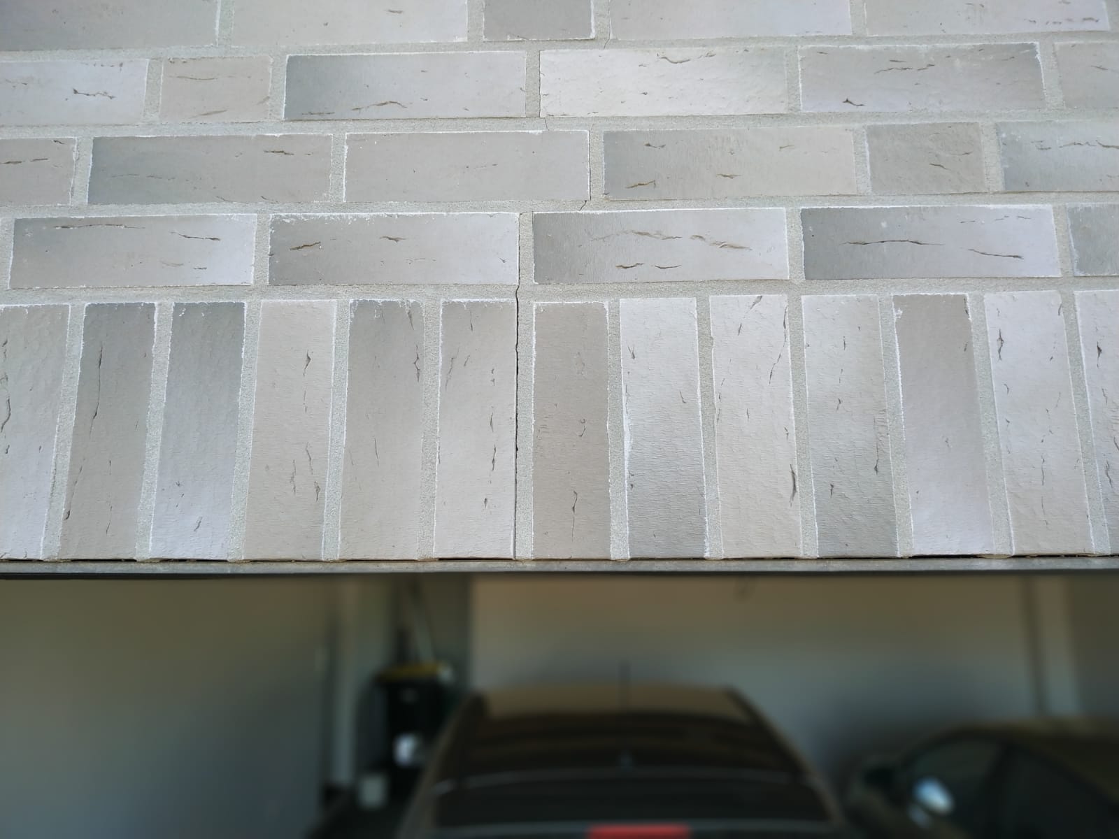

    Nun habe ich allerdings Anfang Juni festgestellt, dass bei der Front unserer Garage Fugenmaterial der Klinkerwand herausbröckelt. Das gleiche passiert ebenfalls von der Innenseite der Klinkerwand. Bei näherer seitlicher Betrachtung ist ebenfalls ausgefallen, dass der Träger ziemlich durchhängt. (Ich habe anliegend die Bilder für die nähere Betrachtung angehängt.)
    Meiner am 01.06.21 schriftlichen Mängelrüge hat bisher keine Reaktion gefolgt, ebenso wenig direkte Nachrichten an unseren damals zuständigen Bauleiter, der sich bisher um die anderen Mängel gekümmert hat.
    Ist es möglich hierzu eine Diagnose zur Schwere, Ursache und ggfls. möglichen Folgeschäden in den nächsten Jahren festzustellen?
    Ich bedanke mich im Voraus ganz herzlich.

    Das sind keine kaputten Fugen, das sind statische Risse.
    Diese Treppenrisse deuten auf Bewegungen im Mauerwerk hin.
    Da würde ich auf jeden Fall mal einen Statiker vorbei kommen lassen.
    Spontan würde ich sagen, dass der Unterzug zu klein ist und sich die Enden auf den Auflagern nach oben biegen und deshalb dort das Mauerwerk leicht aufreißen.

    Ich denke auch dass der Stahlwinkel zu schwach ist. Das muss nochmal neu gemacht werden, weil es sonst nie zur Ruhe kommt.
    Besser wären nochmal ein oder zwei Abfangkonsolen um die Länge zu verkürzen.
    Gibt’s zum Beispiel von Elmco, Jordahl oder Schöck.
